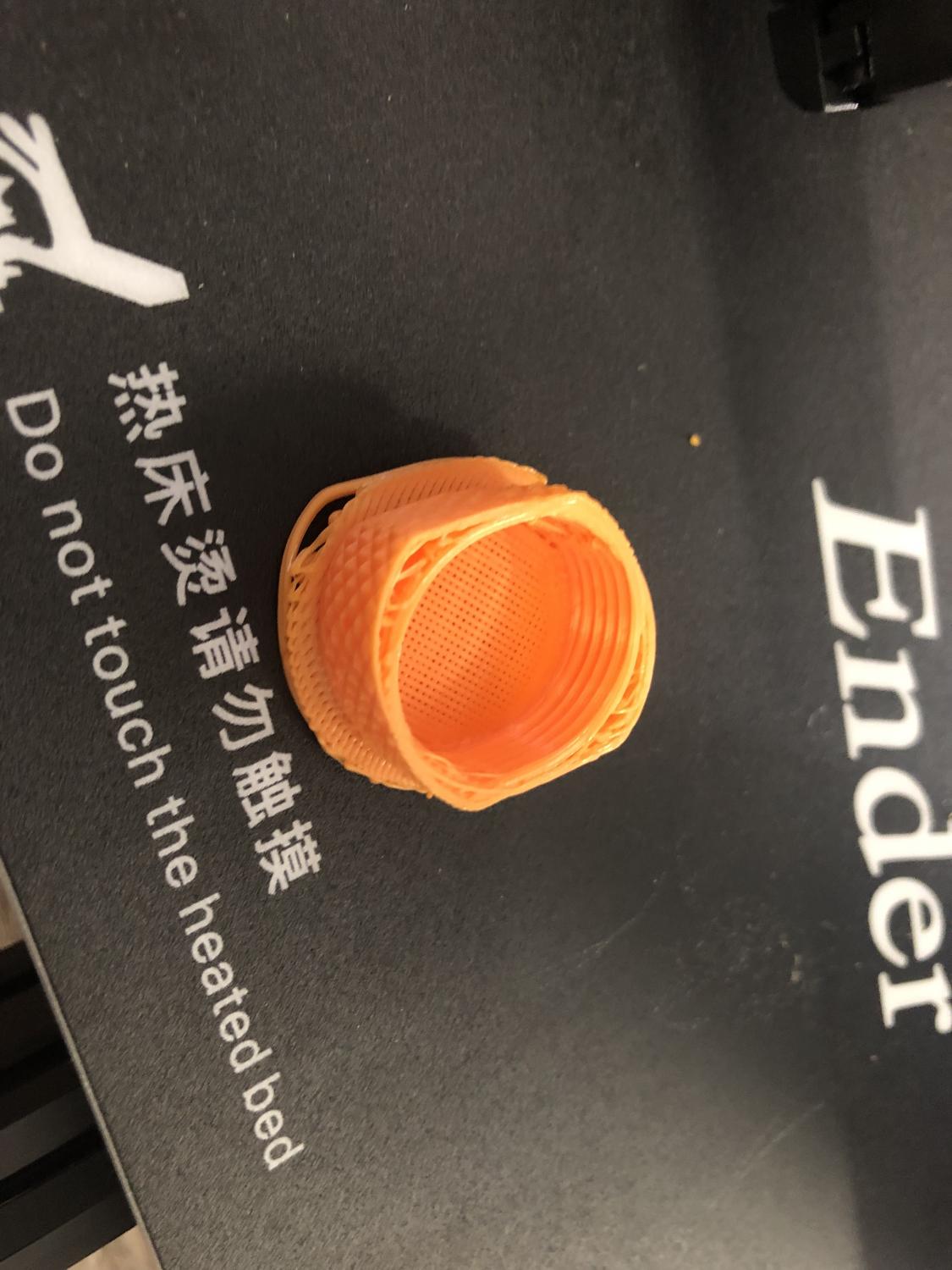

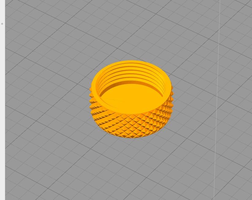

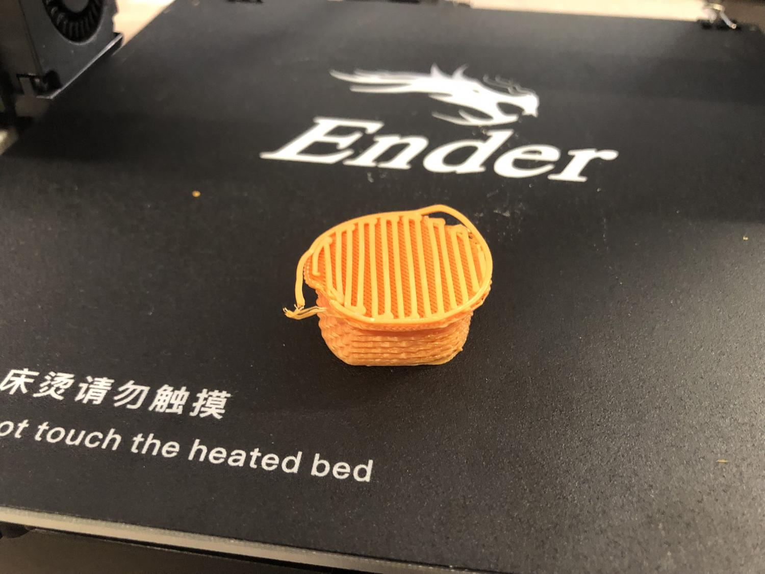

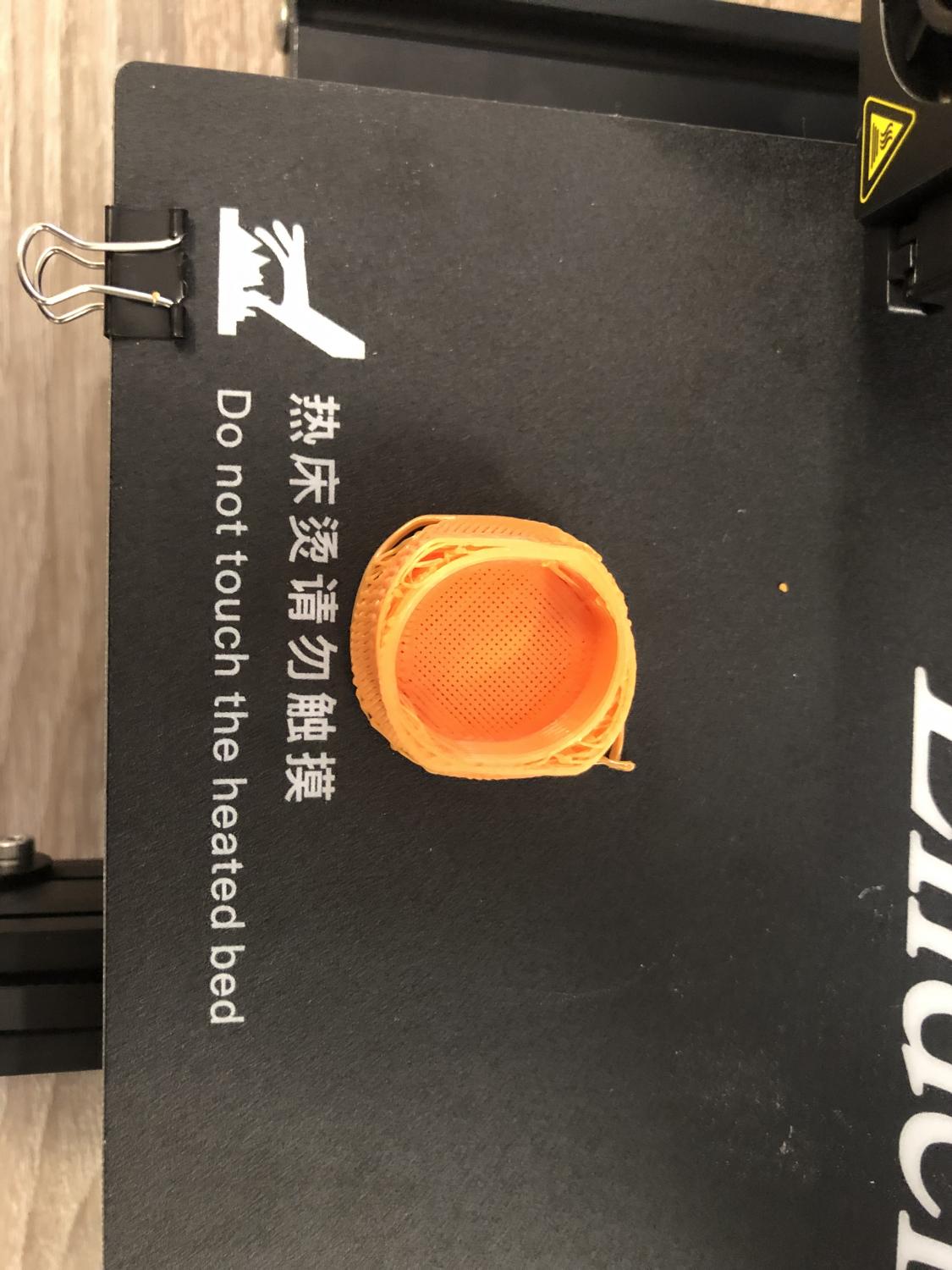

WNC2 Inviato 9 Ottobre 2018 Inviato 9 Ottobre 2018 ho stampato per prova un tappo di un portapillole, perlomeno è abbastanza breve da stampare. bed:100* estrusore: 200° allora: 1) è venuto un misto quadrato/esagonale dovrebbe essere rotondo 2) la filettatura interna è perfetta tranne in 2 zone opposte 3) sopra c'è un testo inciso, la macchina l'ha fatto ma è immerso nel primo layer, dovrei capovolgerlo? 4) in teoria il primo layer si dovrebbe staccare a mano? un pò di foto..... Cita
marcottt Inviato 9 Ottobre 2018 Inviato 9 Ottobre 2018 Per essere la prima stampa non è niente male e neanche troppo banale (le zigrinature ed i filetti sono una sfida)....Fossi in te inizierei però dal classico cubetto 20*20*20 perché appaiono più semplici le tarature da fare Inviato dal mio SM-G935F utilizzando Tapatalk Cita
Gigi Inviato 9 Ottobre 2018 Inviato 9 Ottobre 2018 4 ore fa, WNC2 dice: 3) sopra c'è un testo inciso, la macchina l'ha fatto ma è immerso nel primo layer, dovrei capovolgerlo? quello che vedi sopra sembra la raft. con il pla non ti serve 1 Cita
marcottt Inviato 9 Ottobre 2018 Inviato 9 Ottobre 2018 Il raft è quella roba a righe sopra... Dovresti riuscire a staccarlo agevolmente... È una specie di supporto che serve a creare un piano migliore... Con la stp ben allineata e pla non serve di solito Inviato dal mio SM-G935F utilizzando Tapatalk Cita
