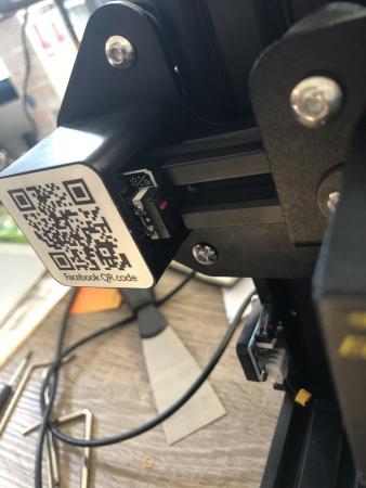

ho scoperto perchè sbatte a finecorsa sull'asse X, manca la clip di metallo sul sensore 😈👹👺👽
Modificato da BMaker
titolo fuori luogo
Confermo, manca, ed è abbastanza importante perchè ha l'effetto di un riduttore sul pulsantino dello switch, sono switch standand li trovi in qualsiasi negozio di elettronica per due lire,

Le vitine servono a tenerlo fissato al circuito stampato, i terminali sono stagnati al circuito ma con uno stagnatore fai presto a sostituirlo, forse riesci anche a togliere la linguetta da quello nuovo e inserirla in quello della stampante così ti risparmi la saldatura.
problema risolto, ho comprato un finecorsa simile e ho facilmente smontato la levetta e l'ho messa dove mancava.
