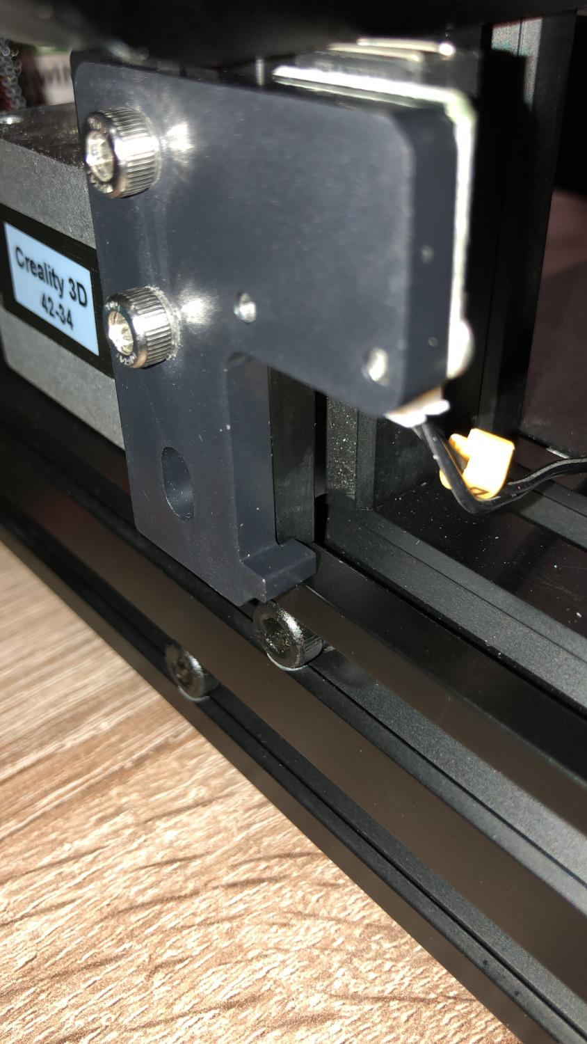

ho risolto il problema del sensore asse X senza levetta con un trapianto di levetta e questo è ok, ora problema successivo:
se monto il blocco del sensore asse Z come dovrebbe, c'è un dentino che appoggia sul profilato non si può sbagliare, l'estrusore è troppo alto e sulla rotella in basso a destra vado a fine corsa per alzare il piatto.
dovrei montare il sensore più basso, ma allora rimane storto, perchè il dentino invece di appoggiare sul profilato ci va contro.
oggi arriva il vetro e aumentando lo spessore dovrei risolvere, ma giusto per capire.....

Purtroppo avendo stp completamente diversa faccio fatica a capire. Non trovi qualche video o foto su internet che ti suggerisce soluzioni?

Scusa ma montato così non sei a 32 mm come da istruzioni. Sei a 32 mm se il dentino lo metti dentro la vite, cosa che ho fatto anch'io. in questa maniera però il finecorsa rimane leggermente storto, il piatto è troppo alto e l'ugello gratta sul piatto. Idee?

Io ho il problema opposto....Si può reimpostare via software o direttamente dal menù della stampante l'asse Z...cioè lo 0 di partenza o per forza bisogna spostare la placchetta di fine corsa più in alto?

Salve io ho lo stesso problema è in più ho l'asse z che non è completamente diritto.
La stampante è nuova
Verso il lato dove non c'è la guida con la vite filettata è più in altro
Cosa dovrei fare?

comincia ad allentare un po' l'eccentrico da quella parte e stringi un po' l'eccentrico del carrello opposto
