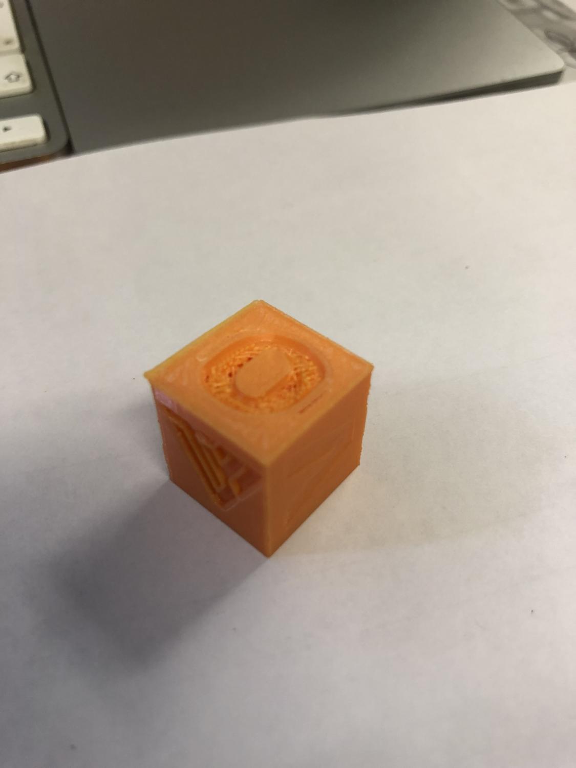

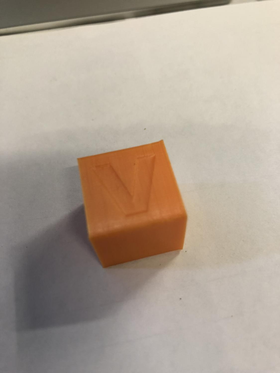

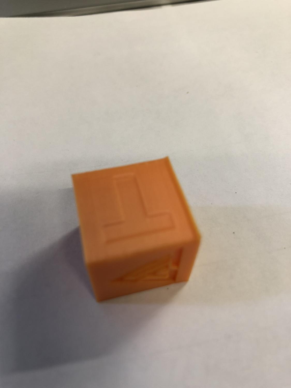

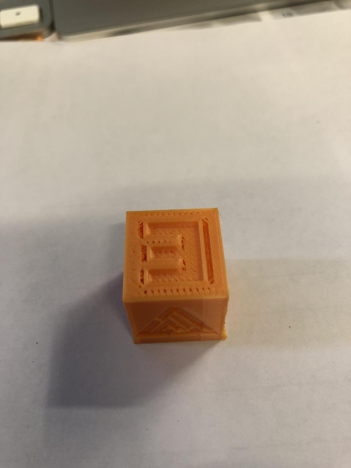

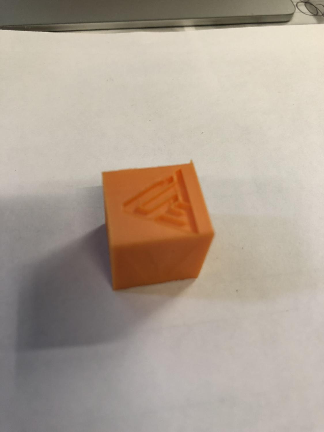

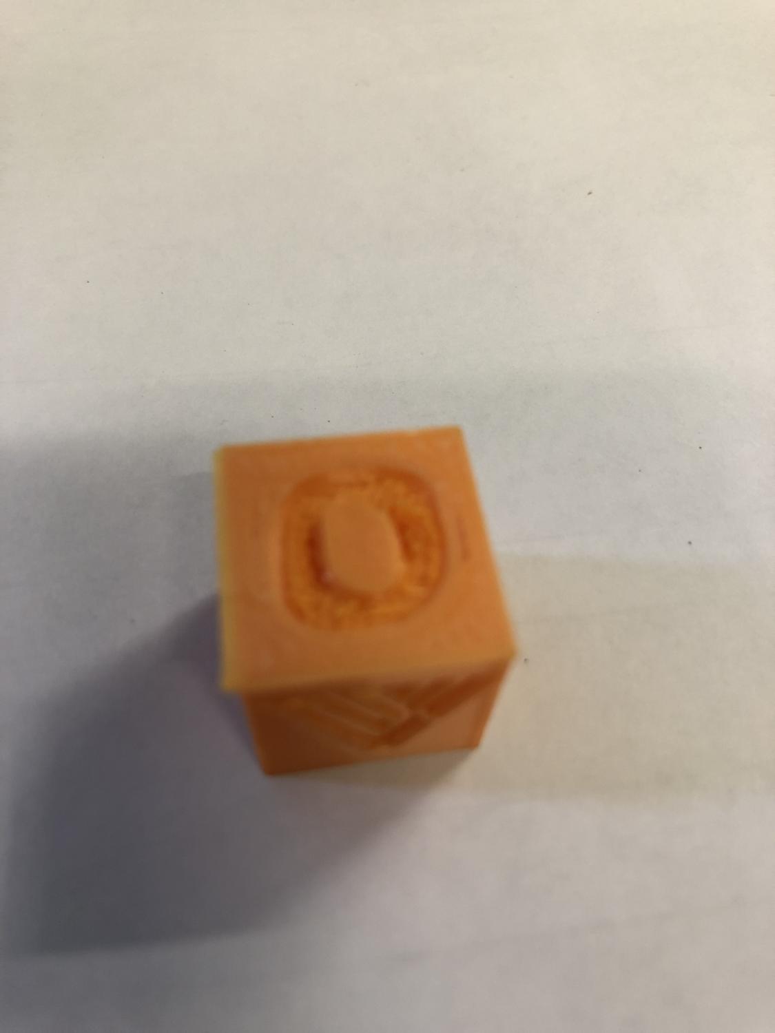

le facce verticali T, V, il triangolo e la faccia vuota, mi sembrano perfette, la base e la faccia superiore (O e E) sono un pò rovinate, cosa sbaglio?

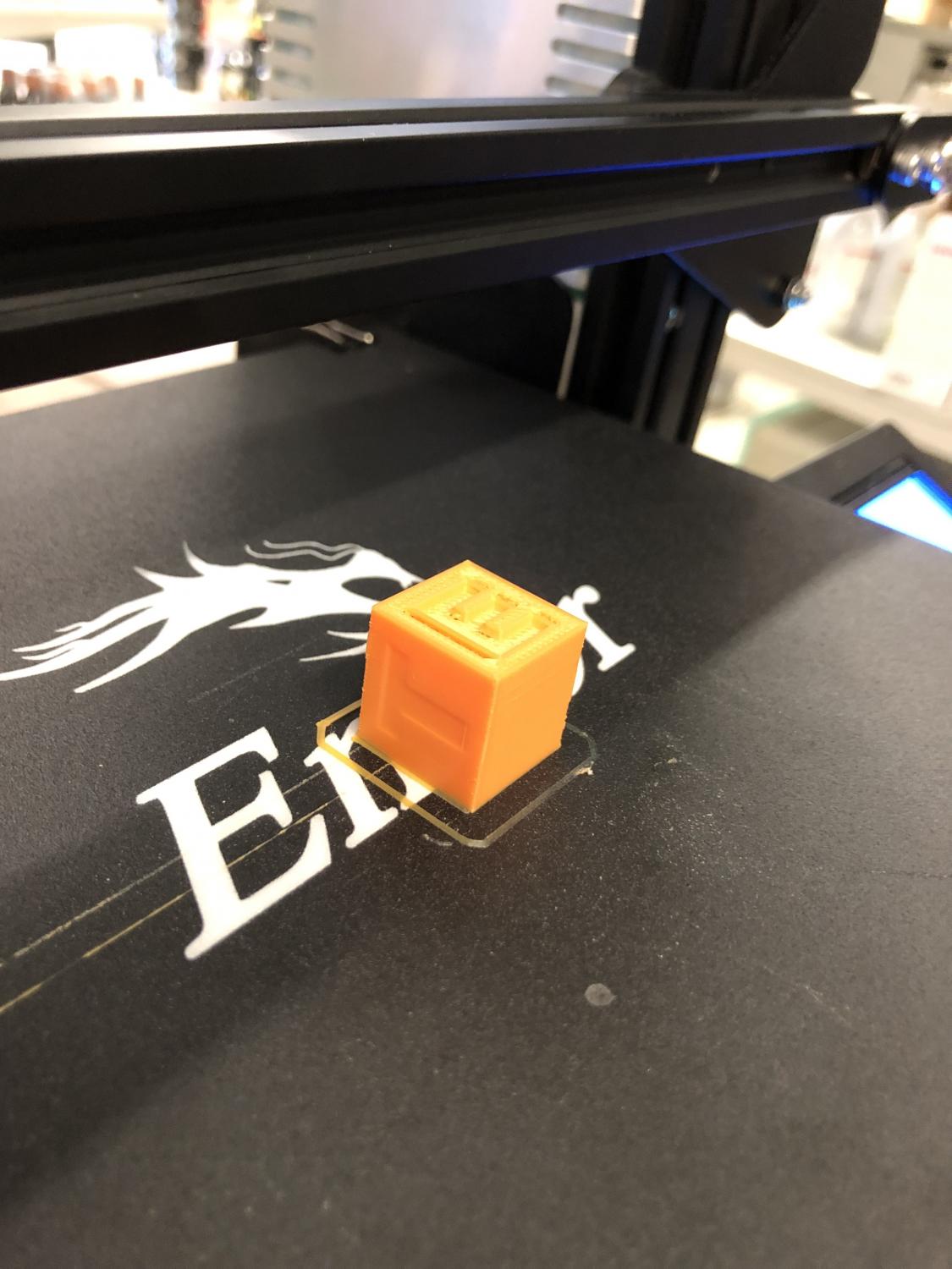

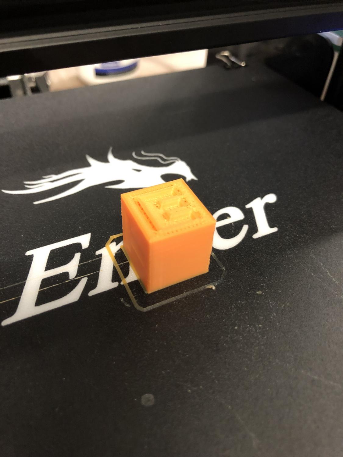

un'altra domanda, quando parte la stampa, l'estrusore va a home, poi raggiunge la metà della X e sale al centro, da home a metà X sbatte contro la clip che regge la lastra e se la trascina via, ora che lo so la levo prima che passi e poi la rimetto, ma mi sembra un turnaround
Non so nella tua stampante ma in genere al posto della clip puoi provare ad usare una delle mollette che si usano nei poster. Sostituisci solo quella perché vanno bene per schiacciare ma non per tenere fermo.

La clip non la puoi riposizionare?
in qualsiasi video che ho visto sono li più o meno, 2 sul lato basso e 2 sul lato alto, ora aspetto il vetro e poi vedo.
che mi dici del cubetto? come precisione 2 lati sono nella tolleranza, ma su 2 facce verticali balla 1mm, supponendo che sia 20x20x20
Hai pochi layer di top.
Le dimensioni da impostare x il piatto non sono quelle che ti dicono, ma sempre leggermente più piccole.

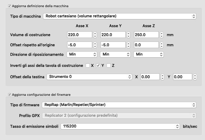

Inviato dal mio iPhone utilizzando Tapatalk

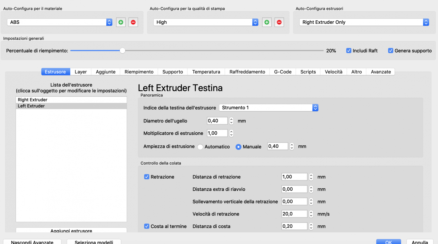

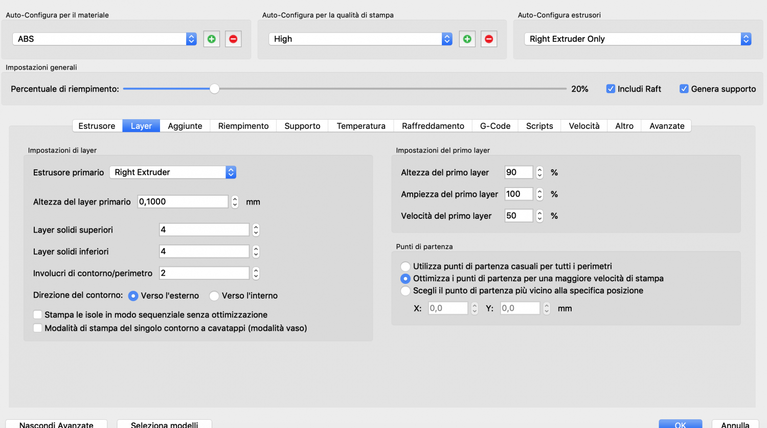

e in simplify3d dove trovo i settings per il layer di top? trovo solo il primo layer.
idem dove riduco l'area del piatto? immagino qui giusto? se salgo un pò con la Y non dovrei beccare la clip

i layer metti
4
3
2
altezza primo layer 100%
ampiezza 120%
stampa a 0.2.
gli offset rispetto all'origine mettili nel firmware e azzera quelli dello slicer
52 minuti fa, Slider dice:
Apri il processo e vai sotto la voce layer
Troverai la voce layer solidi superiori e inferiori.1095243325_Schermata2018-10-11alle14_00_00.thumb.png.3bf88a45a8aa22fcb4bc004b7e4c7435.png
grande leggevo solo layer primario qua e la
