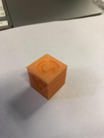

il mio primo cubetto

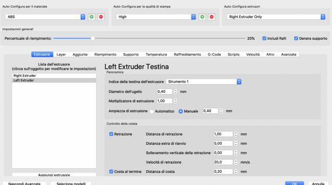

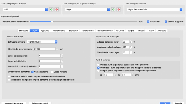

i layer metti
4
3
2
altezza primo layer 100%
ampiezza 120%
stampa a 0.2.

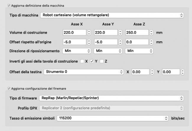

gli offset rispetto all'origine mettili nel firmware e azzera quelli dello slicer
firmware...... ahia.... arduino?

stampa a 0.2 sarebbe "ampiezza di estrusione"? scelgo manuale e setto 0.2mm?
