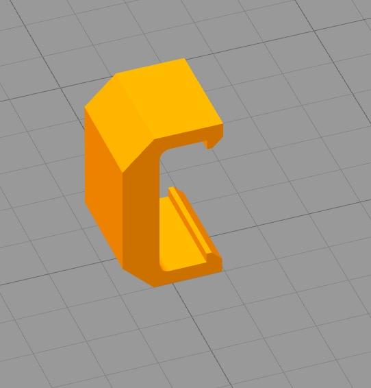

scusate ma sono ancora alle logiche di ragionamento
modo 1 poco furbo, devo fare il supporto..... e mi vien da supporre che ci sia solo da perdere dal punto di vista della solidità

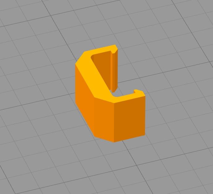

modo 2 più intelligente e mi sa più solido
723164126_Schermata2018-10-11alle13_33_07.thumb.jpg.ce17c7ce11e24edcd620c9761a705d58.jpg
o sbaglio?

Non sbagli, spesso i problemi possono essere risolti o ridotti semplicemente ruotando l'oggetto. In generale viene naturale ragionare posizionando l'oggetto in quella che è la sua posizione di utilizzo ma appunto la stampa ha problemi ben diversi. L'unica controindicazione la hai, a seconda di cosa stai costruendo, nel fatto che le due facce (quella a contatto col piatto e quella in alto) non saranno precise identiche come finitura, ma questo a seconda di cosa stai costruendo (come l'esempio in foto) potrebbe non essere affatto un problema.
Il "più solido" è un problema relativo a cosa stai costruendo, gli oggetti stampati in 3d si comportano come il legno nel quale la robustezza cambia a seconda della posizione delle fibre e lo stesso identico nella stampa 3d in cui i filamento che deponi nel costruire l'oggetto di fatto sono delle fibre.
