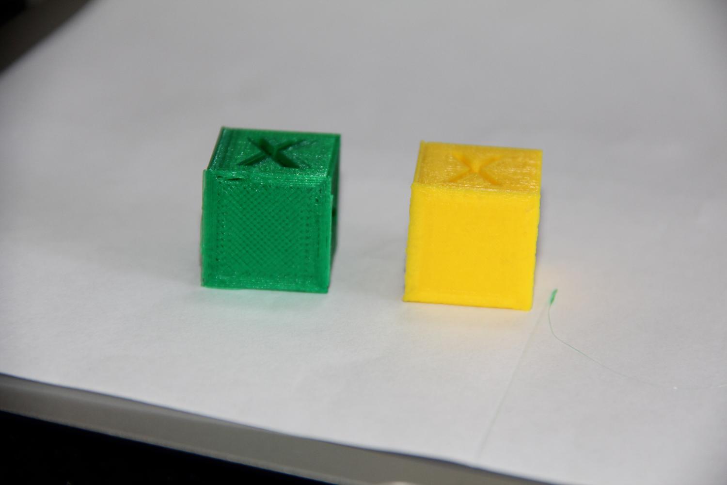

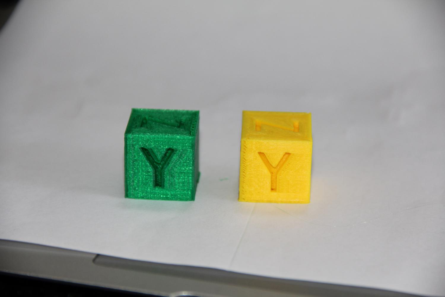

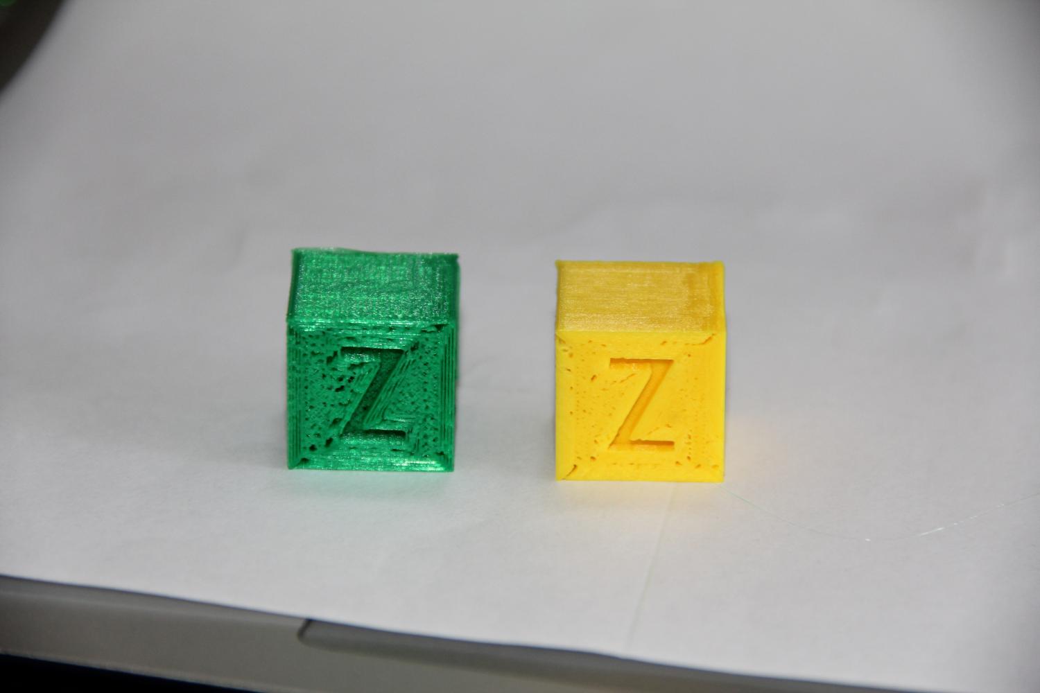

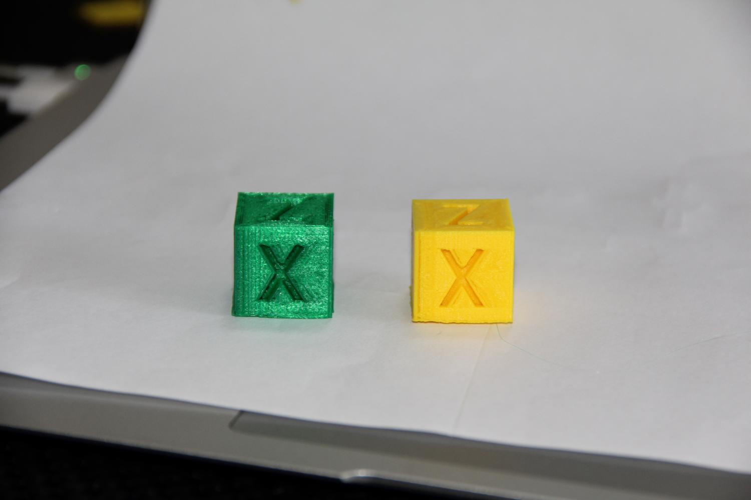

Nicola Podda Inviato 16 Ottobre 2018 Autore Inviato 16 Ottobre 2018 Buongiorno a tutti. Ho fatto un pò di prove e sistemato l'estrusore in quanto aveva una vite troppo tirata e non riusciva a spingere bene il filamento all'interno. Ho provato a estrudere 5cm di filamento da software e sono stati inseriti realmente 5cm, quindi penso sia tarato tutto bene. Ora, ho stampato 2 cubetti. Uno verde con un flow di 120 e uno giallo con un flow di 140 (ne ho stampato anche uno a 100 di flow ma nemmeno lo considero in quanto era pietoso). Su tutti i cubetti ho usato 205°, spessore linea 0.2 e riempimento al 25%. Spessore dei muri e del sotto e sopra 2mm Sari quasi soddisfatto, ma come mai il sopra (Z) esce sempre male? Il fondo va bene, i lati accettabili il sopra è un casino. Che modifiche devo apportare? Allego le foto di xyz. Il sotto lo metto in un altro post in quanto le foto sono pesanti (le ho fatte di alta qualità apposta). Grazie Nicola Questa è la foto del "Sotto" Nicola Cita
Gigi Inviato 16 Ottobre 2018 Inviato 16 Ottobre 2018 3 ore fa, Nicola Podda dice: Ora, ho stampato 2 cubetti. Uno verde con un flow di 120 e uno giallo con un flow di 140 (ne ho stampato anche uno a 100 di flow ma nemmeno lo considero in quanto era pietoso). il flow non è un valore a caso ma lo puoi calcolare. di partenza è 1 120 o 140 sono valori di cosa? Cita
Nicola Podda Inviato 16 Ottobre 2018 Autore Inviato 16 Ottobre 2018 38 minuti fa, Gigi dice: il flow non è un valore a caso ma lo puoi calcolare. di partenza è 1 120 o 140 sono valori di cosa? Sono i valori che ho inserito nel flusso Cita
