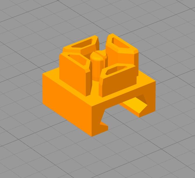

ho stampato questo tappo che serve per installare la guida del filo pla.

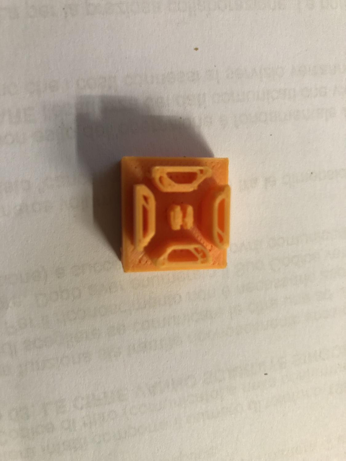

tutto più meno ok, genero il supporto come richiesto, fine stampa, prendo il pezzo rimuovo il supporto e tutto il pezzo era più o meno resistente come il supporto e si è praticamente sbriciolato, le 5 parti che vanno verso l'alto si sono staccate toccandole.
forse poco infill?

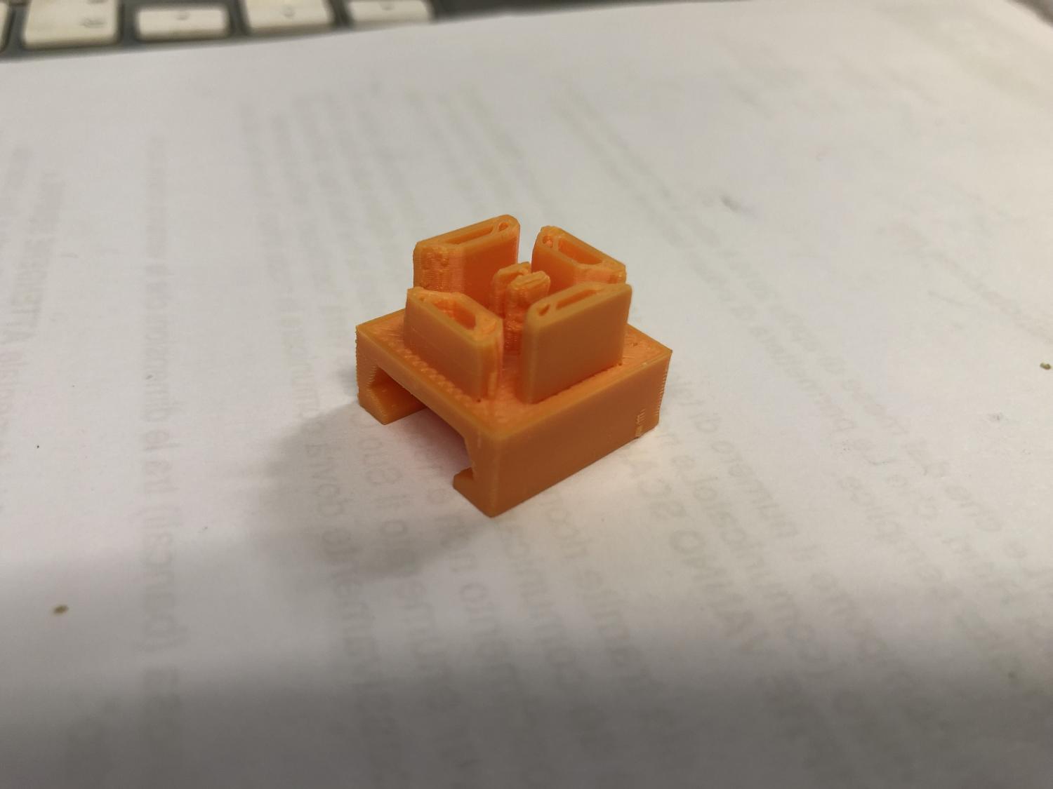

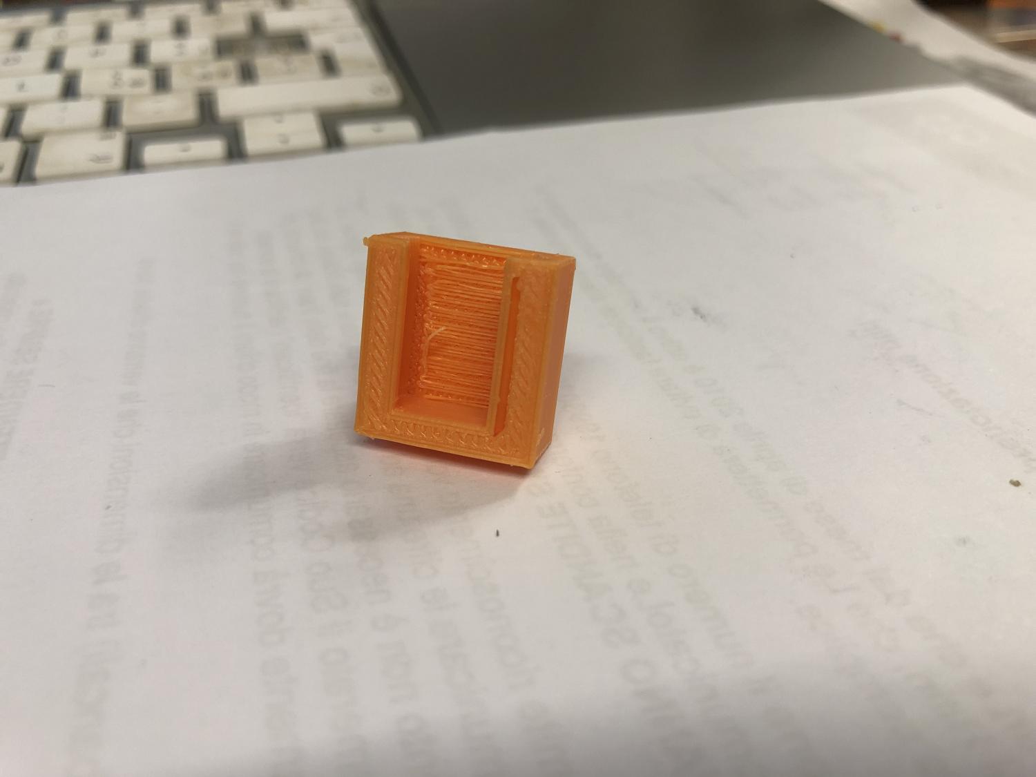

seconda versione ho aumento l'infill ed è resistente, ma i trapezi superiori sono tutti diversi come misura, ovviamente dovrebbero essere identici. le varie altezze sono diverse anche nel 3d
nella prima foto c'è anche quello spazietto vuoto.....

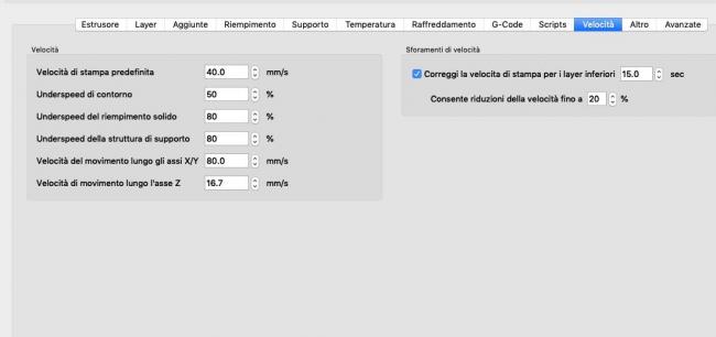

Boh grosso modo I parametri sono ok anzi 80 infill è parecchio... Io quando voglio un pezzo molto robusto lo faccio 40.... In compenso per un pezzo robusto metto 4 perimetri... Il resto sembra ok la velocità non la comprendo... Di solito è 60 ( unità misura mm/sec mi sembra)... Vediamo se altri commentano

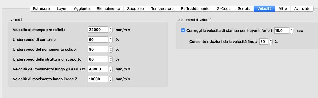

questo è il mio capitolo "velocità", ma magari devo vedere in altri posti....
114891575_Schermata2018-10-12alle09_56_12.thumb.jpg.4112122e38514d40504ad348012a3ac8.jpg
