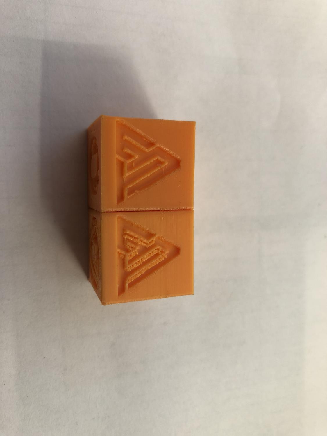

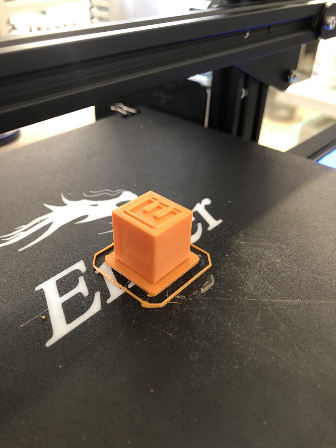

secondo cubetto....
allora....
misure:

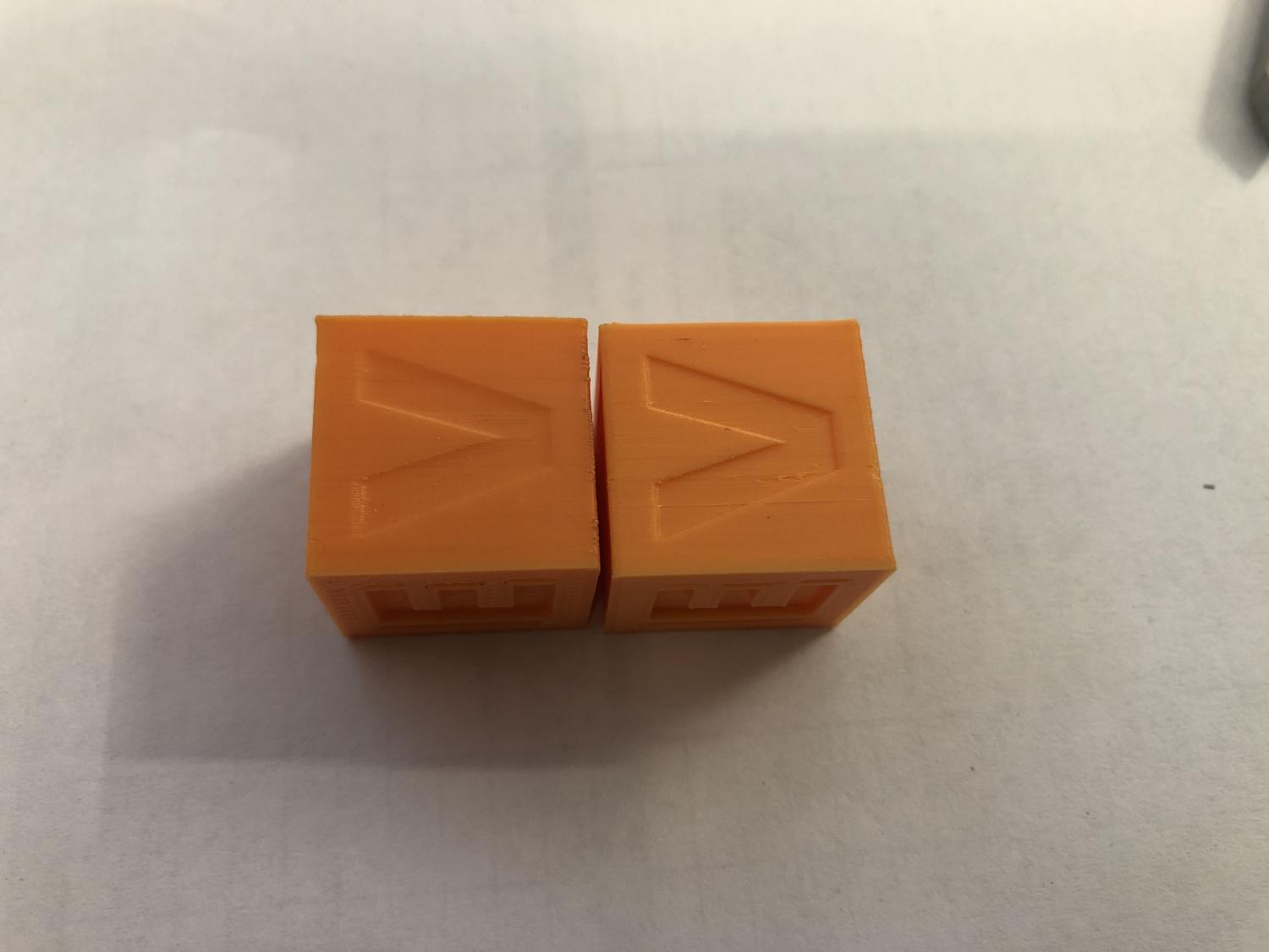

lati asse X 18.78mm infatti le lettere T e V sono poco incise
lati asse Y: 20.17mm
lati asse Z: 20.22mm
questo l'ho fatto con il raft.
confronto con il primo fatto ieri senza toccare nulla e senza raft:

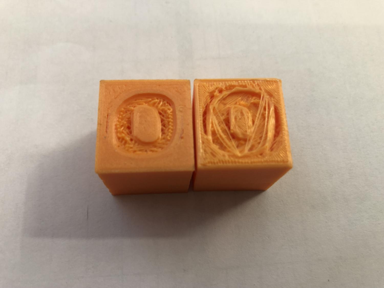

logo (asse y) peggiorato
O (primo layer) peggiorato:
E (layer superiore) migliorata:
V (asse X) un pochino più scavata, ma manca oltre 1 mm di cubo
