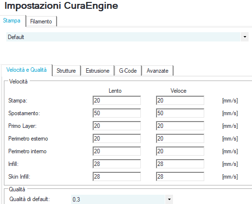

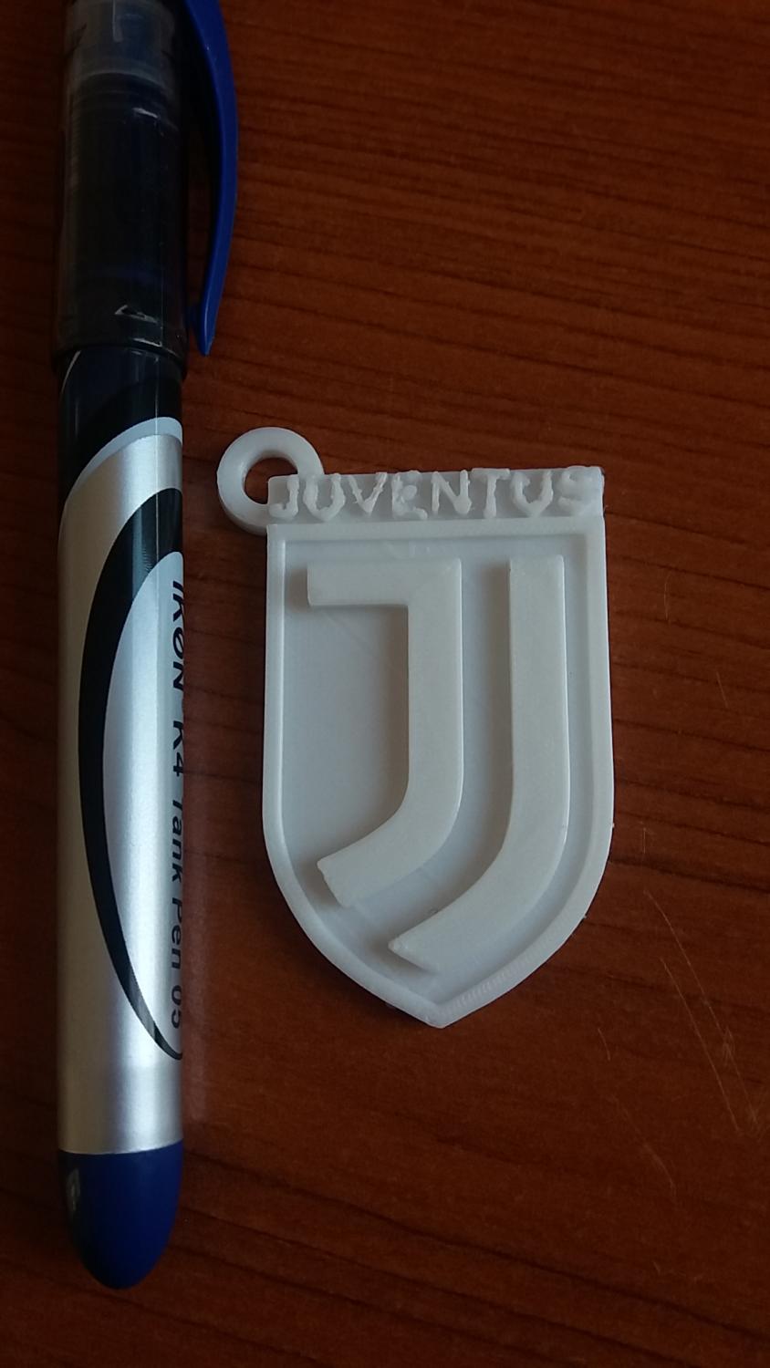

R. Daniel Inviato 14 Ottobre 2018 Inviato 14 Ottobre 2018 Salve a tutti, dopo un po' che non ci si sente, ma che le stampe stanno venendo abbastanza bene, vorrei chiedervi consigli su come migliorare le stampe con particolari dettagliati come le scritte. Cosa mi consigliate? Grazie in anticipo Cita
Edoardo C. Inviato 14 Ottobre 2018 Inviato 14 Ottobre 2018 Ciao Danielai! Ho notato che stai stampando ad una risoluzione di 0.3mm , molto probabilmente il modello richiede una precisione maggiore nella parte superiore dove appunto trovi il testo. Ciò sembrerebbe essere avvalorato dal fatto che la stampa generalmente è ben riuscita nel resto del modello. Prova inoltre a ridurre di qualche punto percentuale il parametro flow ( 1-5% ) . Fa sapere come va! 😉 Cita
marcottt Inviato 14 Ottobre 2018 Inviato 14 Ottobre 2018 comunque è una scritta un po' piccola.... quant'è larga la stanghetta della "T" ? Cita

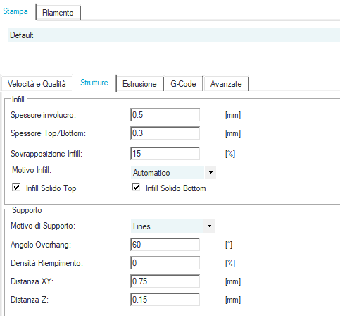

FoNzY Inviato 14 Ottobre 2018 Inviato 14 Ottobre 2018 2 ore fa, Danielai dice: Salve a tutti, dopo un po' che non ci si sente, ma che le stampe stanno venendo abbastanza bene, vorrei chiedervi consigli su come migliorare le stampe con particolari dettagliati come le scritte. Cosa mi consigliate? Grazie in anticipo manca la parte piu' importante ossia "strutture". la prima voce in strutture è "spessore involucro", ogni parte dell'oggetto deve essere larga abbastanza da poter essere divisa per "spessore involucro" dando come risultato almeno 2,00 altirmenti il software fa un macello. se la lettera è spessa 1mm e tu hai come spessore involucro 0,8 il software ti sampa le pareti e poi lo spazio di 0,2 che rimane tenta di riempirlo usando "infill" ma con un ugello da 0,4 non puoi stampare linee da 0,2 la sovraestrusione,il movimento ripetutto sullo stesso punto e il poco raffreddamento creano il problema.... Cita
R. Daniel Inviato 14 Ottobre 2018 Autore Inviato 14 Ottobre 2018 6 ore fa, Marcottt dice: comunque è una scritta un po' piccola.... quant'è larga la stanghetta della "T" ? 0.8 mm Cita
marcottt Inviato 14 Ottobre 2018 Inviato 14 Ottobre 2018 Capisci che sei hai un nozzle da 0.4 in quella larghezza ci sono 2 passate affiancate e basta. Non è impossibile però è chiaramente al limite Inviato dal mio SM-G935F utilizzando Tapatalk Cita

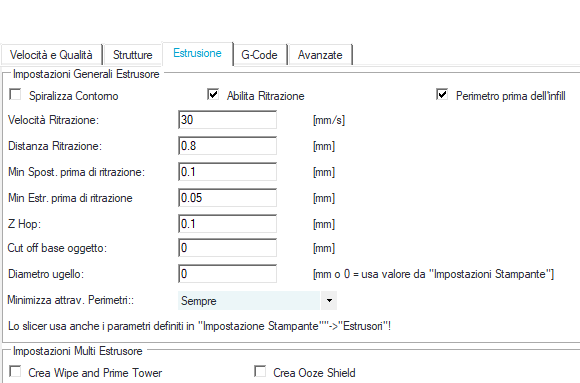

R. Daniel Inviato 14 Ottobre 2018 Autore Inviato 14 Ottobre 2018 6 ore fa, FoNzY dice: manca la parte piu' importante ossia "strutture". la prima voce in strutture è "spessore involucro", ogni parte dell'oggetto deve essere larga abbastanza da poter essere divisa per "spessore involucro" dando come risultato almeno 2,00 altirmenti il software fa un macello. se la lettera è spessa 1mm e tu hai come spessore involucro 0,8 il software ti sampa le pareti e poi lo spazio di 0,2 che rimane tenta di riempirlo usando "infill" ma con un ugello da 0,4 non puoi stampare linee da 0,2 la sovraestrusione,il movimento ripetutto sullo stesso punto e il poco raffreddamento creano il problema.... Grazie delle osservazioni esperte @FoNzY Ecco le impostazioni che mancano (lo spessore della lettera è 0.8 mm). Adesso, Marcottt dice: Capisci che sei hai un nozzle da 0.4 in quella larghezza ci sono 2 passate affiancate e basta. Non è impossibile però è chiaramente al limite Inviato dal mio SM-G935F utilizzando Tapatalk Il nozzle è da 0.3 7 ore fa, Edoardo C. dice: Ciao Danielai! Ho notato che stai stampando ad una risoluzione di 0.3mm , molto probabilmente il modello richiede una precisione maggiore nella parte superiore dove appunto trovi il testo. Ciò sembrerebbe essere avvalorato dal fatto che la stampa generalmente è ben riuscita nel resto del modello. Prova inoltre a ridurre di qualche punto percentuale il parametro flow ( 1-5% ) . Fa sapere come va! 😉 Grazie @Edoardo C., ti farò sapere sicuramente. Cita

FoNzY Inviato 14 Ottobre 2018 Inviato 14 Ottobre 2018 49 minuti fa, Danielai dice: Grazie delle osservazioni esperte @FoNzY Ecco le impostazioni che mancano (lo spessore della lettera è 0.8 mm). @Edoardo C. stai perdendo una marea di tempo(lo stesso che se mettessi 1,2mm) perche' tieni lo spessore dell'involucro a 0,5 quando stampi linee da 0,3. ad ogni perimetro perdi tanto tempo perche' stai tenendo come spessore involucro un numero che non è un multiplo della larghezza ugello. il software fa 2 passate(0,3+0,3) ma la seconda molto piu' lenta della prima(probabilemtne l'estrusore "trema" tutto il tempo), il software sa che non è possibile realizzare un qualcosa da 5 avendo due pezzi da 3 e quindi tenta di farlo alla meno peggio... metti 0,3 o 0,6.... in questo caso la soluzione migliore senza cambiare ugello è scalare l'oggetto un poco in modo che la lettera diventi 0,9 e mettere spessore pareti 0,3. se non vuoi scalare l'oggetto la lettera presentara' delle imperfezioni ma sara' migliore semplicemente impostando 0,3 come spessore. 0,3+0,3+0,2 di infill o di spazio vuoto(chissa' che decide cura).... 2 Cita
