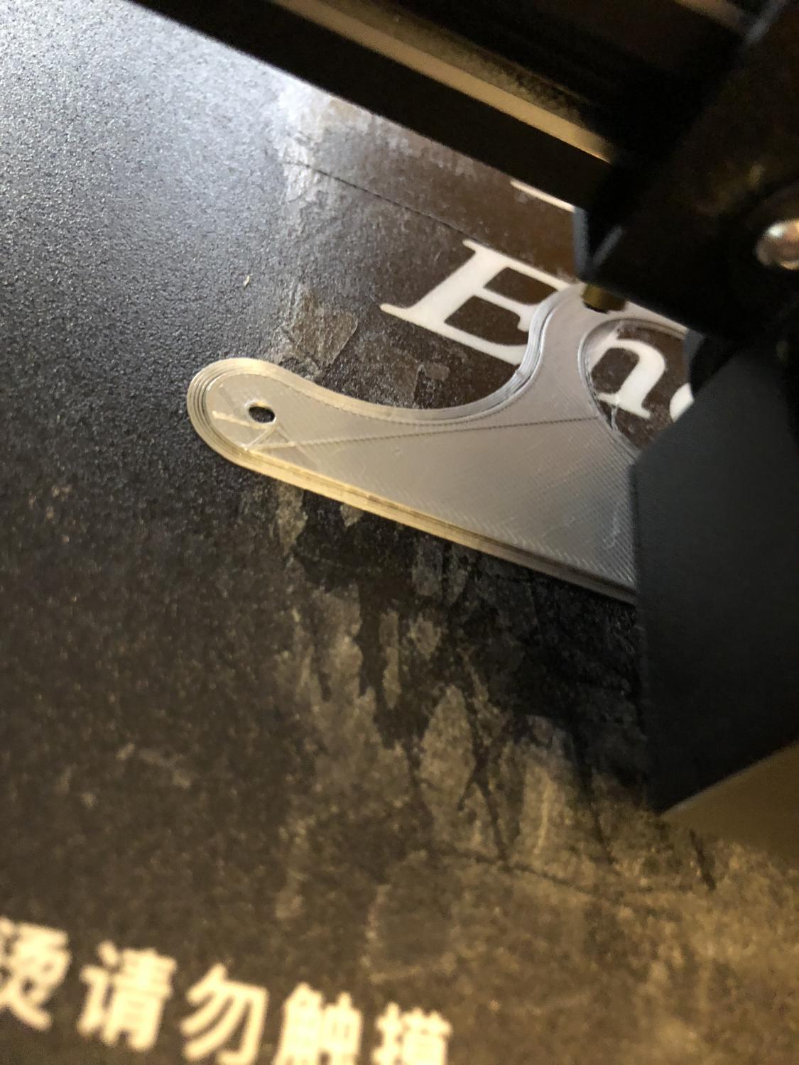

Buon giorno
secondo voi questo è un problema di Retrazione
Questo filetto che lascia quando si sposta??
uso ender 3 e cura 15.4
uso velocità retrazione 20 distanza 3
grazie
  • Risposte 3
forse un poco si, aumentare la ritrazione potrebbe aiutare, ma non è detto che la cosa sparisca del tutto....
è piu' un comando sbagliato o un posizionamento oggetto errato, piu' che modificare la ritrazione farei in modo che l'estrusore vada in home senza passare sopra l'oggetto.
potresti aggiungere una riga di codice al gcode prima dell'ultimo comando home,del tipo: " g0 z10.00" in modo che l'estrusore si alzi di un bel po' prima di passare sopra l'oggetto stampato....
2 minuti fa, Chimera dice:
Ty
ora proverò ad aumentare L altezza
quelle sono linee che lascia quando si sposta da un punto ad un altro.
se crea quelle linee quando si sposta da una parte all'altra dell'oggetto aumenta lo Z-hop e abilita' la funzione "minimizza attraversamento perimetri"
