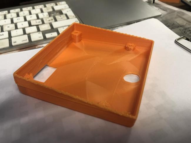

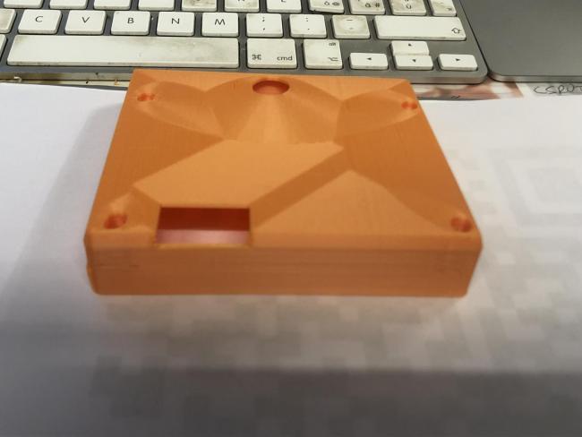

ho stampato il coperchio per lo schermo LCD, alcune cose sono venute benissimo altre no.
i bordi orizzontali sono perfetti, quelli inclinati sono seghettati.

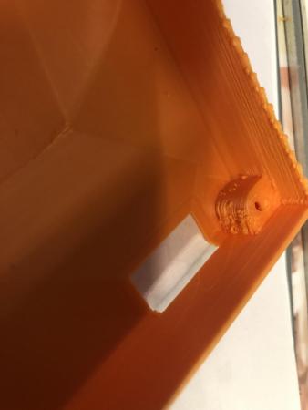

il buco rettangolare è perfetto, il buco rotondo no e sono sullo stesso piano
il fondo è liscissimo, ma c'è qualche microfessura vicino ai fori

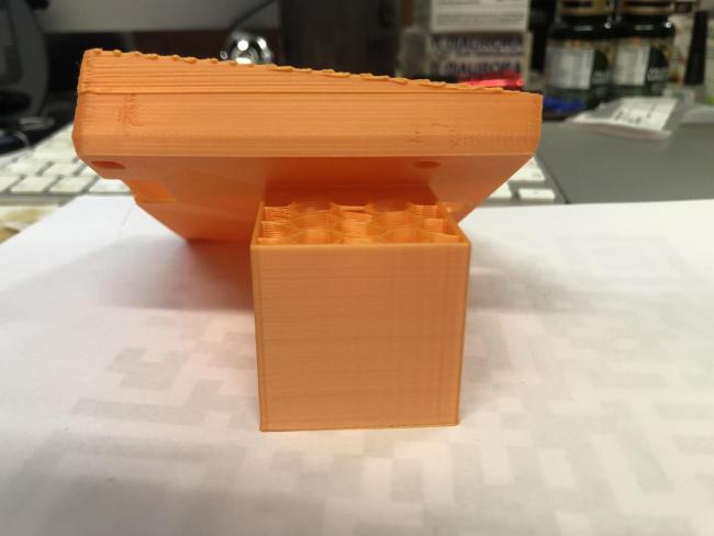

l'esterno è così così ma un cubetto di test fatto subito prima era molto molto meglio...
le "torri" dei fori interni fan cagare...
  • Risposte 6
sicuramente devi aumentare molto la ritrazione.
per quanto riguarda i fori probabilmente è un problema di cinghie tese in modo differente, infatti il rettangolo dove si muove un asse solo è venuto bene.
sei ancora un pelo alto di primo layer...
13 minuti fa, FoNzY dice:
effettivamente la cinghia dell'asse X è mollissima, ma il regolatore a destra è a fine corsa, come la tiro?
7 minuti fa, WNC2 dice:
non so che dirti non ho mai visto questa stampante dal vivo, dovrebbe essere semplice comunque....
17 ore fa, FoNzY dice:
problema risolto, il bulloncino interno autoregolante non era verticale e mi fregavo un paio di mm
