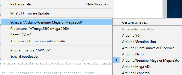

  4. A questo punto stavo ottenendo timeout cercando di costruire e caricare il firmware dall'IDE di Arduino:
     avrdude: stk500v2_ReceiveMessage(): timeout
     avrdude: stk500v2_getsync(): timeout communicating with programmer
    Quindi bisogna provare ad aggiustarlo - nella cartella di installazione di arduino>hardware>arduino>avr aprire e modificare il file boards.txt e aggiungere quanto segue dopo l'ultima voce mega.menu.cpu (cercare "mega.menu.cpu.atmega1280.build.board = AVR_MEGA", e inserire successivamente queste righe):
     ## GT2560 w/ ATmega2560
     mega.menu.cpu.gt2560atmega2560=GT2560 w/ ATmega2560
     mega.menu.cpu.gt2560atmega2560.upload.protocol=wiring
     mega.menu.cpu.gt2560atmega2560.upload.maximum_size=253952
     mega.menu.cpu.gt2560atmega2560.upload.speed=57600
     mega.menu.cpu.gt2560atmega2560.bootloader.high_fuses=0xD8
     mega.menu.cpu.gt2560atmega2560.bootloader.extended_fuses=0xFD
     mega.menu.cpu.gt2560atmega2560.bootloader.file=stk500v2/stk500boot_v2_mega2560.hex
     mega.menu.cpu.gt2560atmega2560.build.mcu=atmega2560
     mega.menu.cpu.gt2560atmega2560.build.board=AVR_MEGA2560
    Questo aggiunge una nuova voce al menu "Processore" dopo aver selezionato "Arduino / Genuino Mega o Mega 2560" dal menu schede, per "GT2560". Questo perché, per qualche motivo, il baud rate per il caricamento del firmware nel bootloader è impostato su 57600 invece del valore predefinito 115200 del Mega 2560, che causa gli errori di timeout.
    L'ultimo IDE di arduino può avere schede personalizzate aggiunte tramite json, ma non ho il know-how per configurarlo.
Ulteriori indicazioni sono gradite, sperando di riuscire ad aggiornare il firmware...

Ho scaricato il primo e altri ma
16 ore fa, FoNzY dice:
devi selezionare: sanguino W\ATmega 1284p 16mhz
Non funge mi dice che la scheda non è lei è non va avanti
PS: scusa poi non ho capito se la scheda è una GT2560 rev A   è normale che non la accetta...
forse diro un cavolata ma bisognerebbe mettere una sanguino W\ATmega GT2560 16mhz se esiste
Ciao Gigi.... si infatti e impostato così....
PS.. poi ho deciso di tenermela tanto ormai avevo già ordinato i ricambi è se non riesco ad aggiornare la mobo ci metto l'arduino...
quello che mi da fastidio che sono sempre riuscito ad aggiornare ogni firmware tv, decoder ect.. anche nei casi disperati ci sono sempre riuscito.. ora per il momento questa è l'unica che mi da dando problemi vedrai che col tempo riesco ...
2 ore fa, RobySat64 dice:
io so che la scheda da selezionare è la " sanguino W\ATmega 1284p16mhz" e con la mia funzionava...
potresti provare a non settare la boards in board.h e riprovare
