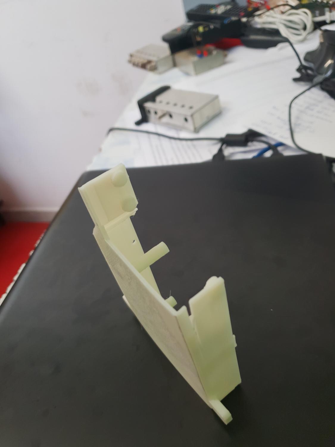

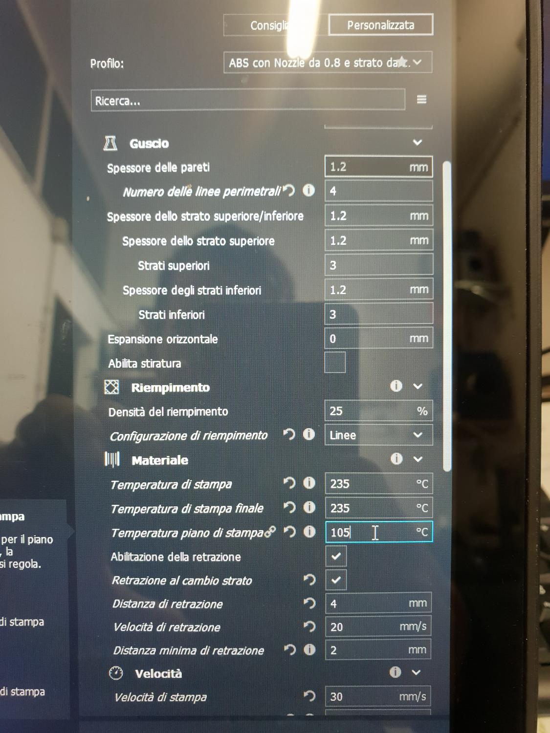

wolfnewclio Inviato 16 Ottobre 2018 Inviato 16 Ottobre 2018 Buonasera sono un neofita di stampa 3d. Mi sto commentando in varie prove per riuscire a stampare in modo ottimale. L'OBBIETTIVO é quello di stampare in ABS (sono ben accette alternative) dei contenitori per elettronica di circa un 15 cm in vui sará risposto un circuito switching 12 volt da massimo 1 Ampere. L'ideale sarebbe quella di fare una mini produzione di 4/5 esemplari al giorno Quindi dato l'utilizzo ho escluso il PLA che si dovrebbe deformare per via del calore dissipato anche se non sarebbe eccessivo. Per questo ho scelto ABS Per le tempistiche (vorrei stampare un pezzo all'incirca in 80/90 minuti) escludo a priori l'utilizzo di nozzle piccoli come lo 0,4 e strati da 0.3 in quanto ci vogliono oltre 4 ore per fare un pezzo di dimensioni circa 15x10x4 per cui ho optato per uno 0,6 con strati da 0.4. A dir la veritá Precedentemente ho provato con quelli da 1.0 e 0.8 ma con il PLA (con cui avevo iniziato a fare le prime prove) volava incessantemente anche sw credo che con ABS si potrebbero usare Navigando in internet non si trovano consigli sui parametri da utilizzare con nozzle superiori allo 0.4 ma penso che un modo ci debba essere per ottenere un tempo decente ed una solidità di stampa decente. Attualmente però mi capita spesso che gli strati non si attacchino benissimo dopo il centro e subito dopo la parte inferiore. Altre osservazioni: Stampante anycubic i3 mega Uso lacca splendor Temperature and 235° nozzle e 105 piatto Utilizzo l'estrusore standard (magari per abs sarebbe meglio un altro tipo di estrusore?) Grazie anticipatamente a tutto il forum Cita

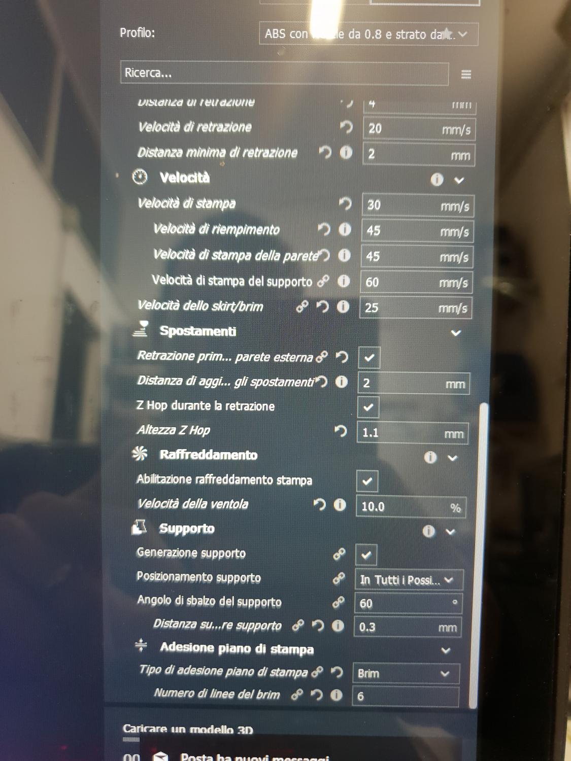

FoNzY Inviato 16 Ottobre 2018 Inviato 16 Ottobre 2018 posta una foto della stampa e delle impostazioni usate altrimenti è difficile dare consigli... Cita

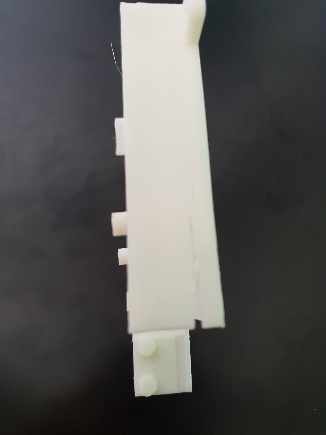

wolfnewclio Inviato 17 Ottobre 2018 Autore Inviato 17 Ottobre 2018 In allegato un paio di foto che fanno vedere il problema riscontrato Cita
Gigi Inviato 17 Ottobre 2018 Inviato 17 Ottobre 2018 il problema dell'abs è proprio questo. se vuoi usarlo devi chiudere la stampante x non avere sbalzi di temperatura. altrimenti prova Asa o Petg Cita
wolfnewclio Inviato 17 Ottobre 2018 Autore Inviato 17 Ottobre 2018 Ok ma questi materiali sono resistenti al calore. Cioè non si deformano sottoposti ad un calore costante giusto? Di chiudere la stampante ne stò valutando l'ipotesi. Pensi che per chiuderla, basti del semplice plexygals oppure è meglio il legno come accade per le ultimaker? Grazie Cita
Gigi Inviato 17 Ottobre 2018 Inviato 17 Ottobre 2018 Il 17/10/2018 at 08:57, wolfnewclio ha scritto: Ok ma questi materiali sono resistenti al calore Expand Si. guarda comunque le specifiche dei vari materiali. https://www.thingiverse.com/thing:2864118 su thingiverse trovi parecchie soluzioni di chiusura Cita
