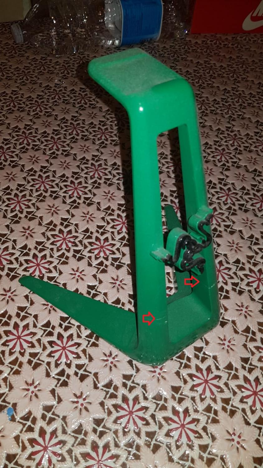

la stampa va carteggiata inevitabilmente, lo stucco non fa miracoli.
devi carteggiare, stuccare, carteggiare,stuccare e carteggiare ancora sperando che basti....io uso anche stucchi spray da 3 euro e funzionano, è tutto un discorso di pazienza purtroppo....
questa è una stampa a 0,4mm stuccata con stucchi da 3 euro, come vedi il risultato è eccellente.
p.s le freccie indicano dove è stata spezzata ma questa è un altra storia...

Si, sapevo già che era necessario fare più volte il procedimento, ma pensavo potesse essere meglio usare uno stucco un po' più corposo di quello che ho. Ma se dici che si fa bene anche con uno da 3€ bene, vorrà dire che mi munirò di pazienza! 🙂
Comunque, non male l'oggetto in foto!

sempre e solo colla bi-componente, quella in foto credo che rimanga troppo morbida e comunque non è carteggiabile..
se devi incollare cose piccole anche il cianoacrilato va bene...
