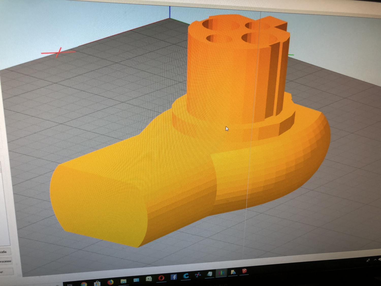

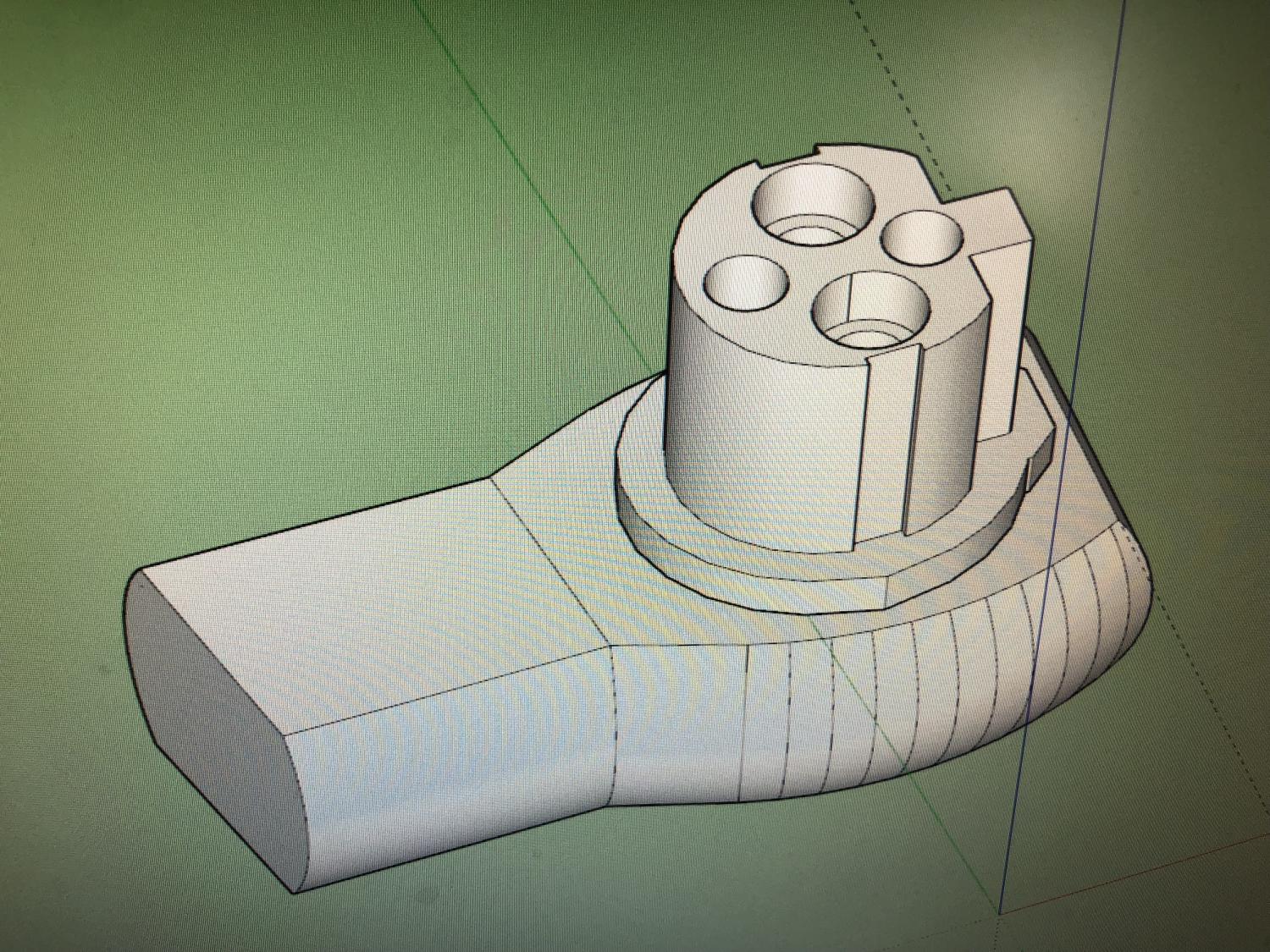

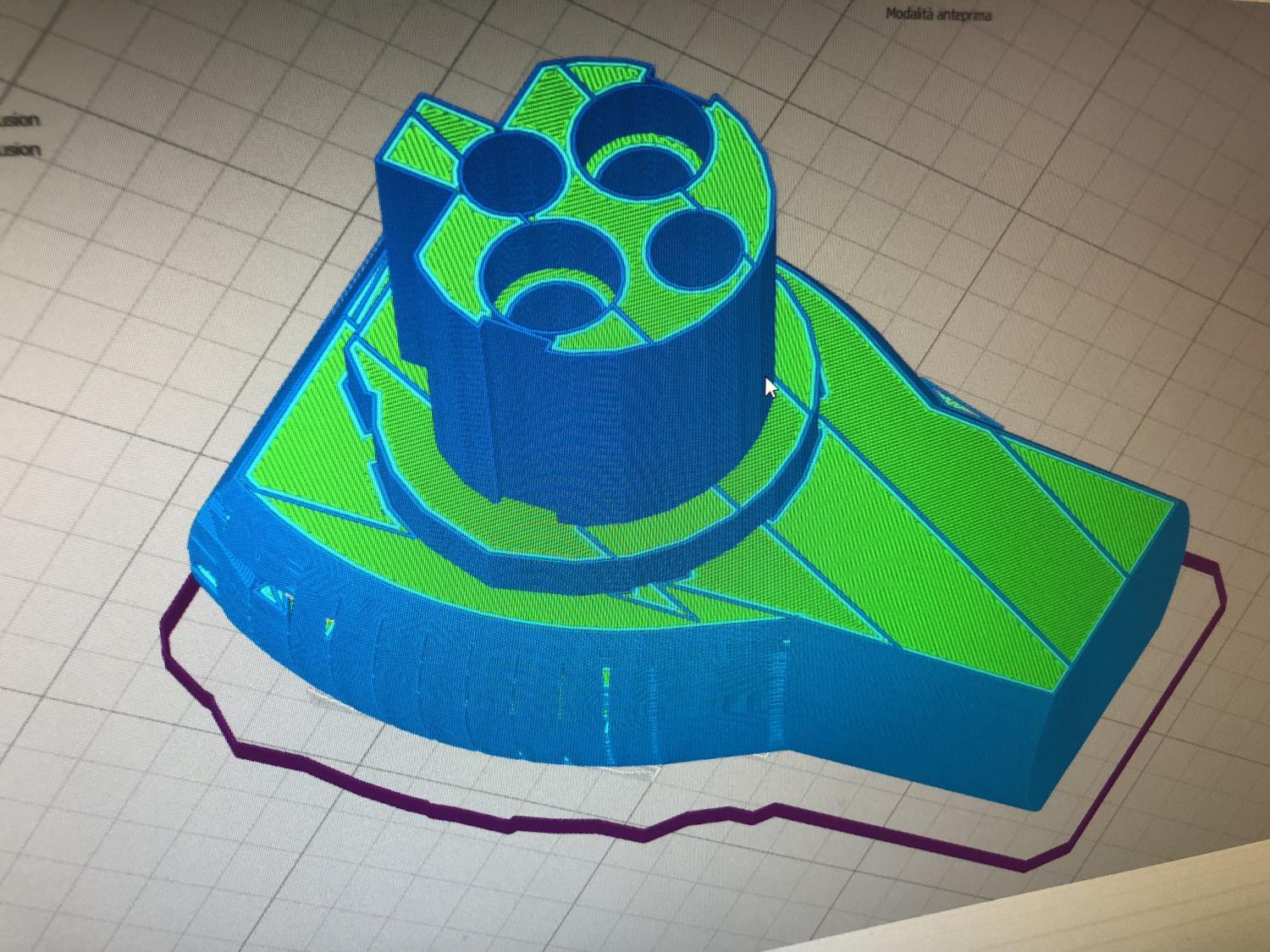

 Buongiorno  ho ridisegnato questa presa il modello in sketcchup  1000  volte ma mi porta sempre errori in anteprima di stampa in simpli3d
Vi posto delle foto!!!
da cosa può dipendere sono avvilito
  • Risposte 2
dipende da sketchup, non ho mai capito perche invece di forzare le faccie piatte quasi sempre la divide in 1000 pezzetti ogniuno con un inclinazione prossima allo 0 ma che essendo orientate in modi diversi quando esportate in .stl creano problemi.
ci sono programmi tipo netfab (che è anche gratis) che ti consentono di riparare i file manualmente anche agendo sulla singola faccia.
