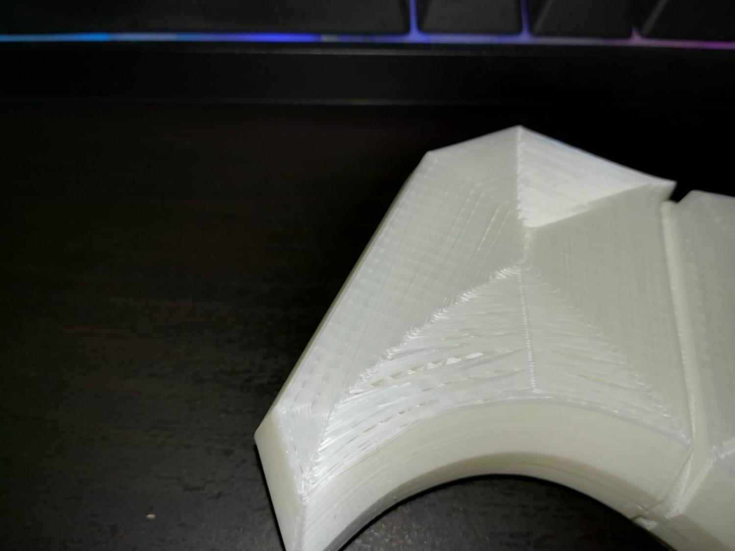

Come da titolo e da foto ho riscontrato questo problema sul lato inferiore della stampa, ovvero il primo layer stampato. Da cosa è dovuto? non riesco proprio a risolvere questo problema...

diverse possibili cause, potrebbe essere la velocita' troppo alta,un altezza layer troppo alta, un flusso troppo basso...magari dicci quali impostazioni usi cosi possiamo essere piu' precisi...

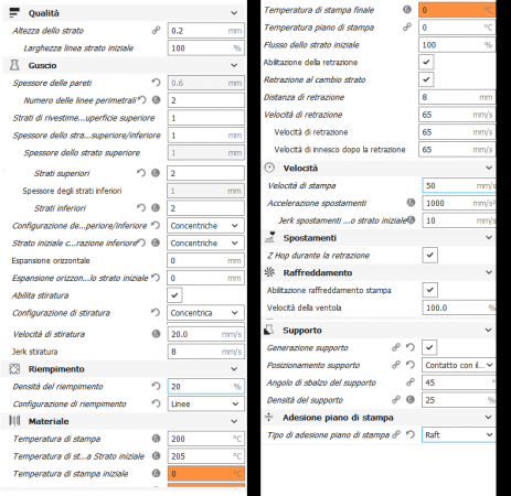

Questi sono i parametri che ho attualmente su Cura:

 flusso strato iniziale aumentala almeno al 120%.
spessore  delle pareti adesso hai 0,6, non se che ugello hai ma se hai il classico 0,4 devi mettere 0,8 altrimenti perdi tanto tempo...
spessore strati inferiore\superirore 1mm è tanto potresti mettere 3 layer (questo è solo un consiglio)
le temperature che sono in errore mettile tutte a 200 almeno eviti l'errore...

Ok, proverò a mettere a 120% (anche se è sempre stato questo il valore ed è la prima volta che mi da questo problema)
15 minuti fa, FoNzY dice:
Attualmente è montato un ugello da 0,3. Quindi penso vada bene 0.6 come spessore, no?
16 minuti fa, FoNzY dice:
Devo aumentare da 2 strati a 3? Se 1mm è tanto, quanto dovrei mettere?
17 minuti fa, FoNzY dice:
Eh, in effetti si potrebbero evitare errori e inghippi strani!
28 minuti fa, Huxley dice:
si
29 minuti fa, Huxley dice:
altezza layer x2 o x3 che quindi è 0,4 o 0,6. 1mm è solo uno spreco di tempo a mio parere...

perche quando regoli il piano con le sue viti inevitabilmente modifichi la sua altezza in Z, quindi un poco' piu' basos o alto cambia le cose. comunque la norma è usare un flusso superiroe al 100% nel primo strato sempre...

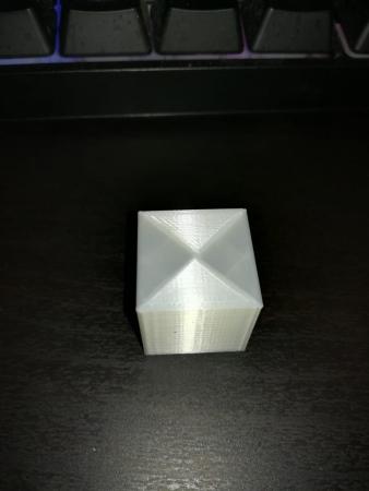

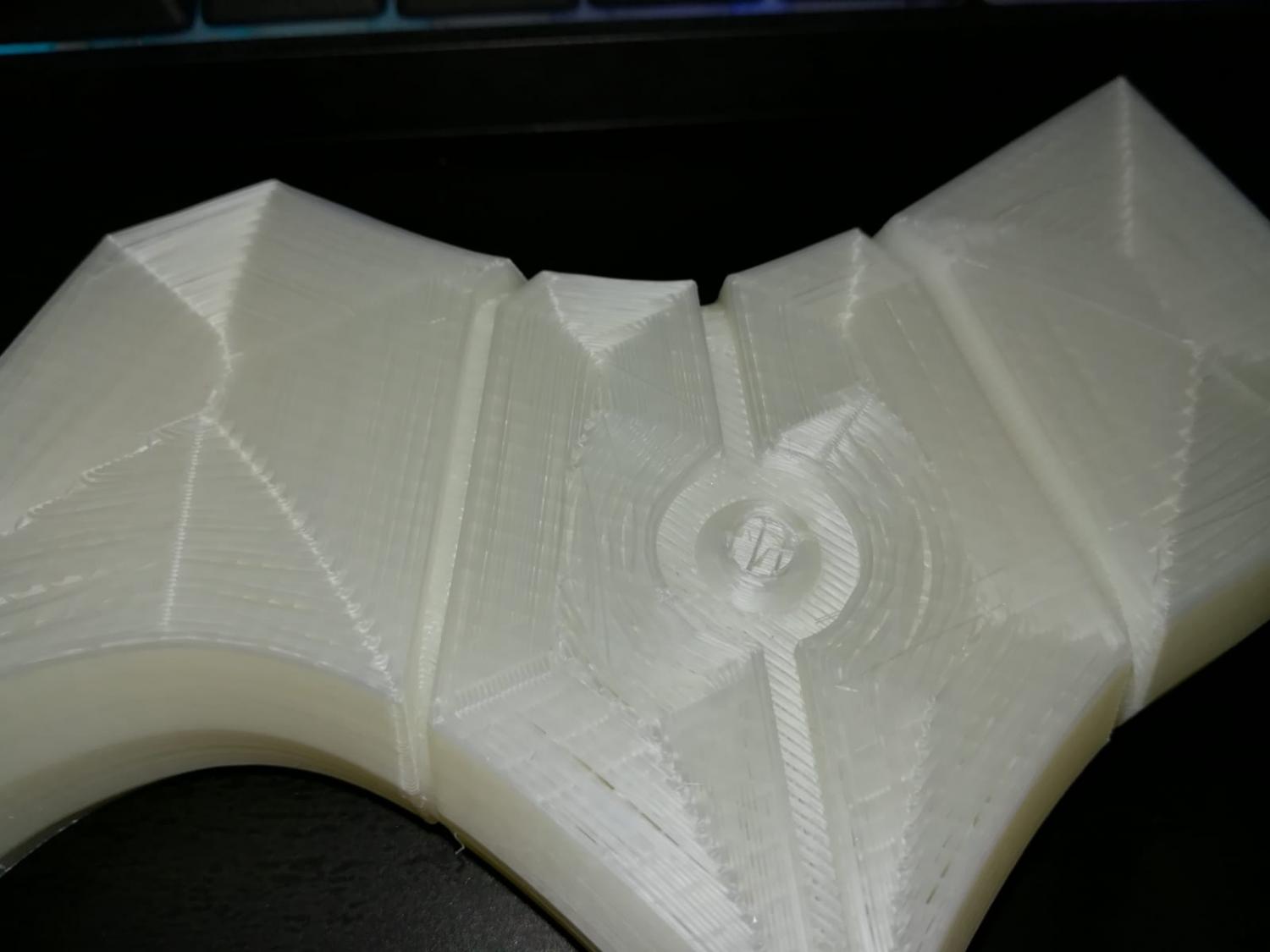

Ho fatto una stampa di prova del famoso cubo ed è venuto molto bene, ma con una stampa più grande c'è stato ancora un lieve problema di riempimento dello strato iniziale della stampa(ad esempio: il raft viene sempre perfetto) secondo voi cosa dovrei aumentare o diminuire?

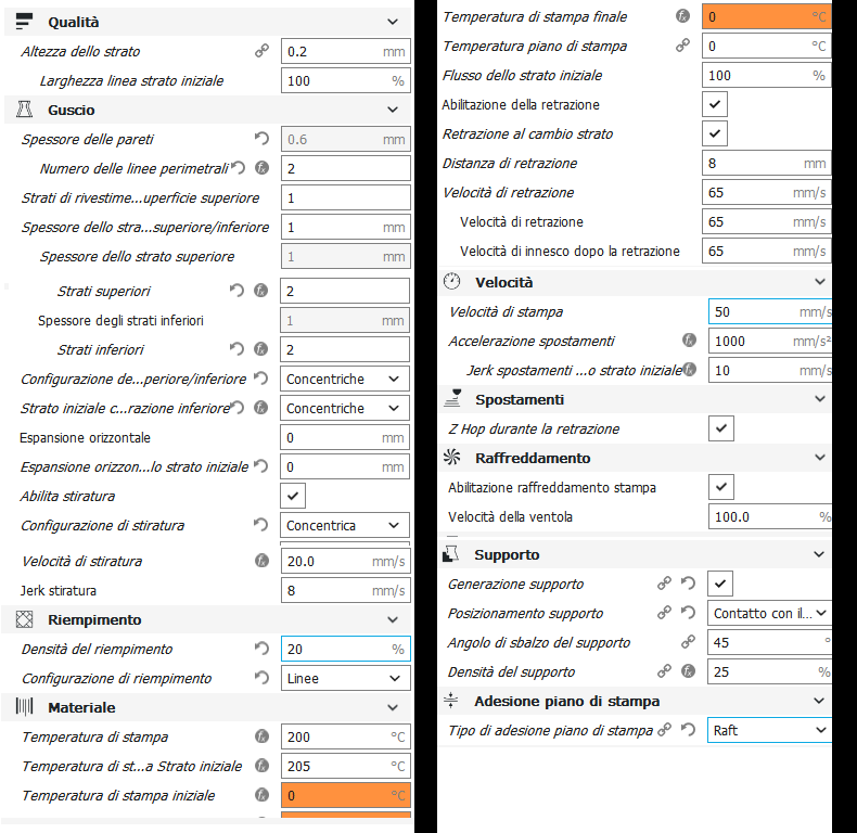

Ho cambiato solo il flusso dello strato iniziale da 100% a 120%, lo spessore da 1mm a 0,6mm e da 2 a 3 strati.
