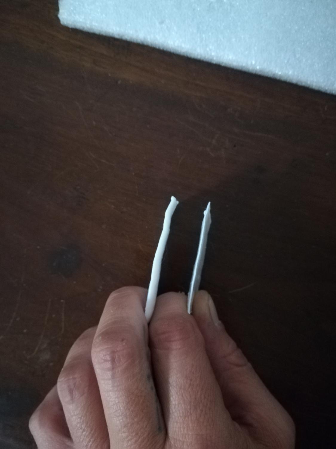

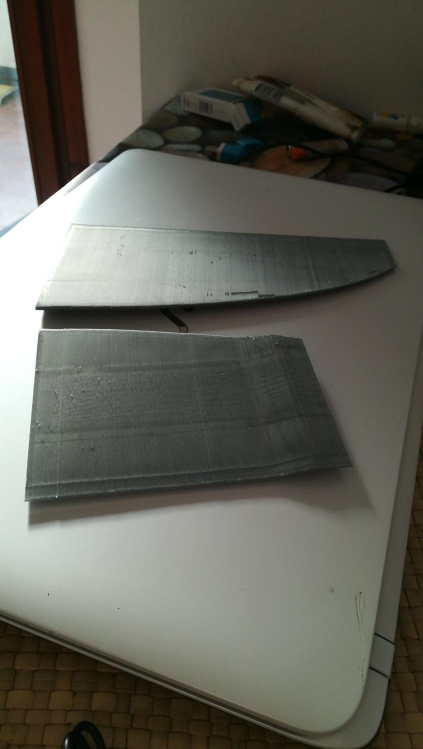

Gaffino79 Inviato 18 Ottobre 2018 Inviato 18 Ottobre 2018 Salve sono nuovo del forum e mi sono iscritto perché non riesco a far funzionare bene la mia etz1 le prime stampe sono andate benissimo ma poi senza un motivo apparente si è messa a saltare passo e deforma l'oggetto le ho provate tutte raffreddare la scheda sd tirare le cinghie controllare tutti i serraggi ma nulla continua a non stampare correttamente.. Avete qualche consiglio io non so più che pesci prendere Questo è quello che fa Cita
FoNzY Inviato 18 Ottobre 2018 Inviato 18 Ottobre 2018 da quello che sembra perde passi ad una certa altezza in Z giusto?quindi non sempre perde passi, oppure lo fa sempre? Cita
Gaffino79 Inviato 19 Ottobre 2018 Autore Inviato 19 Ottobre 2018 Lo fa sempre ma ad altezze diverse cambia tutte le volte ieri ho fatto 7 prove e lo ha fatto in pundi diversi tutte le volte a volte una sola volta e volte 3/4 nello stesso pezzo che sia un problema di gcode o sw? Cita
agi62 Inviato 19 Ottobre 2018 Inviato 19 Ottobre 2018 Controlla che l'asse Z sia libera di girare senza intoppi, considerando che l'asse Z si sposta di un passo alla volta escluderei accelerazione e velocità ma tutto può essere :-) Cita
Gaffino79 Inviato 19 Ottobre 2018 Autore Inviato 19 Ottobre 2018 Sono un neofita ma non ho capito quando faccio andare in home lestrusore va tutto bene ieri ho controllato anche cinghie serraggi e si la velocità è accelerazione è rimasta invariata e i primi pezzi venivano bene Mi anno consigliato di scambiare i motori anche Cita
agi62 Inviato 19 Ottobre 2018 Inviato 19 Ottobre 2018 Scollega elettricamente tutti i motori e provali a mano se girano senza intoppi, oppure non è che hai cambiato il programma slicer oppure ha fatto un aggiornamento? Se i motori girano lisci sulle loro guide rimane il software di slicing, l'elettronica di comando (che comprende l'alimentatore) oppure un motore andato, bisognerebbe capire bene dove nasce quell'errore di stampa perchè se sono tutti gli assi a sbagliare possiamo escludere i motori quindi rimane elettronica e software. Per la ricerca di un guasto bisogna avanzare per passi ed eliminare man mano le possibili cause altrimenti non si troverà mai la soluzione, ci vuole molta pazienza e metodo :-) Cita
Gaffino79 Inviato 19 Ottobre 2018 Autore Inviato 19 Ottobre 2018 No il sw è cura e avendola da pochi giorni non ho cambiato nulla Ho avuto un problema con la SD che pur cancellando con il pc i file stl la stampante li vedeva comunque quindi ho provato a formattare ma non si formatta quindi ho messo una altra sd Secondo me asse z va bene perché lei sale bene nella stampa Ma fa proprio un colpo secco quando da l'errore che sembra saltare salti una scalino della cinghia a forza comunque stasera controllo i motori e provo anche a fare un reset data factory e eventualmente cambiare sw di slicing Ma x fare girare i motori come posso fare? L'unico modo che ho è mandarla in posizione home non ho trovato altri modi Cita
agi62 Inviato 19 Ottobre 2018 Inviato 19 Ottobre 2018 Non ho presente com'è la ETZ1 ma normalmente per le assi X e Y, a motori scollegati elettricamente, basta spostare estrusore e piatto e devono viaggiare liberi senza impuntamenti, per l'asse Z, devi girare a mano l'accoppiamento tra albero motore e barra filettata, se hai due motori devi muoverli contemporaneamente ma visto che parli di cinghia per la Z non saprei dirti, ho cercato la ETZ1 ma non ho trovato nulla, nemmeno una foto. Potrebbe anche essersi allentato un accoppiatttore di un motore, normalmente fa presa ma poi in certe situazioni slitta e perde il passo. Cita
