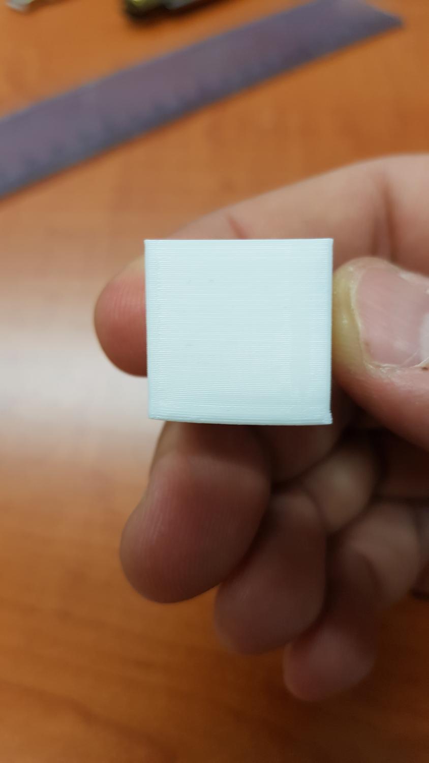

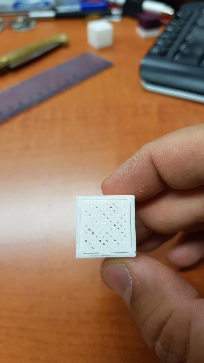

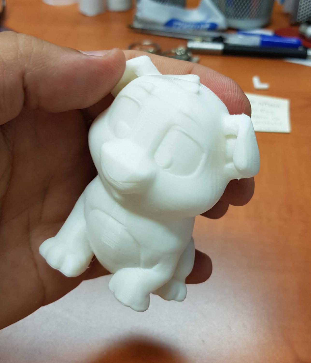

ho da poco comprato una Ender 3 ed ho inziato a fare le prime prove, riscontrando tuttavia diverse problematiche. Stampando l'oggetto di prova contenuto nel software (già in Gcode) la stampa è venuta ottima, mentre gli oggetti di prova creati da me invece sono pessimi. Deduco che siano problemi di impostazioni dello slice quindi. Giusto?

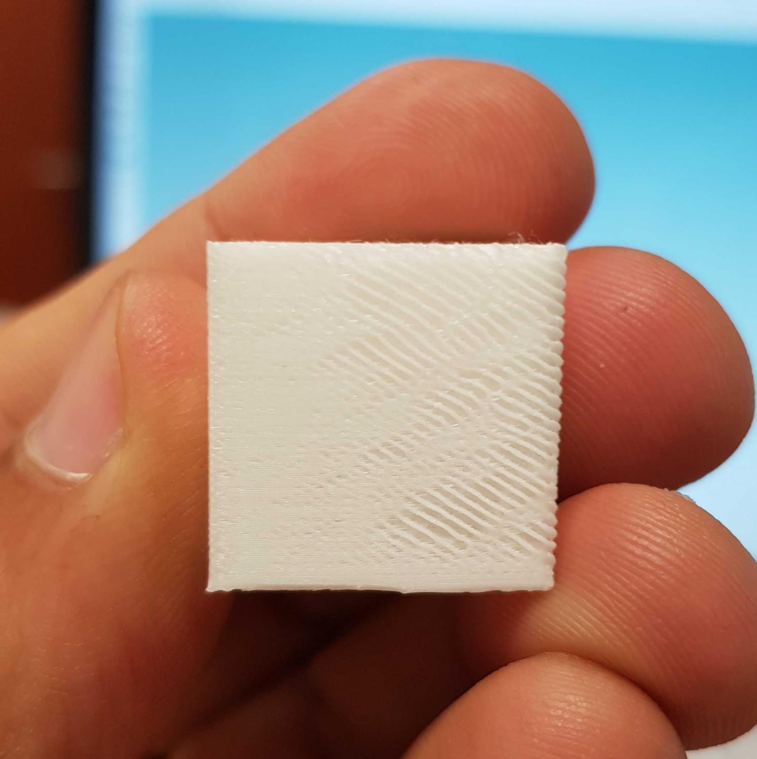

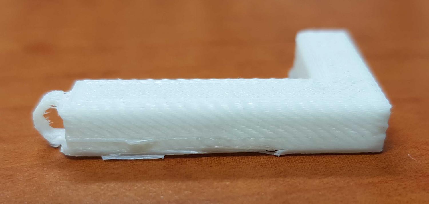

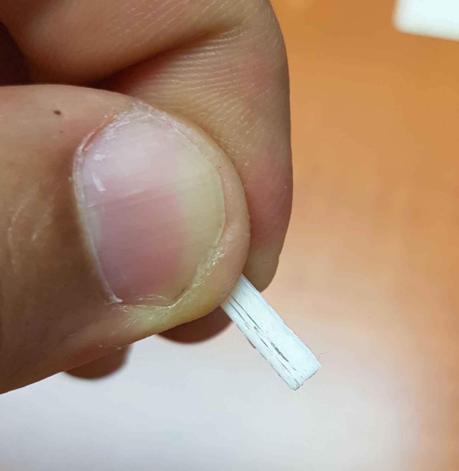

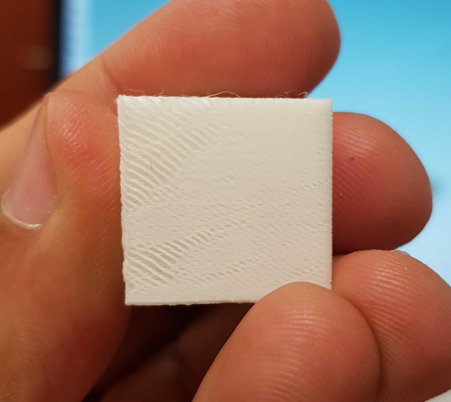

Intanto mi venivano gli strati staccati tra loro. Alla fine ho pensato che fosse un problema di velocità ed ho abbassato da 80 mm/s a 60 mm/s. Questo ha migliorato moltissimo l'adesione degli strati ma mi è rimasto un problema di "onde trasversali" sulle pareti verticali che non mi so spiegare, visto che gli strati vengono stesi in maniera orizzontale.

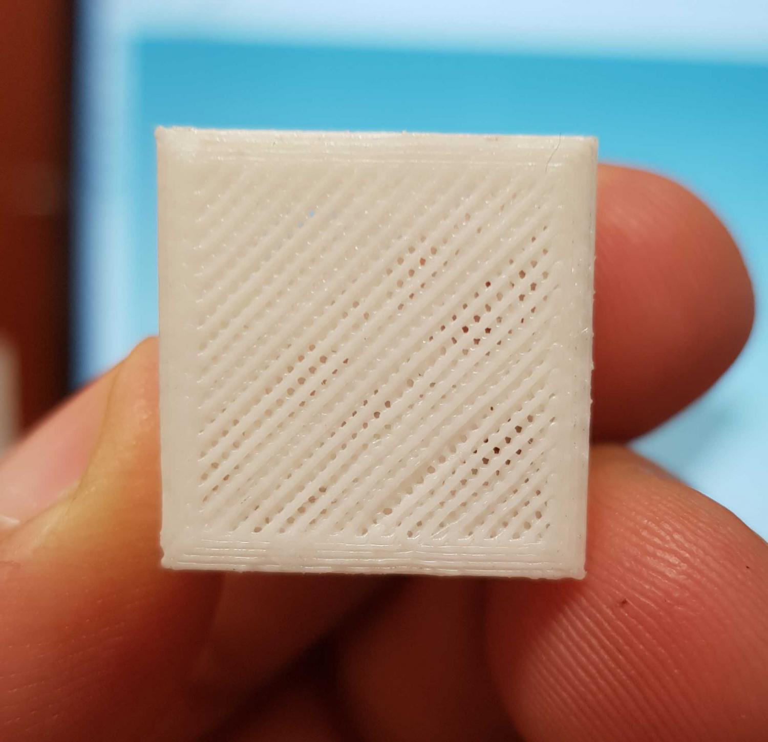

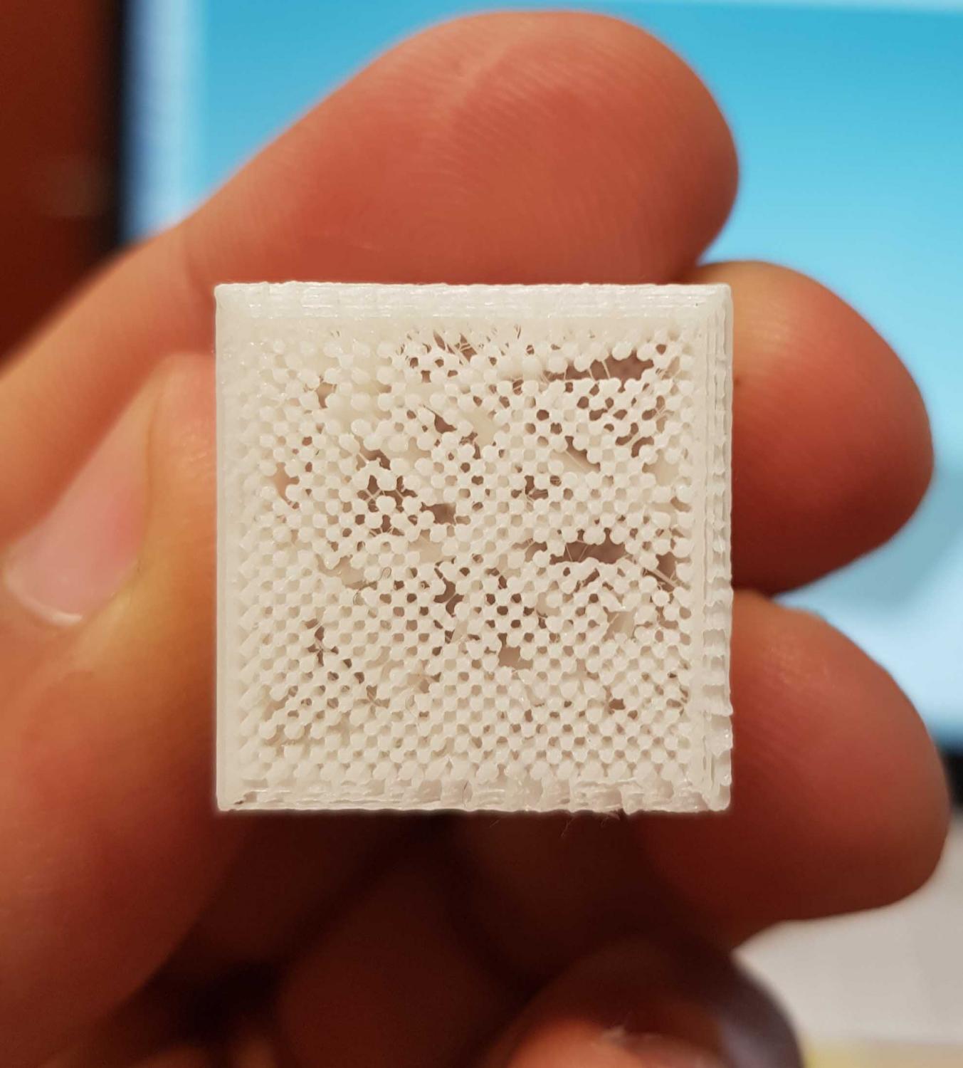

E la facciata superiore è piena di buchi. E' un problema di impostazioni anche questo secondo voi? Come faccio a vedere che impostazioni ha il gcode dell'esempio, visto che viene bene e vorrei copiarle?

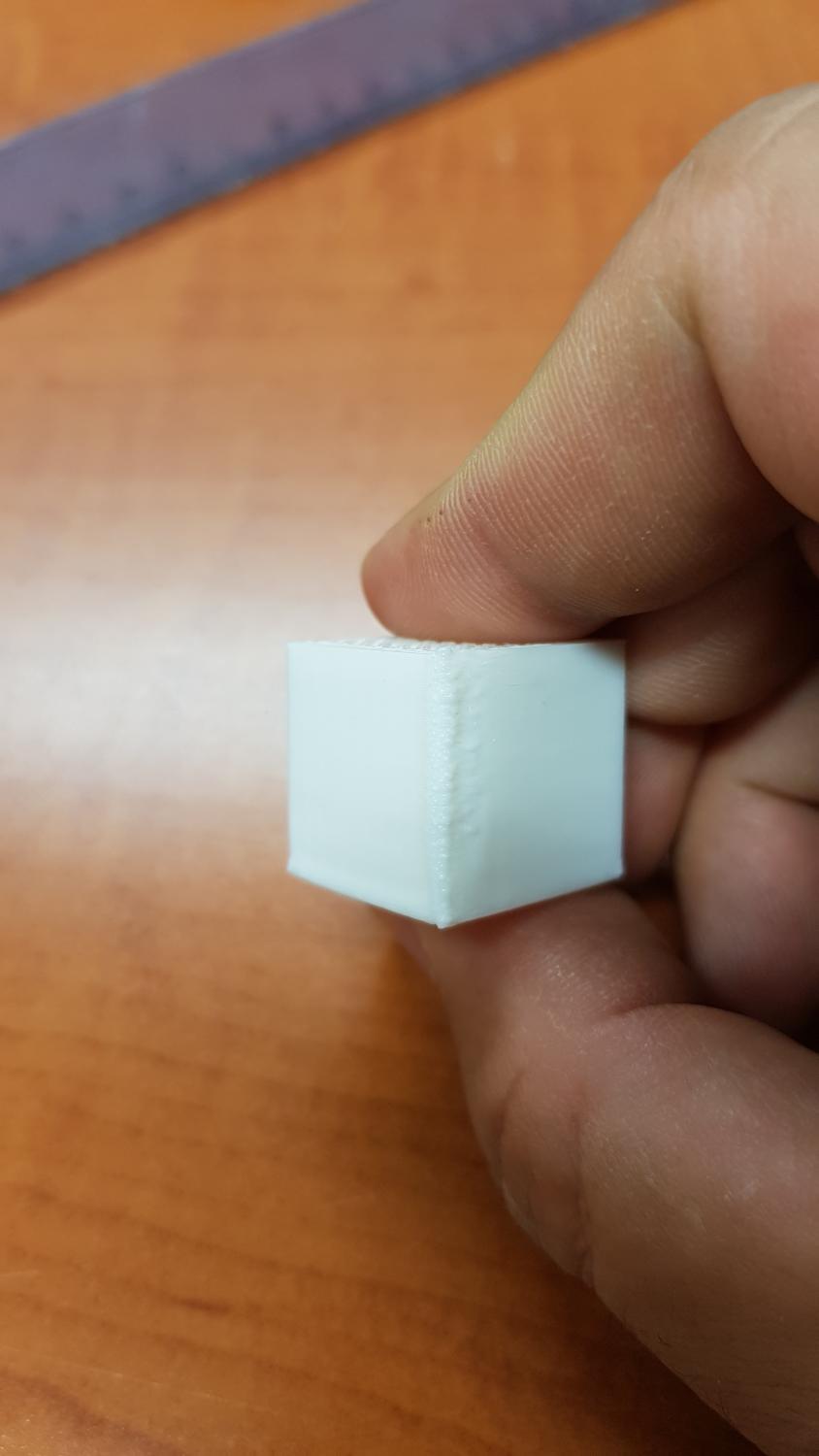

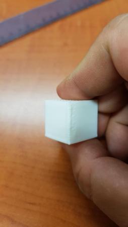

Il cubetto 20x20x20 presenta gli stessi difetti. Facciata superiore bucherellata, pareti (tranne una) con l'effetto onde, tra l'altro non è venuto perfettamente cubico.

Ho provato con Slic3r. Il cubetto viene molto più pieno (ma questo penso dipenda solo dalle impostazioni) e non presenta più l'effetto onde. Ha un po' di ritrazione della base ma soprattutto la facciata superiore non viene bella piena e chiusa ma con dei vuoti anche tra riempimento e pareti. A cosa è dovuto? Quali sono i parametri da modificare per intervenire in questo senso? Poi c'è uno spigolo verticale su 4 che presenta della deformazione in ogni strato. Perchè?
