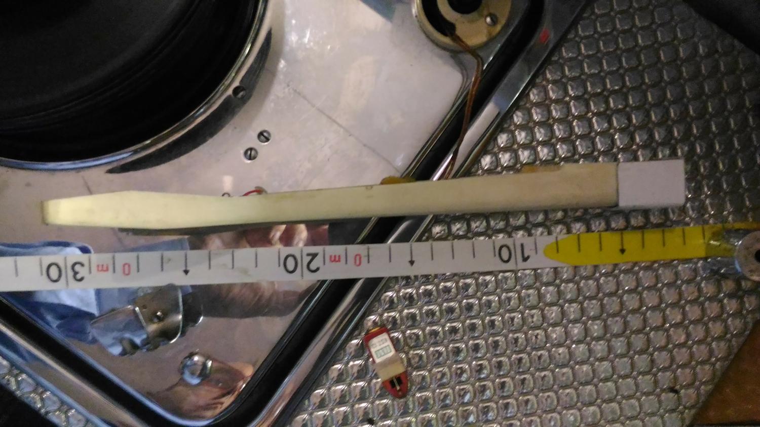

come forse avevo scritto nella presentazione l'occasione di avvicinarmi alla stampa 3d è arrivata con il restauro di questo Juke box.
Si tratta di un apparecchio del 1959 della tedesca NSM fatto in pochi esemplari (secondo me perchè meccanicamente una vera baracca.........improponibile per lavorare in un bar......troppo delicata).

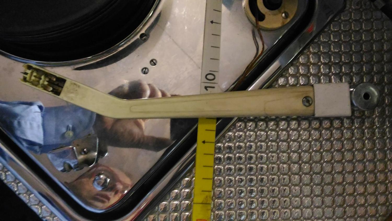

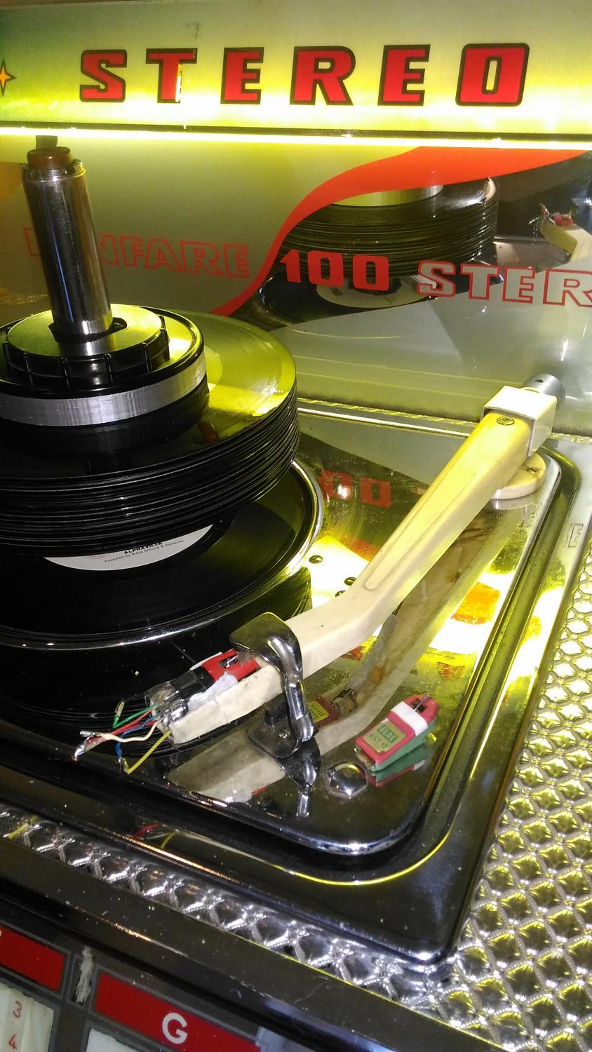

Una sera mettendo una testina al suo posto mi si è rotto un pezzetto di plastica sulla punta del braccetto portatestine come penso si veda dalle foto............ho cercato in rete ma nessuno ne aveva in vendita.
Ho pensato: lo disegno e me lo faccio stampare...............e di li sono entrato in questo mondo..........ed alla fine eccomi con la stampante in casa a cominciare le prime prove.
A tutti chiedo un parere ed un consiglio; sto cominciando a disegnare il braccetto ed a fare i primi provini.
Userò freecad per modellare.
Qualunque contributo commento o anche solo due chiacchiere sono benvenuti:
come lo disegnereste? come lo posizionereste per la stampa? quali accorgimenti dovrò considerare ........
trucchi ?
Ho comprato delle testine che sostituiranno le vecchie perchè una non funziona e dovrò farne un modello per ricavare un alloggiamento nel braccetto.

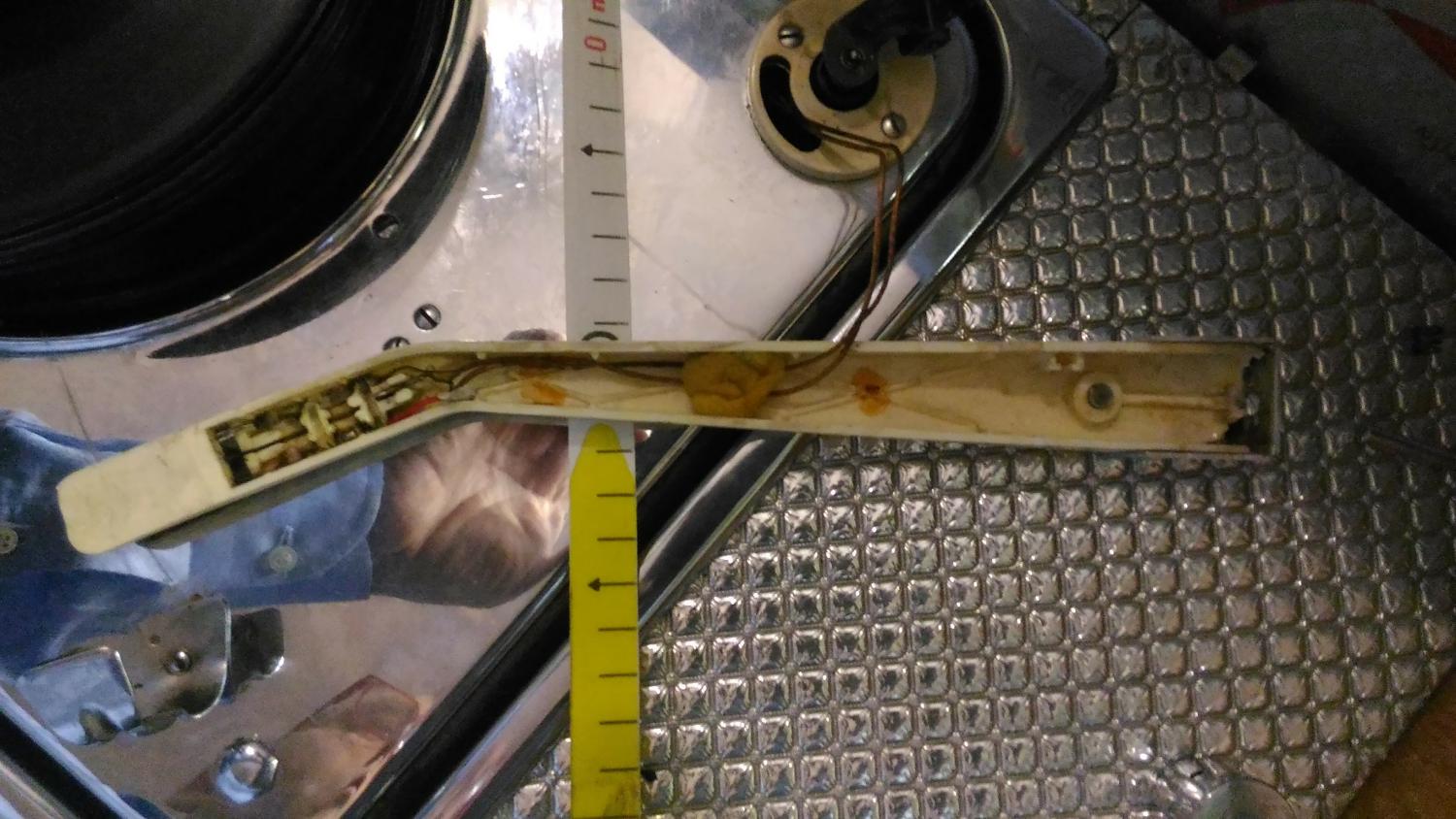

Pensavo ingrandire poi la testina di un poco ed sottrarla dal braccetto per ricavare un alloggio.............
Il braccio è in pratica un semicilindro aperto sotto con una piega di circa 20 gradi e due fori superiore ed inferiore per le testine...........ma le foto parlano meglio di me............
Per ora ho cominciato a rilevare col calibro il pezzo ed a fare un provino della pianta ..............
Una volta ottenuta la pianta la estruderò per poi svuotare il solido.....etc etc.............
Seguono aggiornamenti.............

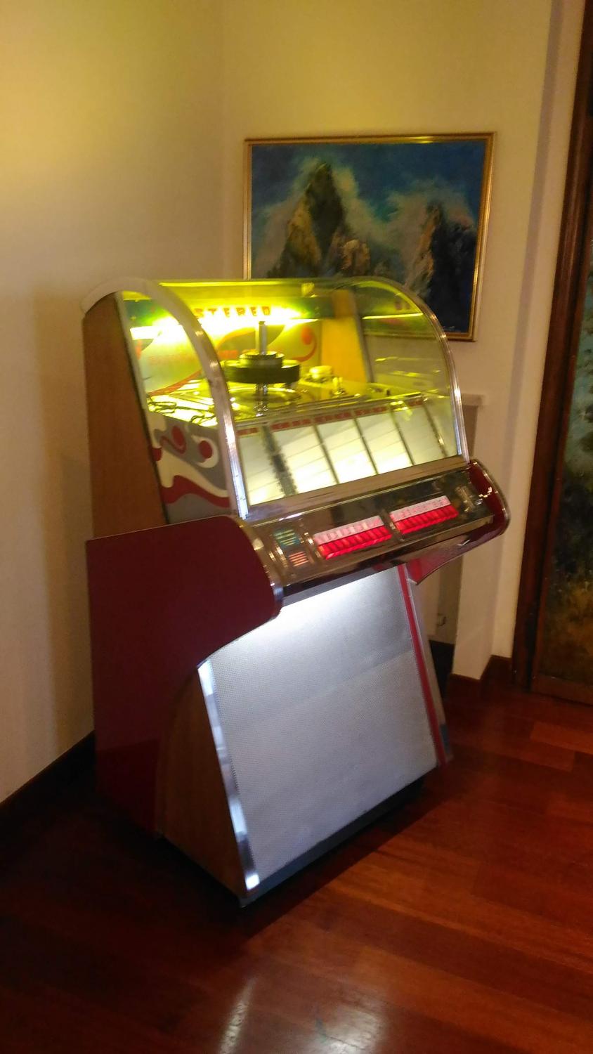

io lo stamperei come nella 3 foto(la prima dove è presente solo braccietto), richedera' un 40% di tempo in piu' per i supporti(rispetto a stamparlo nell'altra direzione) ma alla fine se ho capito bene come andra' montato non si vedranno i geni dei supporti perche' verso il basso.
sicuramente sara' quello l'orientamento che dovrai usare per ottenere la migliore rigidita'.
visto che dovra' essere durevole inspessirei i bordi e userei un infill alto intorno al 70% o 100%.
semplificherei i bordi tondeggianti il piu' possibile, tanto è solo un problema durante la stampa.
materiale direi petg, tu a cosa hai pensato?
Come posizione di stampa anche io avevo pensato alla sua naturale posizione per i supporti che sarebbero rimasti in posizioni invisibili e perchè sopra vorrei copiare il motivo di quello originale.
Confermo che lo farei pieno.
Per i bordi se possibile vorrei replicare quelli originali..........vedremo il risultato, sono disposto anche ad un po di post stampa con carta vetro...........

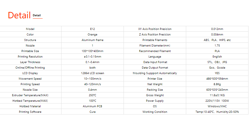

l'estrusore della mia anet E12 avra il teflon all'interno?  sopporterà i 240 -250 gradi necessari per il petg?

sul sito della Anet riporta max temp 250° quindi dovrei farcela a stampare petg.............
posto la foto della pagina
si vede questa foto?
(sto inserendo le foto con copia/incolla nel messaggio.......sarà mica quello?   altri riescono a vedere le foto  nel primo post dove c'è il juke box e in questo dove ci sono le caratteristiche della stampante?)
