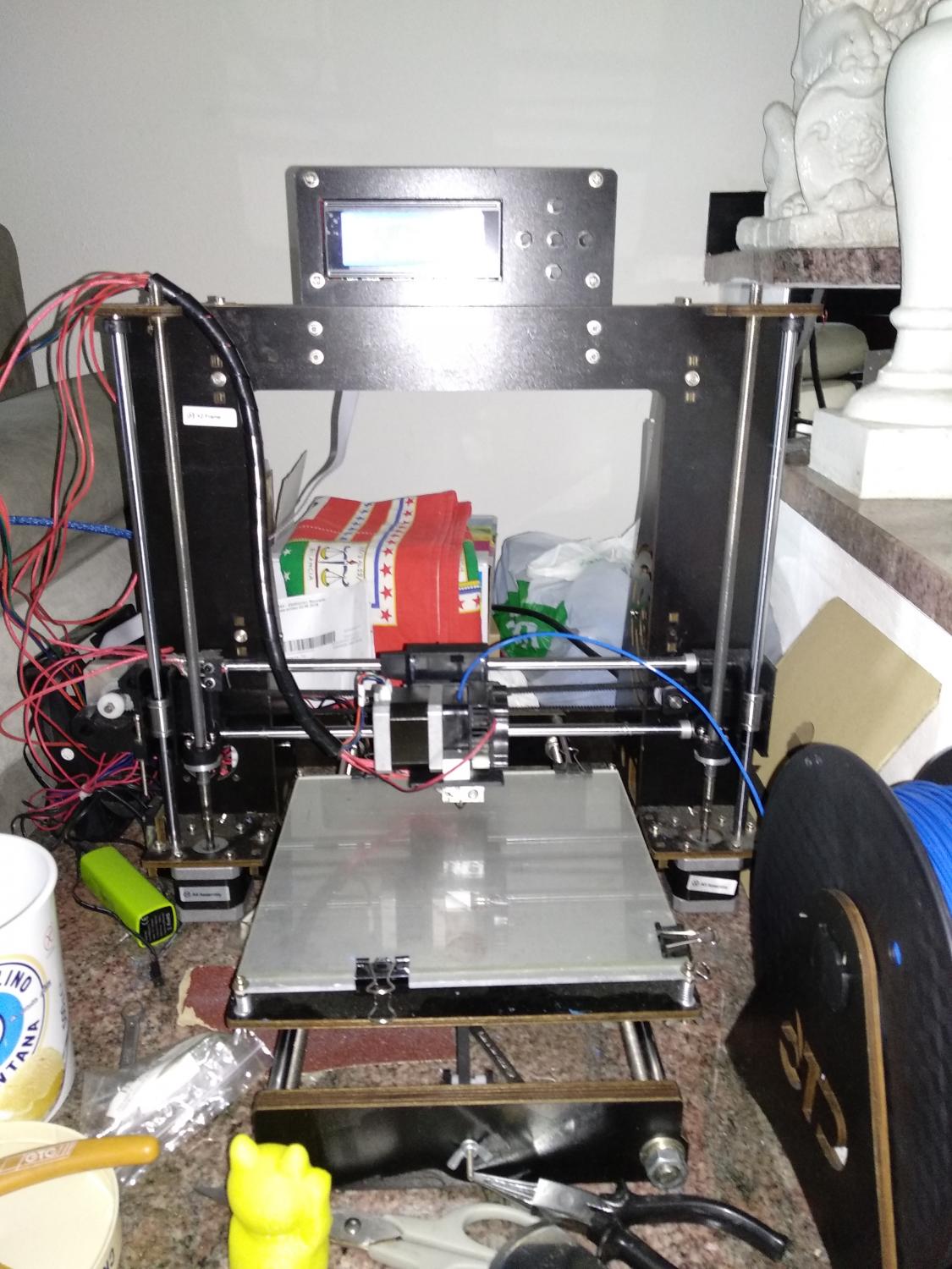

Berax99 Inviato 22 Ottobre 2018 Inviato 22 Ottobre 2018 Ciao a tutti...ho comprato una stampante da poco, all'inizio stampava bene ma adesso a iniziato a fare i capricci, cioè cominciato il primo strato di stampa tutto va bene ma quando incomincia a fare il secondo, terzo, quarto ecc. L' ugello non si alza in z ma la stampante segna che si è alzato e quindi continua a stampare sullo stesso strato, il primo. Come posso risolvere questo problema? Cita
Gigi Inviato 22 Ottobre 2018 Inviato 22 Ottobre 2018 che stampante hai comprato? da repetier con i comandi manuali si sposta Z? che barre filettate hai? hai lubrificato le barre? Cita

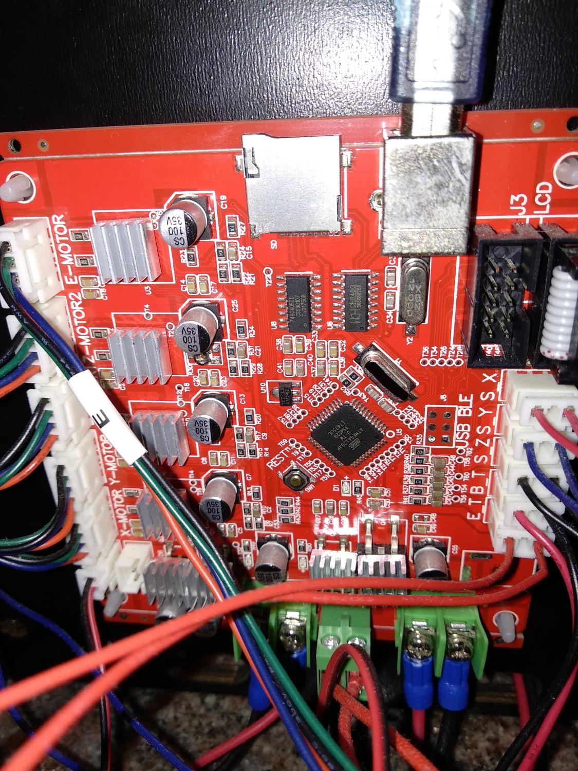

Berax99 Inviato 22 Ottobre 2018 Autore Inviato 22 Ottobre 2018 Da repetier e dalla macchina la z si sposta, la stampante è un clone cinese della prusa e dovrebbe avere la scheda madre anet A8 Cita

Gigi Inviato 22 Ottobre 2018 Inviato 22 Ottobre 2018 la connessione tra barre filettate e motori è indecente.(non è colpa tua) sostituiscile con i giunti elastici. lubrifica le barre Cita
Berax99 Inviato 22 Ottobre 2018 Autore Inviato 22 Ottobre 2018 Grazie...ma non potrebbe essere un problema software o hardware perché come ti ho detto prima stampava bene e la z sale con i comandi è mentre stampa che non si alza Cita

Alep Inviato 22 Ottobre 2018 Inviato 22 Ottobre 2018 Dalla descrizione che fai sembra un problema di slicer Nel g-code (che è il prodotto dello slicer) ci sono tutti i comandi di spostamento degli assi, la sintassi di spostamento è abbastanza semplice perchè i comando più frequente è G0 F9000 X107.135 Y99.689 Z0.500 dove X,Y,Z sono le coordinate e E è l'avanzamento del filamento nell'estrusore e sorvoliamo sulla F che indica la velocità di spostamento dell'estrusore. mentre le X e le Y variano costantemente la Z varia solo quando cambia layer per cui se fai una ricerca dentro il gcode quando trovi una Z hai un cambiamento di layer ed un sollevamento dell'asse Z di conseguenza. Tutta questa spiegazione è per invitarti a dare un occhiata al GCode e verificare quando trovi la Z se il numero collegato aumenta (tieni presente che sono millimetri come parte intera). Cosi vedi se l'asse Z non si alza per un problema di Gcode o meno, se le Z non aumentano di circa 0.20 a layer il problema è dello slicer altrimenti della stampante. Cosi abbiamo un'idea di come andare avanti. Cita
