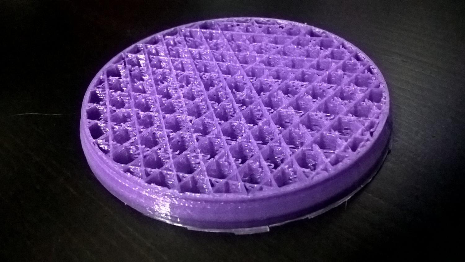

Lorenz_Keel Inviato 28 Ottobre 2018 Autore Inviato 28 Ottobre 2018 ok ho cambiato l'ugello ma anche la gola mi è sembrata parecchio sporca... ho provato una stampa ma ancora ho problemi col riempimento (allego foto) come chiedevo prima non ci sono preferenze per i pezzi? uno vale l'altro? grazie Cita

marcottt Inviato 30 Ottobre 2018 Inviato 30 Ottobre 2018 Non penso... A volte le persone sono impegnate con la propria vita personale oppure non hanno una risposta intelligente o autorevole da dareIo per esempio non ti so rispondere Inviato dal mio SM-G935F utilizzando Tapatalk un ugello vale l'altro se si stampa pla?Credo che gli all metal non siano i più adatti Inviato dal mio SM-G935F utilizzando Tapatalk Cita
