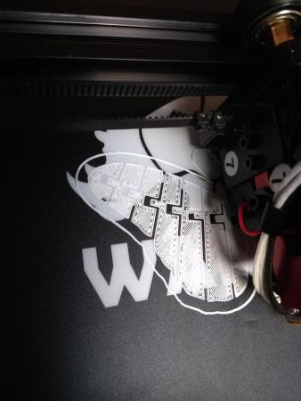

.Quale slicer uso simplify3d, e la mia stampante è una Wanhao Duplicator 9 300.
I miei primi passi con la stampa 3d mi portano a risultati altalenanti. Vi faccio subito un esempio di stampa, chiedendovi un parere e quale/i secondo voi sono i parametri da cambiare.
In foto allegata trovate il primo layer di un modello scaricato da thingiverse di una farfalla articolata, scalato al 50% dallo slicer.
Come potete immaginare, il risultato è stato che sia nello strato inferiore che in quello superiore  erano ben visibili le linee di stampa.
Alla fine, le articolazioni della farfalla funzionano tutte, ma  ... come faccio ad avere uno strato inferiore e superiore più completo ?
Vi indico qualche parametro base che ho impostato sullo slicer.
Nozzle 0.4 , Extrusion multiplier: 1.0, Extrusion Width 0.4
Retraction distance 2.00 / Speed 30.0 mm/s
Primary layer height 0.2
Top solid layers 3, Bottom 3, Outline 2
first layer settings: Height 120%, Width 150%, Speed 40%
Temperature: Extruder 200, Bed 60
Stampo in PLA 1.75 che ha un range di temperatura tra i 190e i 220 gradi.
Attendo le vostre considerazioni / consigli

A giudicare dall'immagine, mi sembra di capire che vorresti ottenere superfici chiuse meglio, visto che le linee di materiale estruso presentano delle fessure ben visibili tra di loro. Diversi fattori agiscono su questa finitura:
  • assicurati di aver livellato bene il piano e che l'ugello sia alla distanza giusta durante l'estrusione. Il materiale non deve essere troppo schiacciato, ma neanche essere depositato per gravità;
  • verifica la regolazione step/mm, segui questa guida;
  • assicurati che il feedrate sia impostato correttamente. E' necessario che venga estrusa la quantità giusta di materiale in relazione alla velocità di stampa che stai usando;
Questa guida può tornarti utile!
Expand
100 e 120
Bed 60
Expand
30
Expand
il primo devi calcolarlo il secondo 0.45
