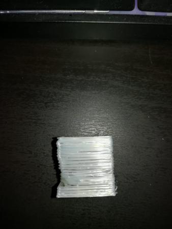

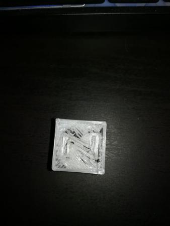

Huxley Inviato 23 Ottobre 2018 Condividi Inviato 23 Ottobre 2018 Come da titolo, questa mattina sono andato a lavoricchiare con la mia stampante e come ogni giorno avvio una prima stampa dove faccio un bel cubetto. Giusto per vedere se tutto va bene e questa è la sorpresa... Premetto di aver già provato a pulire l'ugello, livellare il piatto, pulire e stringere/allentare eventuali parti (x/y/z) e niente continua a darmi questo problema, secondo voi qual è il problema? Cita Link al commento Condividi su altri siti Altre opzioni di condivisione...
FoNzY Inviato 23 Ottobre 2018 Condividi Inviato 23 Ottobre 2018 impostazioni? ma prima stampava bene? Cita Link al commento Condividi su altri siti Altre opzioni di condivisione...
Huxley Inviato 23 Ottobre 2018 Autore Condividi Inviato 23 Ottobre 2018 48 minuti fa, FoNzY dice: impostazioni? ma prima stampava bene? Si, prima stampava bene e le impostazioni sono sempre le stesse che ti feci vedere l'altra volta 😕 Cita Link al commento Condividi su altri siti Altre opzioni di condivisione...
Alep Inviato 24 Ottobre 2018 Condividi Inviato 24 Ottobre 2018 Controlla l'ingranaggio di trascinamento, che non sia sporco , consumato o con residui di materiale, a volte pezzetti di materiale bloccano il leveraggio che preme il filamento sull'ingranaggio.. 2 Cita Link al commento Condividi su altri siti Altre opzioni di condivisione...
Huxley Inviato 24 Ottobre 2018 Autore Condividi Inviato 24 Ottobre 2018 9 ore fa, Alep dice: Controlla l'ingranaggio di trascinamento, che non sia sporco , consumato o con residui di materiale, a volte pezzetti di materiale bloccano il leveraggio che preme il filamento sull'ingranaggio.. Ho controllato anche questo, smontato e ripulito tutto e sembra andare. Magari gli darò nuovamente uno sguardo oggi! Cita Link al commento Condividi su altri siti Altre opzioni di condivisione...
Huxley Inviato 25 Ottobre 2018 Autore Condividi Inviato 25 Ottobre 2018 Eccomi di nuovo qua gente! Allora, ho quasi risolto del tutto il problema che avevo con la stampante. In pratica ho smontato e rimontato i cuscinetti delle assi X ed Y perché mi sono accorto che muovendole piano piano con la mano sentivo che ogni tot centimetri lo scorrimento aveva dei piccoli impedimenti, così ho smontato le viti dei cuscinetti, rimontate e regolate. Adesso filano lisce senza intoppi e non perdono giri neanche muovendole con le dita. Detto ciò ho fatto un altro cubo di prova che è venuto quasi perfetto tranne per 3 difettucci, quali: Adesione dello skirt(lo skirt viene stampato al secondo giro) e dell'angolino del cubo non perfetta, e misura dell'asse Z fuori di 0.4mm rispetto agli altri che sono di 20mm precisi. Immagino che per i primi due difetti ci sia un problema di estrusione iniziale e di livellamento del piano non perfetta. Ma ci tengo a precisare che ho una CR10S e il piatto in vetro è probabilmente difettoso al centro(ho già contattato il venditore che dovrebbe sostituirmelo) dico questo perché ho fatto più volte il livellamento e sembra ammodo. Quindi per quanto riguarda il problema di estrusione iniziale pensavo di modificare Gcode di avvio, così da far estrudere più materiale, che dite? Invece per migliorare la precisione dell'asse Z come dovrei fare? Vi ringrazio ancora in anticipo per l'enorme aiuto che mi state dando! Cita Link al commento Condividi su altri siti Altre opzioni di condivisione...
Alep Inviato 25 Ottobre 2018 Condividi Inviato 25 Ottobre 2018 Che lo skirt inizi al secondo giro non è un problema, lo si fa proprio per quello oltre che per verificare la correttezza del livellamento del piatto (per quello che f dei giri intorno e non delle linee di fianco) per cui non me ne curerei o al massimo aggiungerei un giro di skirt. Per le proporzioni dell'asse z ti scrivo dopo che adesso sto smontanto dal lavoro se non mi precede nessuno, per 0,4 per adesso lascerei perdere, almeno fino a che non sei a posto col livellamento. 1 Cita Link al commento Condividi su altri siti Altre opzioni di condivisione...
Alep Inviato 25 Ottobre 2018 Condividi Inviato 25 Ottobre 2018 Per i passi il calcolo dei passi è semplice ed è cosi.Il nuovo valore di passi è uguale al valore di misura che avrebbe dovuto stampare diviso il valore della misura effettivamente stampato per il vecchio valore dei passi. Il dettaglio di tutte le operazioni lo trovi anche in questo video Cita Link al commento Condividi su altri siti Altre opzioni di condivisione...
