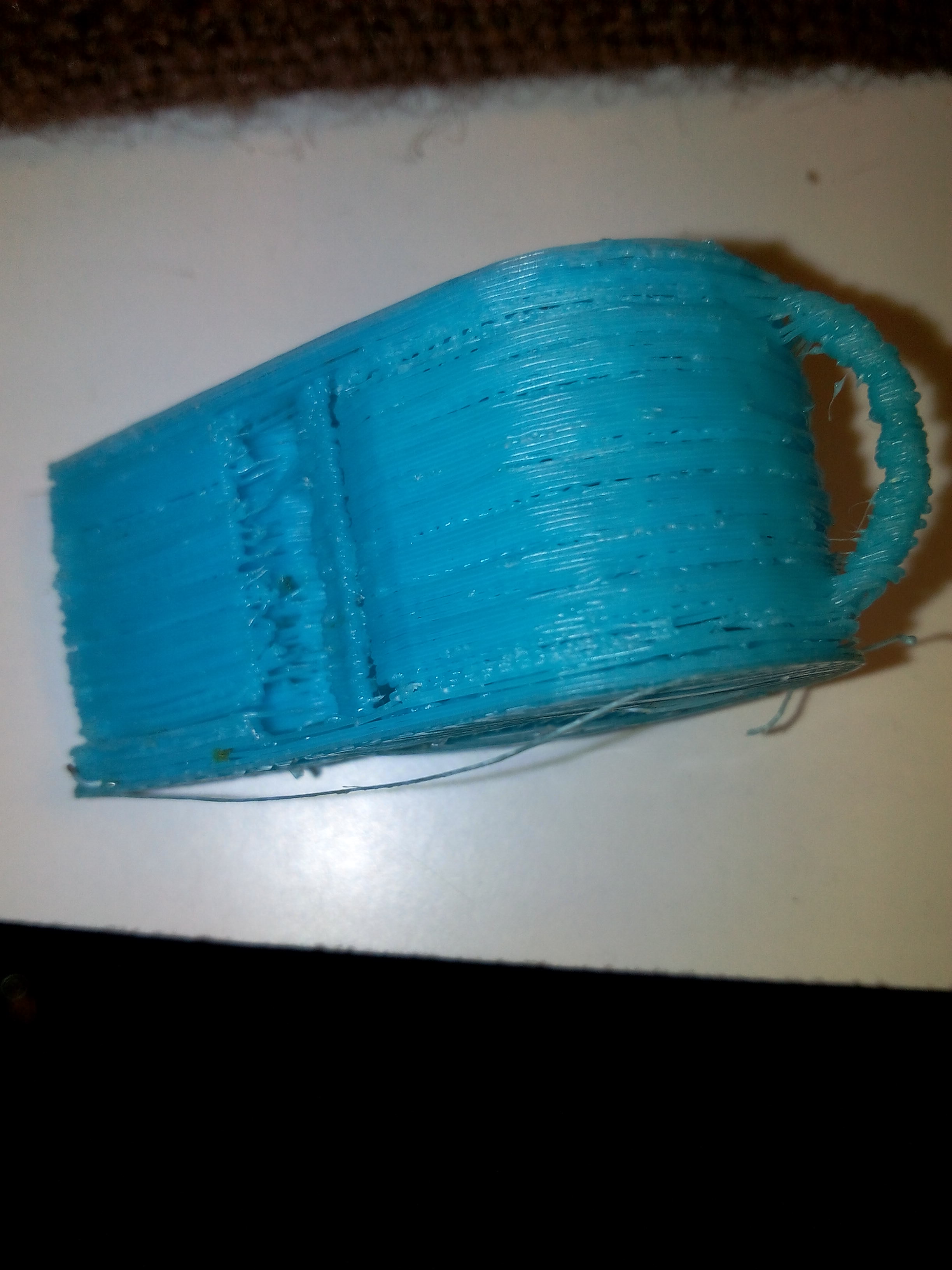

Devi avere pazienza, io la prima volta ho impiegato un giorno per montare, un giorno per capire come far attaccare il materiale ed un giorno per fare la prima stampa che come puoi vedere faceva davvero pena
