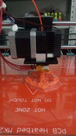

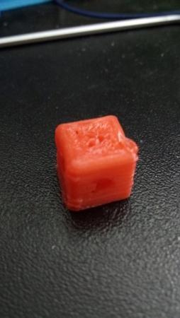

Manliox Inviato 27 Ottobre 2018 Autore Inviato 27 Ottobre 2018 Buonasera, Allora stamattina ho rimesso il motore originale scaldato il filamento e avviato il motore senza ugello ed finalmente è tornato a funzionare tutto, l'ugello era un pò intasato ed il tubo in teflon troppo lungo, infatti andava a creare un restringimento nella gola che rendeva il passaggio del filamento difficile. Dopo aver regolato nuovamente il finecorsa dell'asse Z e livellato il piatto pensavo di poter tornare a fare un paio di stampe di prova ma ho ottenuto scarsissimi risultati. Vi allego le foto ed il video nella speranza che possiate aiutarmi a risolvere questo rebus. WhatsApp Video 2018-10-27 at 19.25.24.mp4 Cita
zonalimitatore Inviato 27 Ottobre 2018 Inviato 27 Ottobre 2018 No no...non ci siamo Con i parametri di stampa che usi ora,prima stampavi normalmente? Cita
Manliox Inviato 28 Ottobre 2018 Autore Inviato 28 Ottobre 2018 Anche se con qualche piccola imperfezione da sistemare, si! Cita
zonalimitatore Inviato 28 Ottobre 2018 Inviato 28 Ottobre 2018 Prova a ristampare quel cubetto con 15° in meno all'estrusore,e con 20mm/s in meno con la velocità.E poi postare la foto. Ps....Che slicer using? Cita
