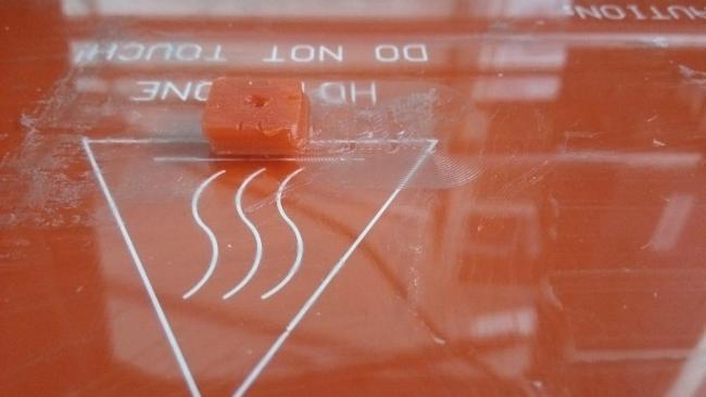

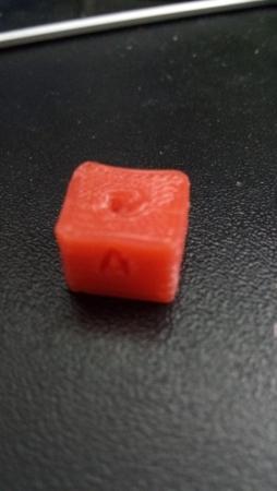

Manliox Inviato 28 Ottobre 2018 Autore Inviato 28 Ottobre 2018 Allora ho provato come hai detto tu a stampare lo stesso cubetto con minore velocità, a essere sincero non sono riuscito ad impostare la temperatura più bassa. Ho notato che il motore continua a fare rumore in fase iniziale e la stampa sta venendo tutta traslata con stop alla macchina e riprese. Cita
zonalimitatore Inviato 28 Ottobre 2018 Inviato 28 Ottobre 2018 E si vede....Cazz... Hai mai provato ad utilizzare repetier? A volte cura fa qualche stranezza Cita

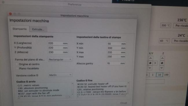

Manliox Inviato 31 Ottobre 2018 Autore Inviato 31 Ottobre 2018 si, Ho disinstallato tutto e sono tornato a cura, forse dipende dalle impostazioni. Ti incollo uno screenshot dei settaggi Cita

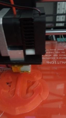

Manliox Inviato 31 Ottobre 2018 Autore Inviato 31 Ottobre 2018 2 ore fa, zonalimitatore dice: L'hai connessa e tutto? non risponde a nessun comando? Alla fine sono tornato a riutilizzare cura. Ma ho risolto tutto!!! Praticamente leggendo in giro ho scoperto che poteva essere un problema di potenza data all'asse Z o qualche filo collegato male oppure le cinghie dell'asse Y o Z. Ho controllato tutto ed avevo il motore dell'asse Y praticamente quasi staccato dalla sede (sarà successo nello spostamento della stampante dal magazzino all'ufficio. Praticamente o ricalibrato tutto e regolato un pò meglio il finecorsa dell'asse Z (il rumore del motore all'inizio era dovuto al fatto che l'ugello era troppo vicino al piatto ed il PLA faceva fatica ad uscire) Ho avviato una stampa di prova dell'ancora e tutti i difetti sono spariti a parte il fatto di avere il piatto sporco e non ho avuto aderenza, ma mia culpa! Cita
