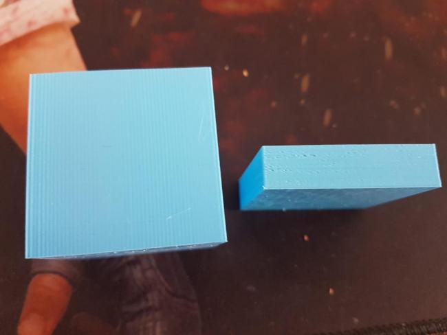

Ragazzi mi è rimasto solo questo piccolo problema, solitamente stampo con 2 linee di contorno.. ma i test le sto facendo con 3, praticamente c'è un piccolissimo strato vuoto tra le pareti che non permette l'unione dei contorni per ogni layer, sul primo layer si uniscono in quanto tendo sempre a far schiacciare leggermente il flusso del filamento sul piatto per una questione di adesione, ma sui layer successivi si intravede lo spazio e i contorni si staccano facilmente.
 consigli ?
come software uso simplify3D, ugello 0.4 e filamento 1.75.
ho provato ad aumentare il moltiplicatore di estrusione "attualmente a 0,80" che probabilmente mi risolve il problema ma ho paura che se esagero non mi trovo più con la misura dello spessore del perimetro che in base a delle prove effettuate ho dovuto calare il moltiplicatore a 0,70.
p.s. stesso problema con i layer solidi inferiori e superiori se può aiutare faccio 2 foto.
grazie mille a tutti in anticipo.

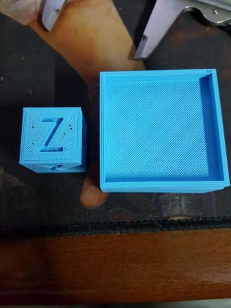

Allora, avevo già eseguito questa prova :
Raggiungo lo spessore del perimetro di 0,45 circa se imposto come moltiplicatore di estrusione 0,70.
per quanto riguarda l'ampiezza, se lascio in automatico, il software imposta 0,48 ma ho problemi di sottoestrusione, ho risolto impostando manualmente 0,55. allego la foto.
p.s. il cubo tagliato/stoppato è quello stampato a 0,48 di ampiezza.
Se con 0.45 il calcolo del moltiplicatore è 0.70 allora è giusto così e non lo devi cambiare. Hai altri problemi. Lo 0.45 o o.48 rimane sempre uguale, lo stesso vale x lo 0.70.
Mettendo 0.55 stai solo aggirando il problema senza risolverlo.

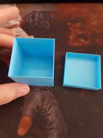

scusami forse mi sono spiegato male:
impostando il moltiplicatore dell'estrusore a 0,70 raggiungo lo spessore del perimetro di circa 0,45 quindi 0.05 max in più rispetto all'ugello che è di 0,40. come risultato penso sia accettabile.
per quanto riguarda l'ampiezza, se imposto 0,48 mi lascia dei piccoli fori lungo la parete esterna quindi penso si tratta di sottoestrusione.
ho risolto aumentando il valore di ampiezza a 0,55 senza modificare il moltiplicatore dell'estrusore.
hey magari stiamo dicemndo la stessa cosa 😄
secondo te che problema potrebbe essere ?
esiste un'impostazione che consente di ridurre o aumentare la distanza dei perimetri ?
