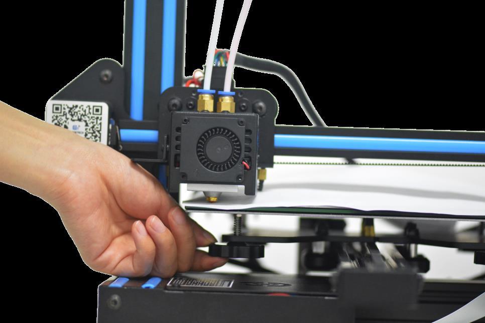

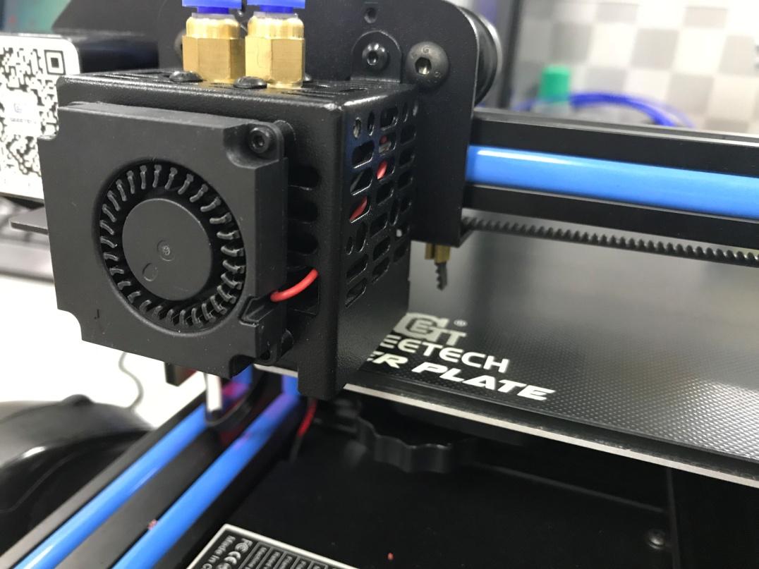

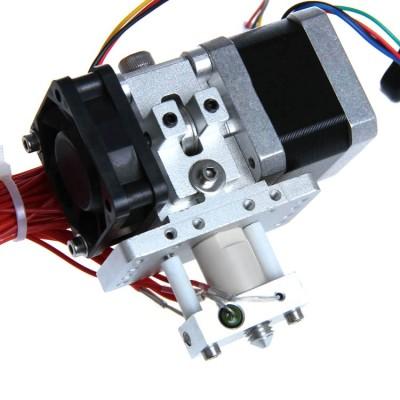

Blacksoldier10 Inviato 28 Ottobre 2018 Autore Condividi Inviato 28 Ottobre 2018 Ah scusatemi sto riscontrando un ultimo problema che ho paura di trascurare: in pratica mentre stampo c'è del filamento che cola fuori dall'estrusore. Ho allegato immagini dell'estrusore, le più simili che ho trovato sul web e ho notato che dietro la ventola di raffreddamento, vi è uno spazietto da cui cola del filamento. Il filamento è di colore viola (il filamento di prova che ho usato) ma ancora oggi, dopo svariate stampe, (saranno tipo 3-4 giorni di stampe di prova che non utilizzo più il filamento viola) al momento della stampa questo dannato filamento viola ancora cola. E' infinito! E mi rovina le stampe perchè arriva a colare fino a raggiungere l'ugello, che se sfiora gli strati in cui sta stampando (per esempio col un bel filamento verde fluo) mi ci aggiunge anche questa simpatica "colata" viola. L'istinto mi dice di aprire l'estrusore, di vedere dove sia il problema ma il fatto è che vorrei evitare di fare qualcosa che invalidi la garanzia e contattare il venditore per spiegare il problema. Cosa posso fare in alternativa per risolvere il problema senza toccare l'estrusore? Mi conviene contattare il venditore secondo voi? Cita Link al commento Condividi su altri siti Altre opzioni di condivisione...
