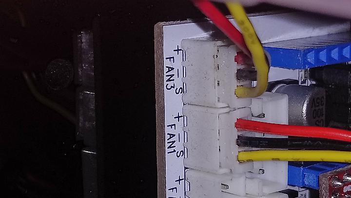

Mi sto facendo un cavetto per connettere i normali molex tre pin della stragrande maggioranza delle ventole in commercio con i PH della geeetech 2560. Purtroppo ho dimenticato il multimetro da qualche parte ma mi pare che i 12 volt per la ventola siano sul cavo giallo "invece" che sul rosso. E' uno standard sui PH 2.0 oppure è la GT2560 fatta cosi? Già so che di tre pin utilizzano solo 2, ma che mi ricordi io il giallo dovrebbe portare il segnale della ventola (almeno nel mondo PC).
  • Risposte 5
Nella Gt2560 il nero è lo zero volt, il rosso il + 12 ed il giallo è la regolazione della velocità non utilizzata e sono in questo ordine nel connettore, ossia il rosso è il centrale del connettore.
Edit: Correggo il post in quanto sbagliato
La corretta sequenza è Rosso=+12Volt, Nero=0Volt, Giallo segnale.quindi il centrale è il nero come correttamente riportato anche nella scheda
Hmmmmm 😏
O sbagli tu o sbaglia la geeetech (ironicamente si intende). Come intendo io, + 12V, - GND (anche se non è corretto), S segnale.
Però come ho detto la ventola parte solo se metto nero giallo. Quando trovo il multimetro verifico.
Preciso, questi sono i cavi originali.
Sbaglio io scusa, ho anche preso una foto della mia prima di scrivere per sicurezza poi hai ragione l'ho scritto sbagliato, è il nero al centro.
Edit:Correggo il post precedente errato perchè non possa trarre in inganno altri
