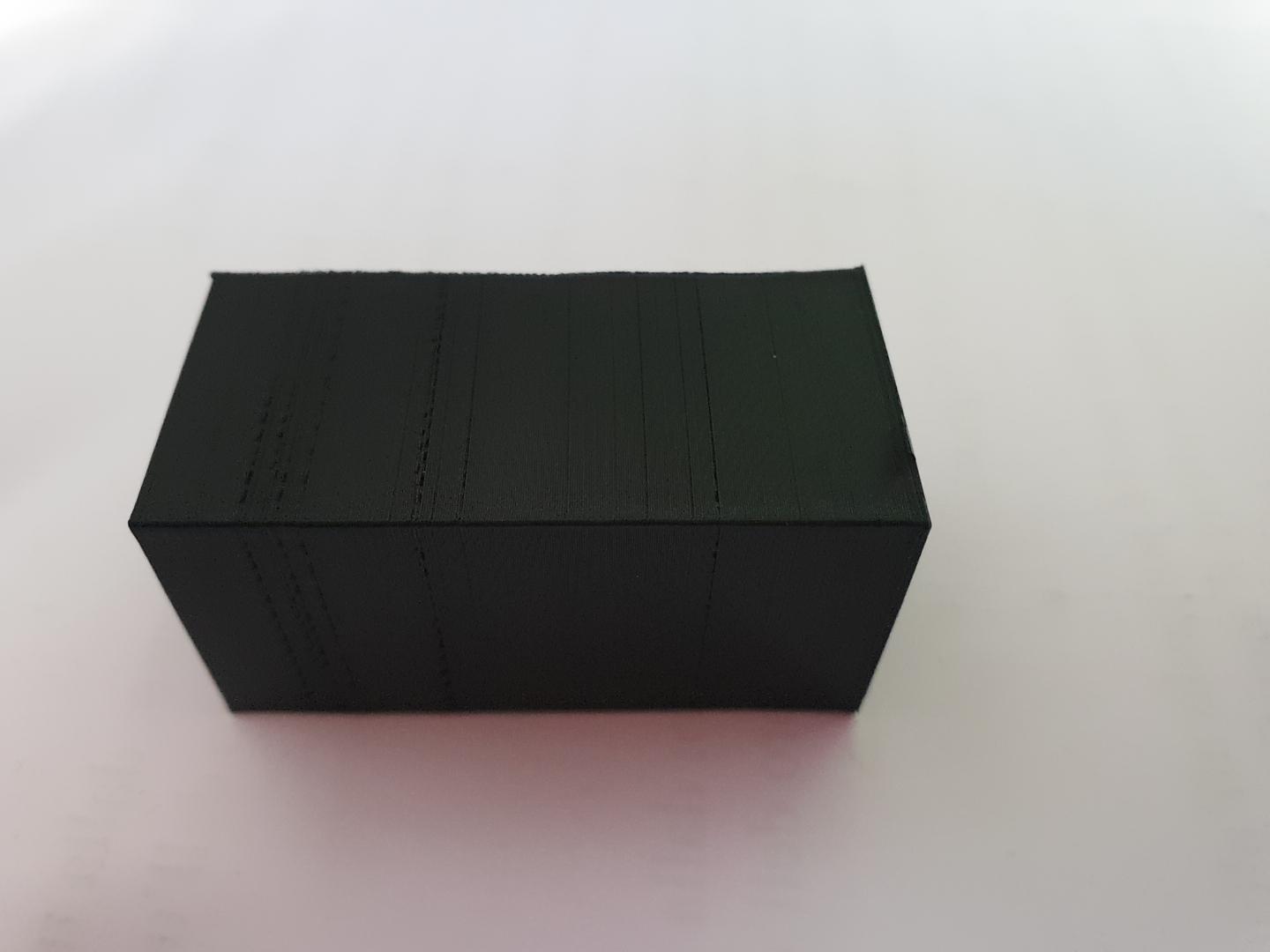

Sorpresa 1 la stampa viene quasi bene (foto allgata) o meglio almeno la stampa anche molo ben definita.
Sorpresa 2. Tutto sollevato di non aver una stampante difettosa carico un mio progetto e puff il PLA non si attacca al piano.
Stessa stampante, steso PLA, stesso livellamento del piano per quale motivo con i loro file stamp bene e con i miei no?
Un altra cosa ho notato, E cioé che quando carico io i file l'ugello  della stampante a occhio é più alto di circ 1 mm e ciò spiegherebbe la mancata aderenza.
Qualcuno sa darmi un opinione in merito?20181114_155126.thumb.jpg.b92bbfaff1b9cb9c052edca240190422.jpg

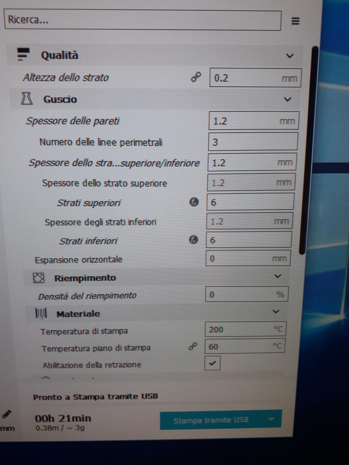

Stessa Stampante, stesso problema, l'ho risolto cambiando impostazione dello spessore, per fare prima usa le impostazioni ultimate cura
e cerca "aggiungi stampante" e metti anycubic i3 mega
