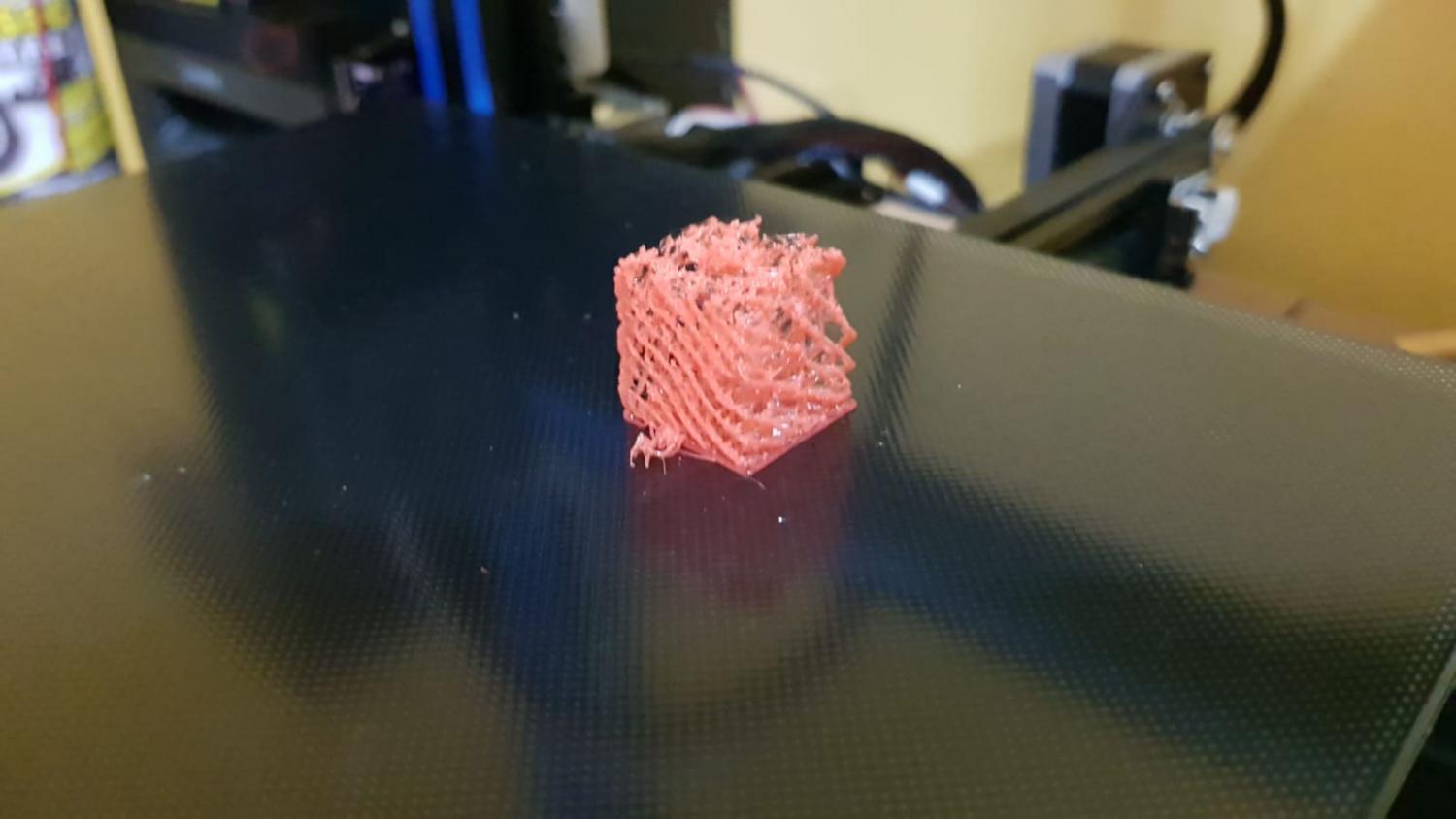

dinopoli Inviato 9 Novembre 2018 Autore Condividi Inviato 9 Novembre 2018 in questa stampa, ho provato a spingere il filo con la mano per i primi 2 layer... poi lo mollata ed ha finito il lavoro come da foto.... solo che sarebbe dovuto essere un cubo pieno... Cita Link al commento Condividi su altri siti Altre opzioni di condivisione...
Hinokami Inviato 9 Novembre 2018 Condividi Inviato 9 Novembre 2018 il comando per far avanzare l'estrusore è lo stesso sia che lo dai da firmware sia che se lo dai da gcode (sempre sia corretto il file si stampa). Non l'hai ancora collegata a repetier? Se non ricordo male, io ho un firmware vecchio sulla mia, se sospendi stampa, sposti l'estrusore con i comandi in Prepare (lo alzi giusto per capirci) e poi riprendi, dovrebbe riprendere da dove lo hai alzato, vedi se ti fa gli stessi rumori. Per preciso, i rumori che senti quando estrudi a mano da display mi sembrano normali. Per provare lascia stare il cubo, comincia con questo Super Bombul.stl Cita Link al commento Condividi su altri siti Altre opzioni di condivisione...

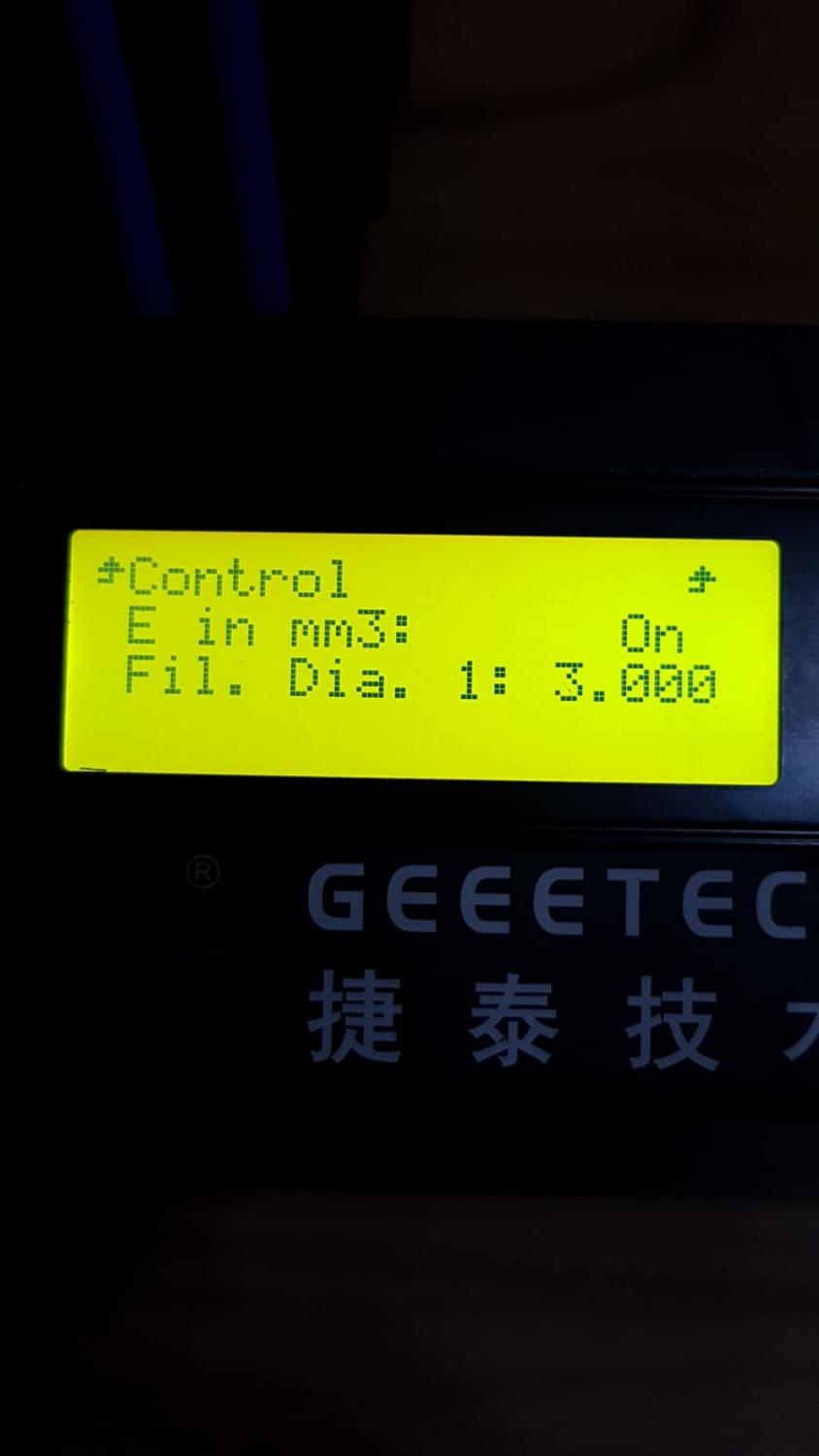

dinopoli Inviato 9 Novembre 2018 Autore Condividi Inviato 9 Novembre 2018 si l'ho collegata a repetier... intendi sollevare l'asse z giusto? per capire se superato un certo nr di layer poi vada bene? ah.. ho provato anche EasyPrint 3d (simile a repetier), e Matter Control (quello che ho sempre usato).... nulla 😞 considera che quel "cubo" (ce ne vuole a chiamarlo cubo 🙂 ) per tutti i layer ha fatto sempre uguale.... di quanto lo devo alzare??? Sai che mi frulla l'idea che da firmware sia impostato un estrusore per un filo da 3mm e quindi a parità di materiale la rotella deve andare piu lenta.... però poi penso ai progetti stampati dove ci sono le impostazioni di PLA a 1.75..... Ora provo il tuo file a proposito nel menu del firmware alla voce "filamento" mi indica cosi (foto). sembra un valore sull'estrusore E' normale? Cita Link al commento Condividi su altri siti Altre opzioni di condivisione...
Hinokami Inviato 9 Novembre 2018 Condividi Inviato 9 Novembre 2018 da repetier imposti il diametro del filamento 3 o 1.75 pasta alzarlo poco lo Z 1cm è sufficiente ma l'ho scritto prima di vedere il cubo. Per me è un problema di impostazione. Ma cosa intendi estrudere a mano? togli il filo di teflon dall'hotend e infili il filamento a forza? Cita Link al commento Condividi su altri siti Altre opzioni di condivisione...
