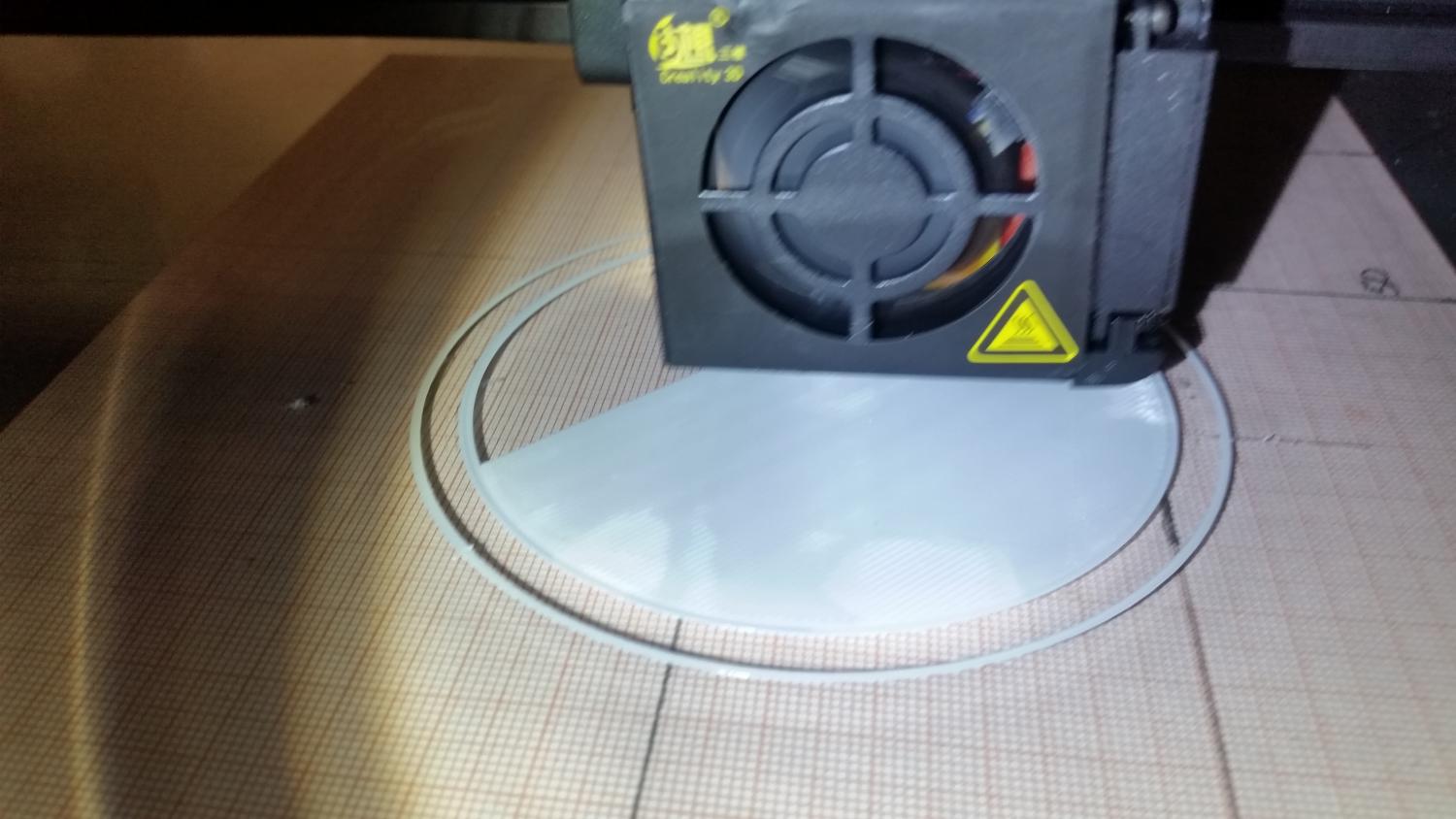

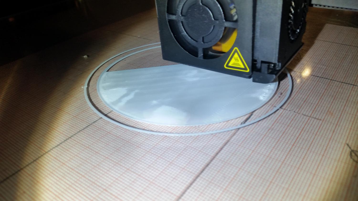

Non sempre, ma sopratutto con superfici medio grandi il primo layer mi fa i difetti che vedete in foto (se si vedono)_20181110_113226.thumb.JPG.fb698ef15654001b1fafc4fecd38c254.JPG_20181110_113304.thumb.JPG.25eab1200f0f64c8e19fd875cef3e987.JPGDSC_0136.thumb.JPG.a34c4dae246f8a2e68ef0a0eb2279758.JPG.
fa come delle bolle, delle smagliature. Non so proprio cosa possa essere, certo regolando il piano il difetto si accentua o meno fino a sfaldarsi se troppo alto, ma non trovo la via.

ma che matiriali sono? temperatura di stampa?
quanti layer solidi stampate prima di inziare l'infill?
agi62 sembra che tu non stia usando lacca o colla sul piano (lacca è meglio) sicuramente questo causa una difficolta maggiore nell'adesione, io non sono mai riuscito a stampare su piani lisci senza almeno una spruzzata di lacca
Nel mio caso uso PLA 205°C, piatto 60°C, 5 layer da 0,2 ma il problema è solo il primo strato che fa quelle bozzette come che i quei punti non si attacchi bene, i successivi sono perfetti, uso la lacca ma effettivamente potrebbe anche essersi pulita in certi punti visto che non la spruzzo ad ogni stampa.
PLA verbatim primo layer 200° ma lo fa anche a 190°, idem come agi, il difetto lo da evidentemente sul primo layer, ma gli altri riescono bene, anche i top e i riempimenti, certo qualche riga esce sempre, stampo liscio senza lacca (la uso in casi estremi), premo leggermente il primo layer, ma come ho scritto anche modificando le altezze lo fa, Piatto ho un anycubic ultabase, imposto a 65 il primo e 55 glia altri, ma la temperatura reale è minore essendo l'anycubic sopra un mk2, con termometro misuro quasi 8-10 gradi in meno.
Aggiungo, velocità primo layer 20

il piano riscaldato per il PLA non serve, prova a rimettere la lacca e se il problema persite abbassa da software l'altezza del rimo layer di acluni micron (es. da 0,2 a 0,16)

stesso discorso con il piano....PIANO FREDDO😡
io userei sempre la lacca, alla fine è molto economica e non danneggia nulla. personalmente penso che l'ultrabase sia di dubbia utilita' e quindi forse il problema è lei, nel senso che non offre un gran vantaggio rispetto al piano in vetro.....
ultrabase fredda proprio non aderisce, almeno sui 40 l'ho avuta con la stampante e cosi la uso anche perchè ho provato a toglierla dal piano ma sembra incollata....
Aggiungo nozzle 0.3 first layer 0.3 with 133%

ecco un altro motivo per cui non amo "le superfiici" plastiche sul piano di stampa.....
io preoverei con layer da 0,2, montare uno 0,3 e stampare a 0,3mm non è il massimo....
si. 0.3 solo di first layer, se vogliamo dirla tutta non è nemmeno proprio piano.... però bisogna dire che come dice il produttore pulito con alcool o simila, finché non si consuma, e credo sia il mio caso, l'adesione è migliore.
Un problema l'ho individuato, si sta scollando 😀, perciò non è più aderente al piano, inserite le 4 mollette la stampa si è "regolarizzata" ma sempre piccole bolle fa, insignificanti per carità. La curiosità è che non si alza dopo o deforma dopo la stampa. ma vengono proprio disegnate.
