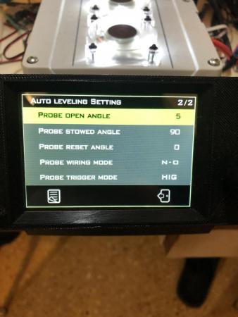

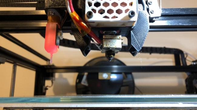

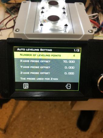

Lupsy Inviato 13 Novembre 2018 Inviato 13 Novembre 2018 Salve a tutti, ho una Tronxy X5S che monta una Lerdge S ed ho appena installato un sensore BLTounc originale, non riesco a configurarlo bene, allego le foto della schermata di configurazione, qualcuno può darmi una mano grazie! 1 Cita
