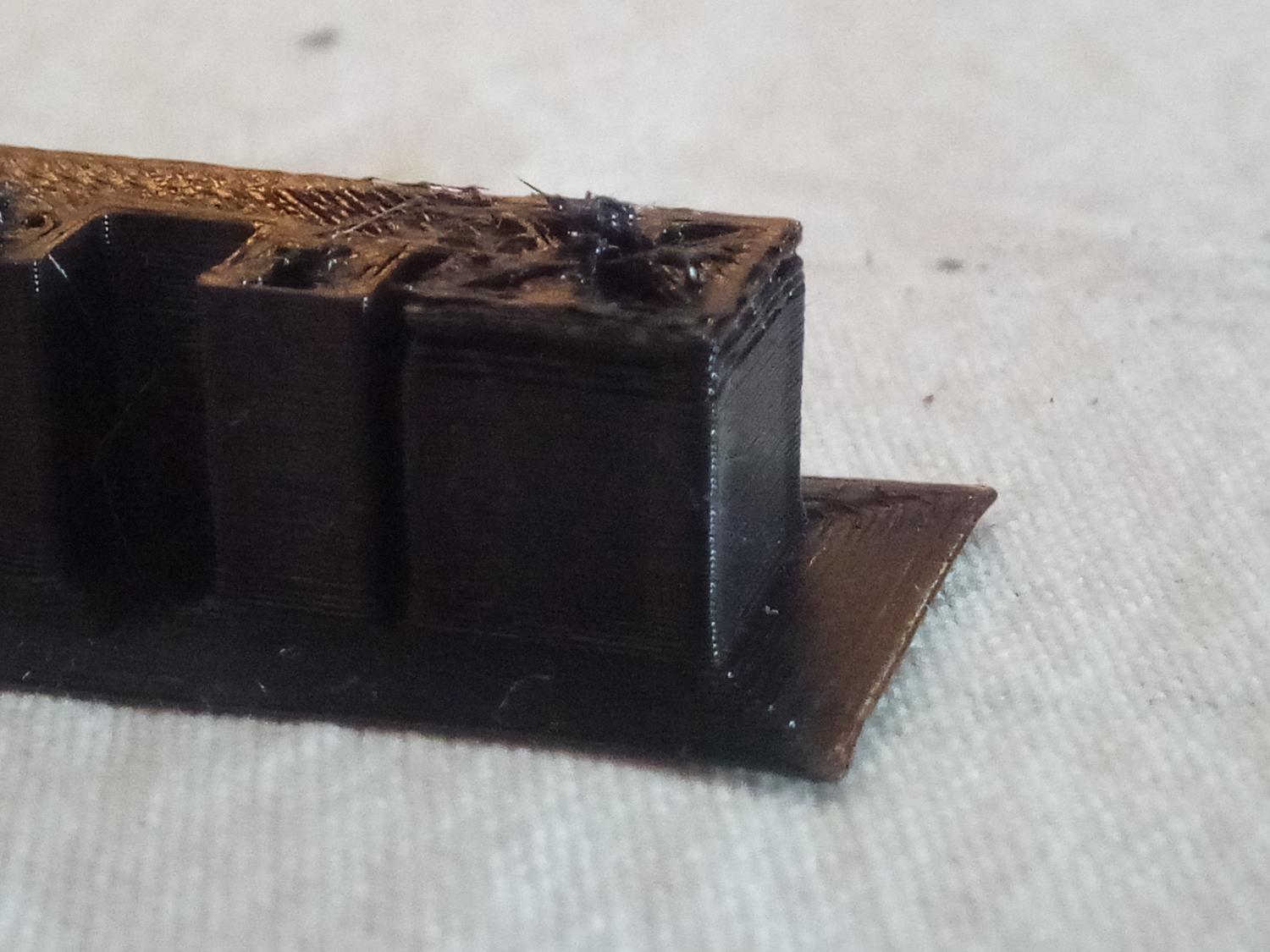

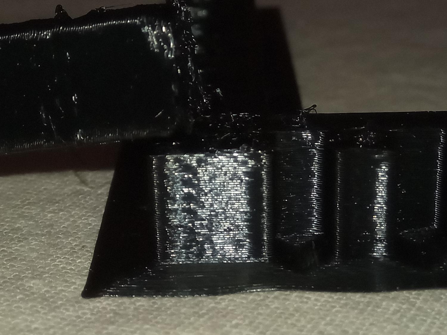

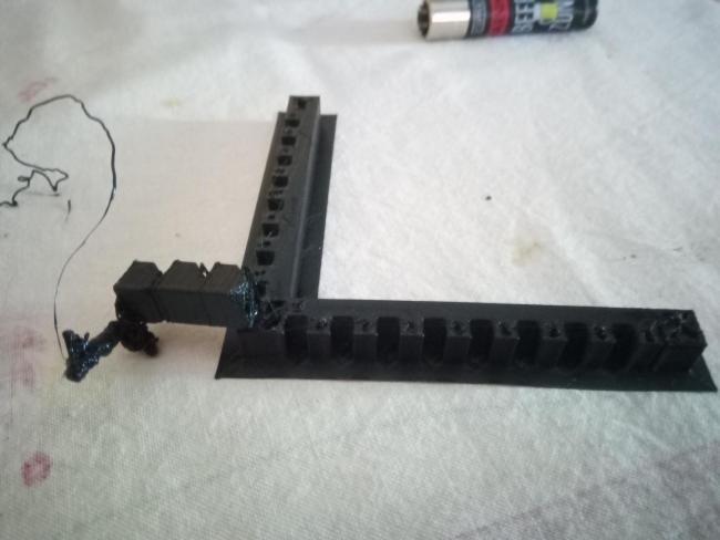

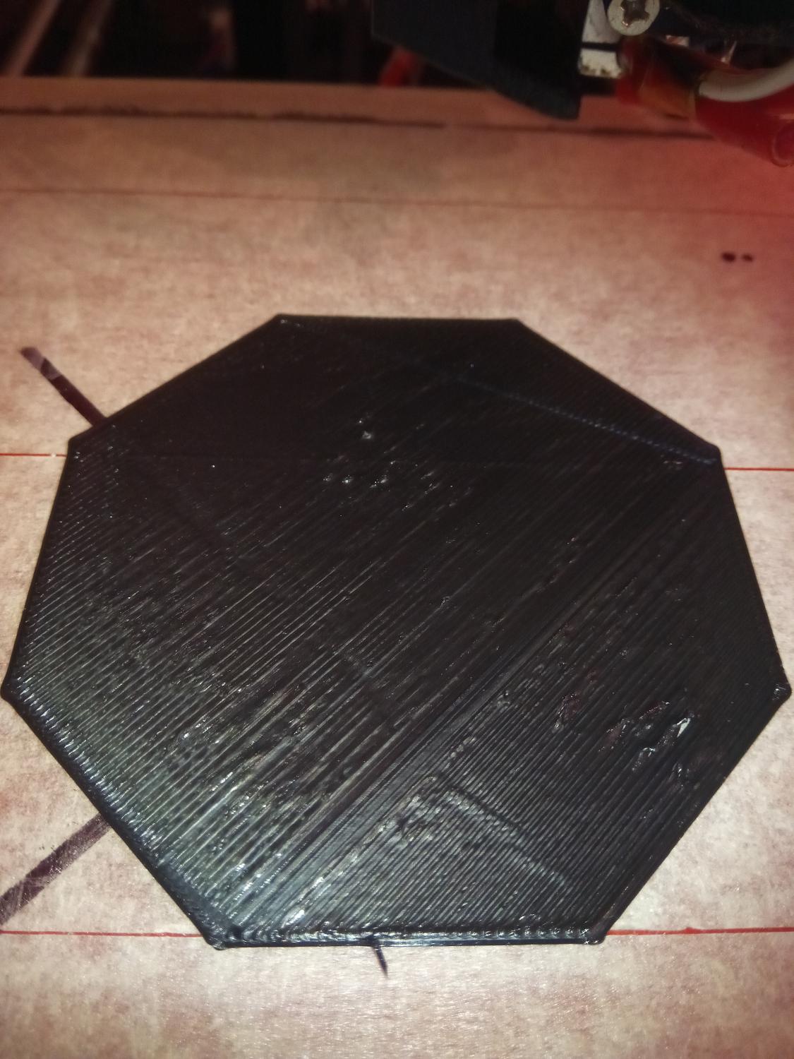

Argwin Inviato 13 Novembre 2018 Inviato 13 Novembre 2018 (aggiornato) Ciao a tutti, vediamo se qualcuno riesce ad aiutarmi: da quando ho installato il BLTouch nn riesco più a stampare nulla, immagino che salti dei layer... Ho anche cambiato il motore di estrusione per prova ma nulla... Ho notato che lo fa intorno ai 10 e 20mm di altezza... Allego foto... Modificato 13 Novembre 2018 da Argwin Maledetto T9 Cita

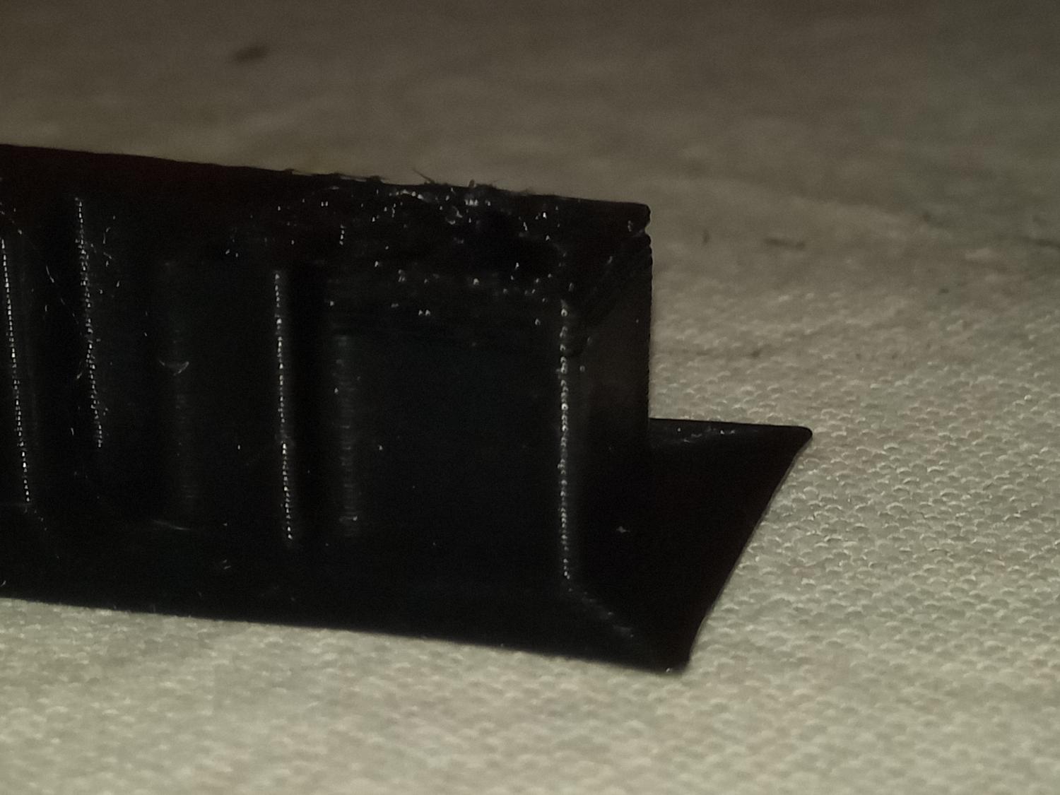

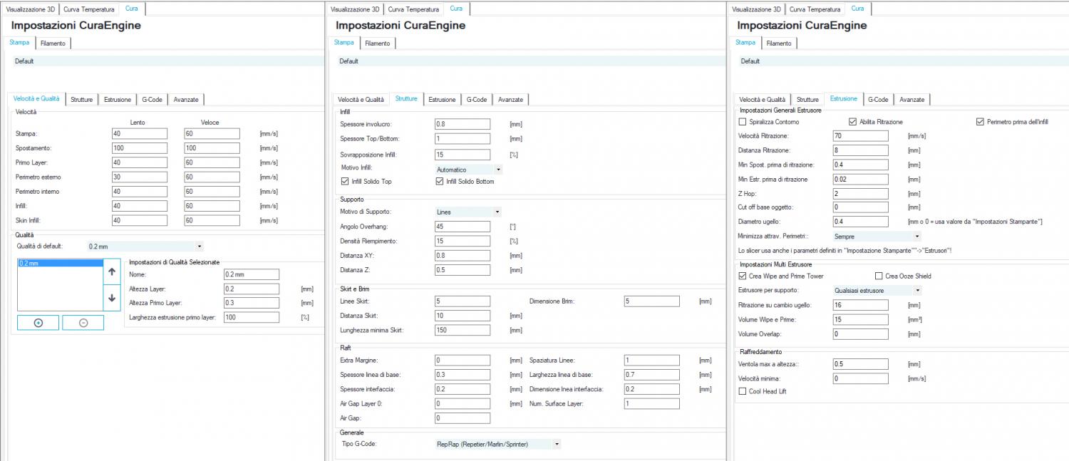

FoNzY Inviato 13 Novembre 2018 Inviato 13 Novembre 2018 l'altezza del piano è sbagliata e le impostazioni (almeno sembrano) molto sbagliate. il brim è praticamente un pezzo di stampa, non riuscirai mai a staccarlo ed inoltre gli angoli della stampa sembrano deformati il che mi fa pensare ad un piano alto in Z e probabilemnte non parallelo..... per le impstazioni, non so'... vedo problemi di ritrazione e un po' di temperatura....magari se posti le impostazioni dello slicer si capisce meglio il problema..... P:S il materiale usato? Cita
Argwin Inviato 13 Novembre 2018 Autore Inviato 13 Novembre 2018 Stasera appena rientro dal lavoro posto le impostazioni dello slicer e quelle del firmware... Il materiale cmq è PLA... Quello che nn capisco è perché prima del bltouch stampava da dio... Sicuramente sarà qualcosa nel firmware in quanto ne ho trovato uno in rete mezzo impostato per il BLTouch ed ho usato quello... Cmq stasera posto tutto... Cita

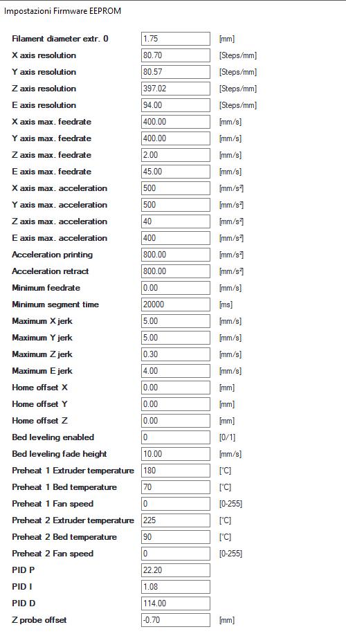

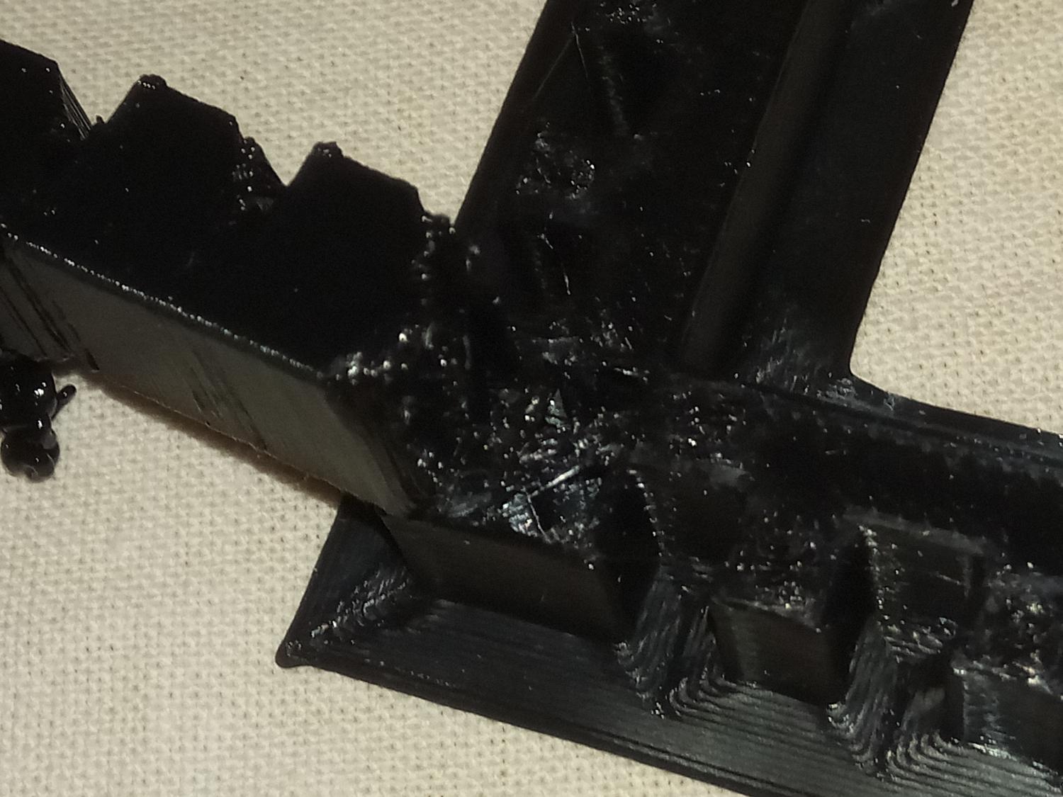

Argwin Inviato 13 Novembre 2018 Autore Inviato 13 Novembre 2018 Eccomi, intanto grazie a tutti per le risposte... @Lothar, avevo visto quella guida ma Marlin da allora è cambiato molto e molte impostazioni o sono cambiate e non le trovo o non ci sono più, bisognerebbe che qualcuno di buona volontà ne faccia una aggiornata 😅 EDIT: @Lothar Mi sono sbagliato, le righe di codice sono attuali, allora non ricordo proprio perchè lo avessi scartato... Ora l'ho seguito passo passo ed in effetti sono riuscito quantomeno a calibrare il centro del piatto di stampa... 😀 Posto in allegato le impostazioni firmware e Slicer... Ah, prima ho scordato un particolare che potrebbe risultare importante: da quando ho messo il BLTouch, ogni tanto l'estrusore non prende il filamento e salta facendo i classici TAC TAC TAC... Ma l'estrusore è distante dal piatto (non dico giusta perchè il mio dubbio è che il sensore non regoli correttamente), tanto da non giustificare un eventuale "tappo" dell'estrusione e, se sollevo l'estrusore e provo a spingere il filamento a mano, non esce comunque, rimane bloccato... P.s.: aggiunta foto della magnificenza del primo layer... 🙄 Cita
Hinokami Inviato 14 Novembre 2018 Inviato 14 Novembre 2018 piano regolato male, o meglio, primo layer regolato male, te lo dico perché ho perso anche io una giornata con difetti simili per poi scoprire che era l 'altezza primo layer. Se continui la stampa il pezzo viene fuori comunque nei layer successivi? -- Un Z offset di 0.7? Non è troppo? Inoltre, io non ho il touch, mi sembra che da firmware sia disabilitato, hai 0 quando dovrebbe essere 1. Cita
Argwin Inviato 14 Novembre 2018 Autore Inviato 14 Novembre 2018 Il pezzo viene se si tratta di un pezzo piccolo, tipo il cubo 20x20, anche se con dei piccoli difetti lungo le superfici, altrimenti mi fa i disastri delle foto precedenti... Ma ora tu mi dici che il touch va abilitato anche da software??? Non l'ho letto su nessuna guida, quale sarebbe l'opzione? Non ho mai toccato nulla che nn sapessi cosa fosse (anche se mi fa strano perché durante le stampe le correzioni sull'asse Z le fa, si vedono le barre muoversi leggermente per alzare ed abbassare l'estrusore a seconda del punto in cui si trova 🤔)... Lo Z-Offset l'ho regolato seguendo le guide del touch ed è corretto, il foglio passa facendo un leggero attrito... Ho visto gente su alcuni video con Z-Offset di -2.70 😧 Cita
