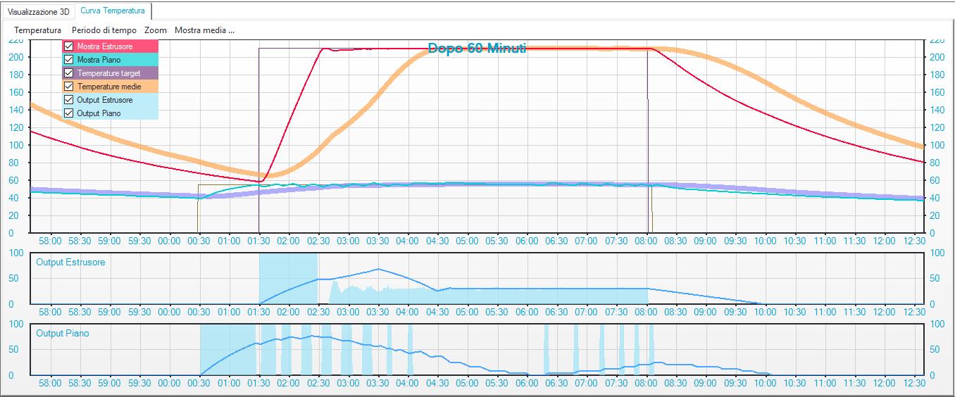

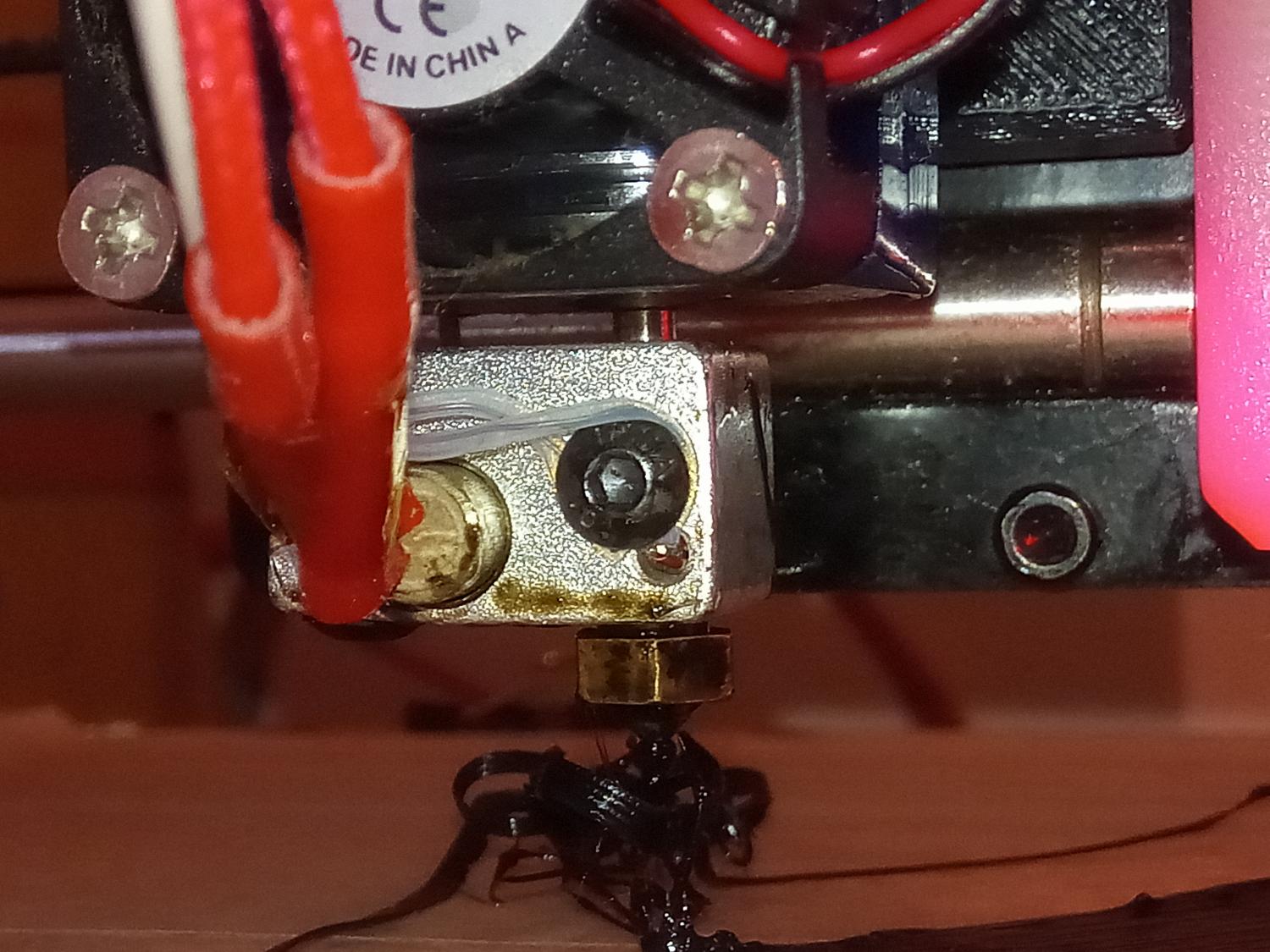

Argwin Inviato 14 Novembre 2018 Autore Condividi Inviato 14 Novembre 2018 Ah, quella, si, l'indicazione è sempre piuttosto stabile...Ti posto uno screen con una stampa da 4 minuti circa... In merito al discorso temperature, volevo chiedere una cosa, vicino all'ugello c'è una vite a brugola, quando ho sostituito l'estrusore ho notato che la testa era molto molla, si muoveva, e per fissarla, pensando fosse quella vite, l'ho tirata e mi è apparso un errore di temperatura che mi ha bloccato tutto,allora l'ho mollata un pò... A cosa serve quella vite? Potrei aver fatto un danno? Cita Link al commento Condividi su altri siti Altre opzioni di condivisione...

Hinokami Inviato 15 Novembre 2018 Condividi Inviato 15 Novembre 2018 La vite nera intendi? Ferma la sonda di temperatura, non deve essere stretta, basta che la blocchi in modo stabile, se stringi troppo rovini i cavi del sensore. Cita Link al commento Condividi su altri siti Altre opzioni di condivisione...
