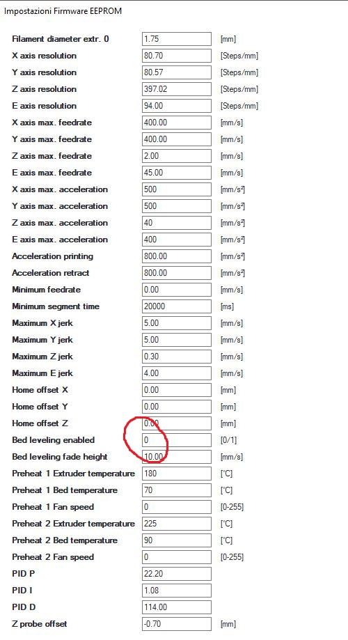

Hinokami Inviato 15 Novembre 2018 Condividi Inviato 15 Novembre 2018 Francamente procedere a tentoni non serve a molto, soprattutto per stampanti imprecise e suscettibili come lo possono essere questi kit cinesi. Devi verificare quello che funziona e quello no. Il problema te lo dà con il touch? rimetti il firmware originale, lo sai è un operazione da 10 minuti. Funziona? Bene, se proprio voglio l'ultima versione aggiorno il firmware SENZA il touch. Funziona? Bene, ora puoi compilare per il touch e metterlo su, questa procedura esclude errori hardware, software eccetera eccetera, può essere benissimo il sensore del touch che non funziona. Il sensore di temperatura; hai visto una vite lasca e l'hai stretta? Ti sei chiesto a cosa serviva? No ed infatti dalla foto con tutta probabilità hai rovinato la connessione col sensore schiacciando troppo i fili, ti darà solo che problemi e non riuscirai a capire dove intervenire, se cambiare hot end cambia anche la sonda ok altrimenti non serve L'adesione al piano non centra nulla con la temperatura del filamento, io riesco a farlo aderire anche a 180 ,ma poi la stampa viene uno schifo, a 210 mi viene schifo uguale ma aderisce coma a 180. Possono sembrarti discorsi da nonno ma il concetto è che devi eliminare le "variabili" che possono creare problemi, tu stai facendo esattamente l'opposto. Io ho sia la anet che la geeetech non vedo il senso di mettere una stampante fatta per piatto 200x200x180 su una che ha 220x220x240, senza sapere se funziona il tutto, ti stai tirando la zappa sui piedi, che non bisogni riscrivere un altra volta il firmware per adattarla alle dimensioni. Stampo da 3 mesi, 1 mese con le impostazioni di chi me la venduta, 1 mese a trovare la soluzione con le mie impostazioni e 1 mese stampo in maniera soddisfacente, e comunque eseguo regolazioni praticamente ogni giorno. Come ti dicevo è un limite di questi kit. Dal tuo allegato, secondo logica da firmware il touch è disabilitato, 0 e 1 quel significato hanno. Ora, io non ho il touch e non mi sono documentato per farlo funzionare. Un valore cosi è corretto? Cita Link al commento Condividi su altri siti Altre opzioni di condivisione...
Argwin Inviato 15 Novembre 2018 Autore Condividi Inviato 15 Novembre 2018 Hai ragione su tutto e nn posso che fare un mea culpa... Procederò eliminando le varie variabili... Per quanto riguarda quel valore ora è a 1 ma nn è cambiato nulla, i rilevamenti li faceva prima e li fa anche ora (giusti o sbagliati nn è dato sapere)... Per quanto riguarda le impostazioni firmware del piatto non sono un problema, lo sistemo in pochi minuti, oramai mi sono fatto una certa esperienza, volevo provare, anche perché mi si sta spaccando pezzo dopo pezzo l'acrilico... Cita Link al commento Condividi su altri siti Altre opzioni di condivisione...

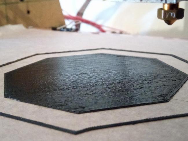

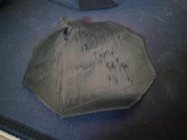

Argwin Inviato 16 Novembre 2018 Autore Condividi Inviato 16 Novembre 2018 Per mantenervi aggiornati: sostituita sonda di temperatura con quella del MK8 (effettivamente queste erano schiacciate a causa della vite che ho tirato), sostituito firmware con quello originale (Marlin 1.1.9 NoProbe), disattivato BLTouch e sostituito ugello, questo è il risultato con piatto calibrato alla Carlona... P.s.: inserisco anche una foto del prima per vedere le differenze, almeno se capitasse a qualcun'altro e passasse da questo post, sa cosa una sonda nn funzionante può scatenare: Cita Link al commento Condividi su altri siti Altre opzioni di condivisione...
