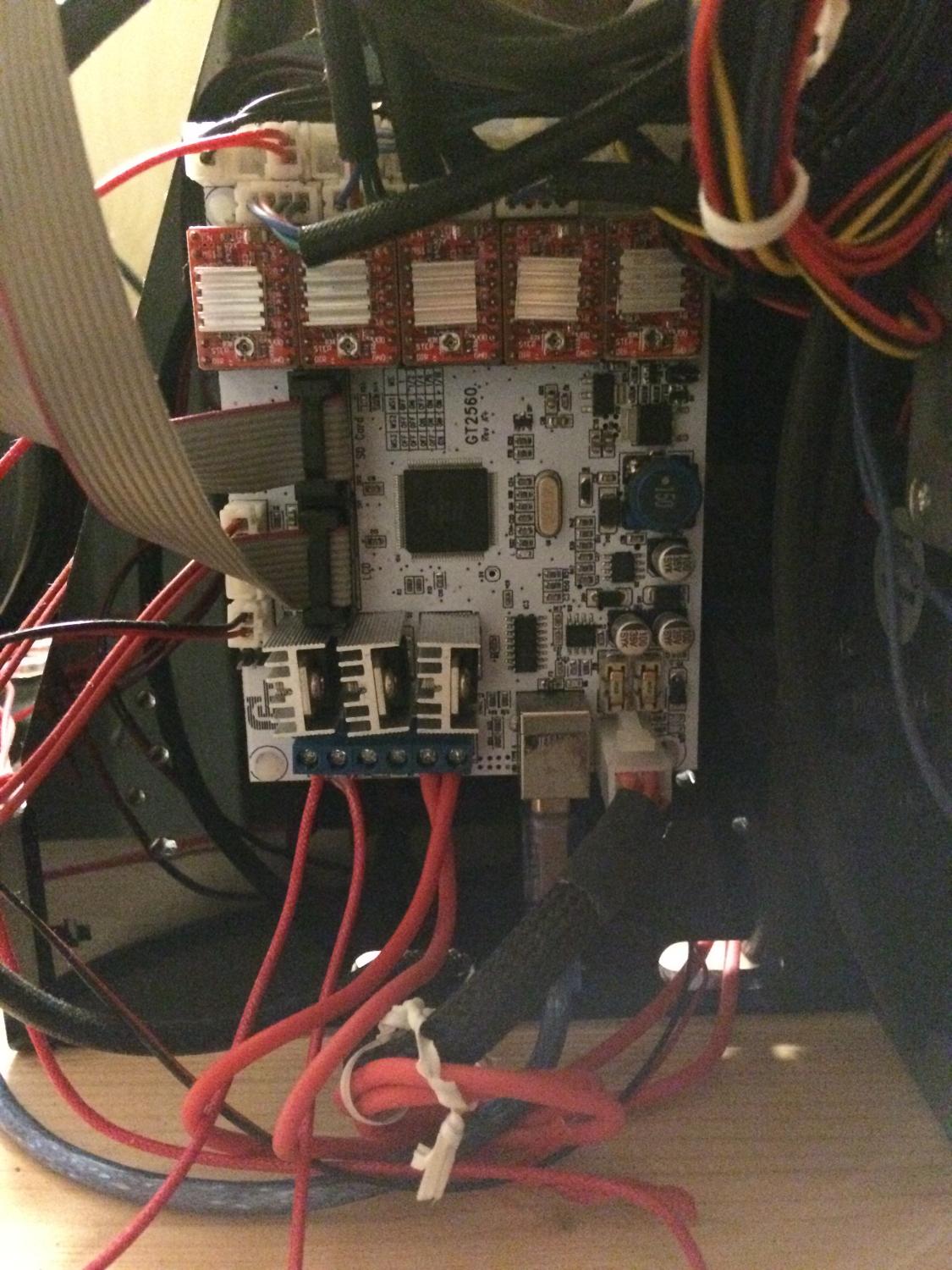

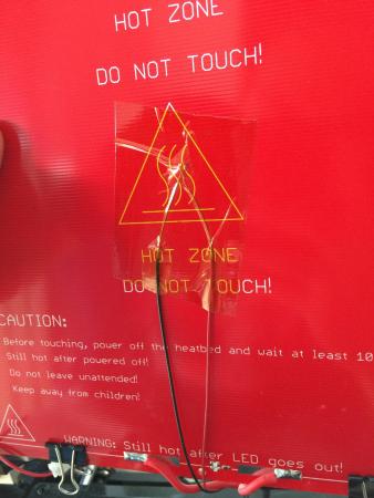

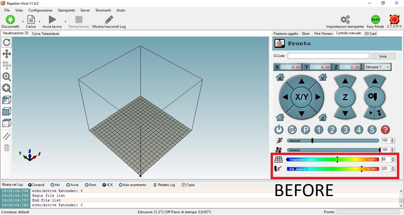

Ho comprato una stampante Prusa i3 Pro della GeeeTech. Ho seguito le procedure di avvio indicate nel manuale, ma la stampante trova impossibile riscaldare l'estrusore. Ho scattato alcune foto dei messaggi di errore. L'assemblaggio è fatto corettamente. Ora, c'era un piccolo problema di inversione dei cavi, ed il problema era il piano di stampa, che non scaldava su monitor. L'assistenza ha visto le foto e mi ha detto quali cavi sistemare. Fatto ciò ha iniziato a funzionare, ma lo stesso problema è passato all'estrusore. Mi sono anche fatto mandare una scheda nuova pensando che uno degli ingressi fosse bruciato.

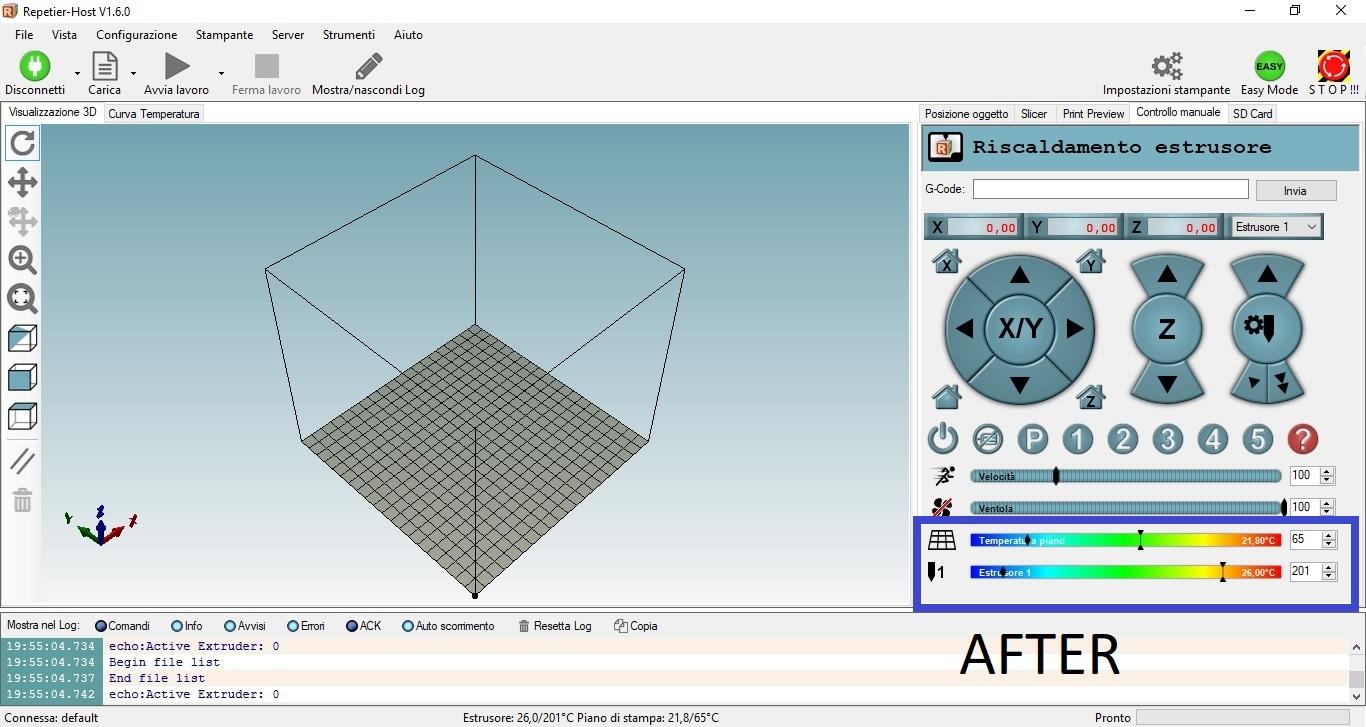

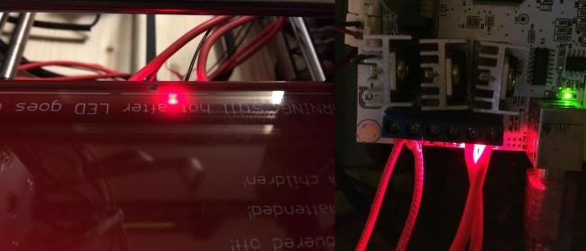

Ho notato durante alcuni test che quando tocco il cavo dell'estrusore, la temperatura inizia finalmente a salire e appare anche nel programma Repetier. Come si vede nel video, quando tocco il cavo, la temperatura sul display della stampante, relativa all'estrusore, finalmente inizia a salire e lo stesso vale per l'indicatore su Repetier,  solo che una luce rossa si accende sul piano di stampa.
L'assistenza GeeeTech, con la quale è difficilissimo parlare perchè usano un inglese un pò particolare, mi ha detto che è colpa del termistore del piano di stampa e che devo fissarlo meglio con il nastro (non so quale) e che devo usare dei morsetti per un eventuale cavo allentato dell'estrusore. Voi che dite, è colpa anche del termistore come dicono loro, o mi conviene semplicemente chiedere un nuovo estrusore? Perchè secondo me fissarlo non ha senso, tanto vale farsene mandare uno nuovo visto che è in garanzia.

si, potrebbe essere il termistore (sensore) perche la temperatura che mostra è di 0 gradi (credo sia il limite imposto da firmware) ed ovviamente non sei a 0 gradi in casa ma intonro a 25 e quindi un sensore ben collegato deve indicare la temperatura ambiente8ma lo fa solo quando tocchi i cavi)
il fatto che tu muovendo i cavi resci a chiudere il circuito indica al 100%  un problema di connessione.
anycubic ti dice di fissare il sensore con il nastro (io ti dico che si chiama kapton) ma non è questo il tuo problema perche' un sensore lento mostra almeno la temperatura ambiente e in ogni caso causa solo un problema nella lettura della temperatura (osciallazioni improvvise,misurazione non accurata etc...) ma non una lettura di 0.
controlla bene i cavi della cartuccia riscaldante e del sensore in particolar modo che i cavi siano ben connessi alla cartuccia ed al sensore stesso, poi controlla il cavo per la sua lunghezza che l'isolamento non sia rovianto ed infine che siano ben connessi ai morsetti sulla scheda madre.

A cosa è dovuta l'accensione del led rosso sul piano riscaldato quando tocco o meno i cavi? Dici che sia quindi un problema di "solidità" nei collegamenti dell'estrusore o più che altro del piano riscaldato?

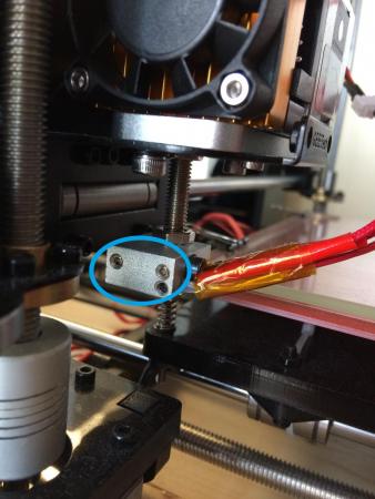

Attualmente non c'è ancora nulla di "solido" per così dire nella disposizione dei cavi, perchè si trattava della prima accensione e ovviamente dovevo vedere prima se c'erano eventuali problemi, e poi mettere le disposizioni definitive, ma questa cosa non mi ha permesso nemmeno di completare la calibrazione indicata nei passaggi iniziali del manuale, perchè non posso avviare niente se non mi funzionano gli indicatori di temperatura. I cavi mi sembrano tutti ben connessi, non so se è un difetto nella connessione dei cavi che finiscono all'interno dell'estrusore, ma per quello non posso farci nulla perchè è una struttura di fabbrica, non posso metterci mano. Almeno credo.
In queste stampanti tutto è smontabile solo che è normale che in una stampante nuova uno abbia difficoltà e perplessità a smontare questo e quello, il corpo riscaldante per esempio è tenuto fermo dentro l'hotend (il cubetto di metallo in cui avvita l'estrusore) con una vite senza testa che con le brugole in dotazione puoi smontare, mentre il termistore dovrebbe essere solo infilato senza nulla che lo blocchi e comunque se l'assistenza del fornitore ti assiste appoggiati a lui che è la cosa più saggia.

Per intenderci dovrei smontare queste viti qui giusto? Anche l'assistenza diceva sdi dare un occhiata alle viti dell'hotend perchè il cavo era lento evidentemente. Svito inserisco meglio i cavi e poi ri avvito

Per quanto riguarda il termistore non ho idea di cosa fare perchè ho dato un occhiata ma mi sembra tutto apposto non noto problemi di sorta. Come mi regolo? Mi scuso per la quantità di domande ma essendo la prima devo ancora prendere la mano con le varie dinamiche e i componenti.

Scusate ma cosa significa quando si accende la luce rossa sul piano riscaldato? Perchè questo succede anche sulla scheda madre contemporaneamente
