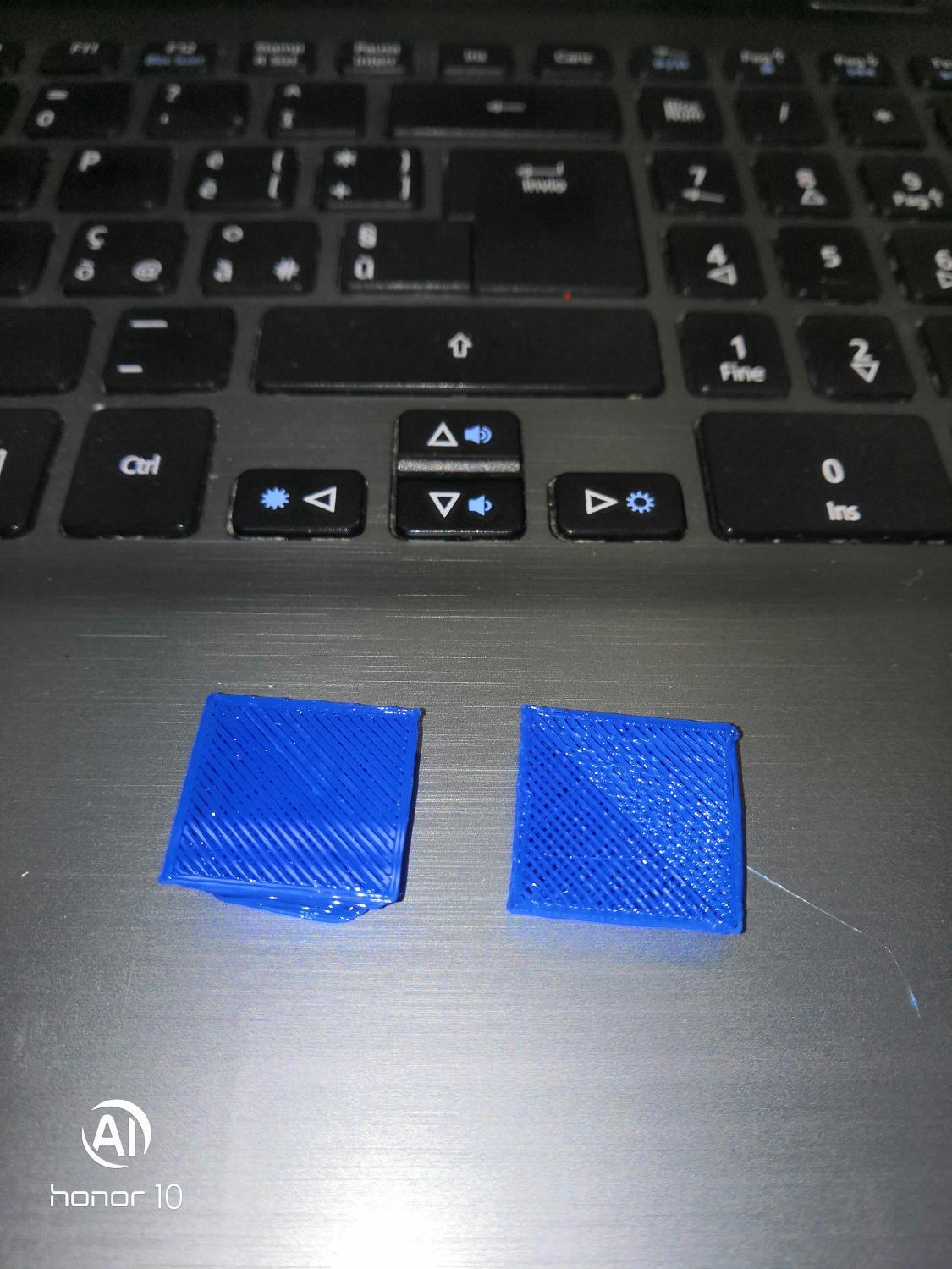

BI3D Inviato 16 Novembre 2018 Inviato 16 Novembre 2018 Eccomi qui con i primi problemi, ciao a tutti, Ho appena montato la mia prima stampante, una geeetech prusa i3 pro W e subito sono iniziati i problemi: Calibrazione e livellamento, agli occhi di un nabbo, sembrano ok, il primo strato di base sembra essere decente, ma poi inizia la porcata.. Come programma utilizzo Repetier-Host V2.1.3 Slicer CuraEngine Ditemi che altre info vi servono :) Cita
FoNzY Inviato 16 Novembre 2018 Inviato 16 Novembre 2018 il livellamento è impeccabile! ma devi pulire l'estrusore prima di mandarlo i stampa, iniziare la stampa con quel pallone di filo sulla punta è solo un guaio e poi dovresti stampare lo skirt un po' piu' distante in modo che eventuali pallini di plastica rimangano tra skirt e stampa..... parlando del tuo problema è chiaramente un altezza di layer sbagliata, con questa stampante l'altezza corretta è 0,2mm al massimo 0,3mm.(l'altezza del primo layer è giusta mentre quella degli altri assolutamente no) nel caso tu abbia gia' impostato tale valore il problema potrebbe essere negli stepp\mm di Z ma di questo semmai ne parliamo dopo.... Cita

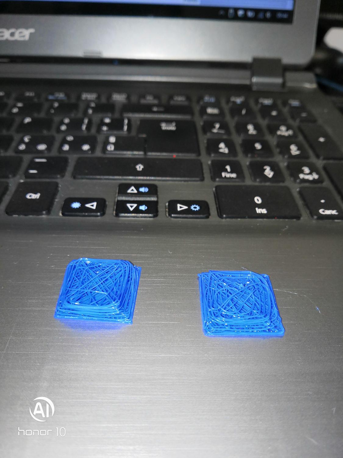

BI3D Inviato 17 Novembre 2018 Autore Inviato 17 Novembre 2018 15 ore fa, FoNzY dice: il livellamento è impeccabile! ma devi pulire l'estrusore prima di mandarlo i stampa, iniziare la stampa con quel pallone di filo sulla punta è solo un guaio e poi dovresti stampare lo skirt un po' piu' distante in modo che eventuali pallini di plastica rimangano tra skirt e stampa..... parlando del tuo problema è chiaramente un altezza di layer sbagliata, con questa stampante l'altezza corretta è 0,2mm al massimo 0,3mm.(l'altezza del primo layer è giusta mentre quella degli altri assolutamente no) nel caso tu abbia gia' impostato tale valore il problema potrebbe essere negli stepp\mm di Z ma di questo semmai ne parliamo dopo.... Aumentato lo skirt, ok, ecco due prove.. L'altezza del primo layer è settato a 0.3, altezza layer settata a 0.2 Cita
Hinokami Inviato 17 Novembre 2018 Inviato 17 Novembre 2018 Velocità di stampa? Il fondo ha una struttura, probabilmente gli devi aumentare la larghezza di estrusione,ma viene anche stampato ad una velocità molto inferiore ai perimetri che invece come vedi non hanno struttura. Prova ad abbassarla a 40 Cita
FoNzY Inviato 17 Novembre 2018 Inviato 17 Novembre 2018 7 ore fa, Lele26 dice: Aumentato lo skirt, ok, ecco due prove.. L'altezza del primo layer è settato a 0.3, altezza layer settata a 0.2 sto cominciando a pensare che sia un problema di stepp\mm in Z, il secondo layer viene stampato ad una distanza troppo alta. se con il controllo manuale sposti Z in alto, lo spostamento indicato da softWare corrisponde a quello reale? (misura lunghe distanze tipo 5cm) 1 Cita
Lothar Inviato 17 Novembre 2018 Inviato 17 Novembre 2018 Subito vanno regolati gli step\mm dellasse Z.Dal video di vede chiaro che dalle molto.Che barre hai? Inviato dal mio Redmi Note 4 utilizzando Tapatalk Cita
BI3D Inviato 17 Novembre 2018 Autore Inviato 17 Novembre 2018 4 ore fa, Hinokami dice: Velocità di stampa? Il fondo ha una struttura, probabilmente gli devi aumentare la larghezza di estrusione,ma viene anche stampato ad una velocità molto inferiore ai perimetri che invece come vedi non hanno struttura. Prova ad abbassarla a 40 La velocità è già a 40/45, proverò ad aumentare la larghezza.. 4 ore fa, FoNzY dice: sto cominciando a pensare che sia un problema di stepp\mm in Z, il secondo layer viene stampato ad una distanza troppo alta. se con il controllo manuale sposti Z in alto, lo spostamento indicato da softWare corrisponde a quello reale? (misura lunghe distanze tipo 5cm) Appena possibile misuro anche quello 2 ore fa, Lothar dice: Subito vanno regolati gli step\mm dellasse Z. Dal video di vede chiaro che dalle molto. Che barre hai? Inviato dal mio Redmi Note 4 utilizzando Tapatalk M8*L300mm stock Cita
Lothar Inviato 17 Novembre 2018 Inviato 17 Novembre 2018 se ricordo bene quelle barre dovrebbero avere uno step per mm di circa 2530 o una roba del genere. Verifica che valore hai nel firmware Inviato dal mio Redmi Note 4 utilizzando Tapatalk Cita
BI3D Inviato 18 Novembre 2018 Autore Inviato 18 Novembre 2018 20 ore fa, Lothar dice: se ricordo bene quelle barre dovrebbero avere uno step per mm di circa 2530 o una roba del genere. Verifica che valore hai nel firmware Inviato dal mio Redmi Note 4 utilizzando Tapatalk https://www.prusaprinters.org/calculator Questo mi da circa 2560.00 ma non sono certo del passo della vite e del rapporto di cambio 😔 Cita
Lothar Inviato 18 Novembre 2018 Inviato 18 Novembre 2018 https://www.prusaprinters.org/calculator Questo mi da circa 2560.00 ma non sono certo del passo della vite e del rapporto di cambio [emoji17]Mi interessava sapere il valore nel firmwareInviato dal mio Redmi Note 4 utilizzando Tapatalk Cita
