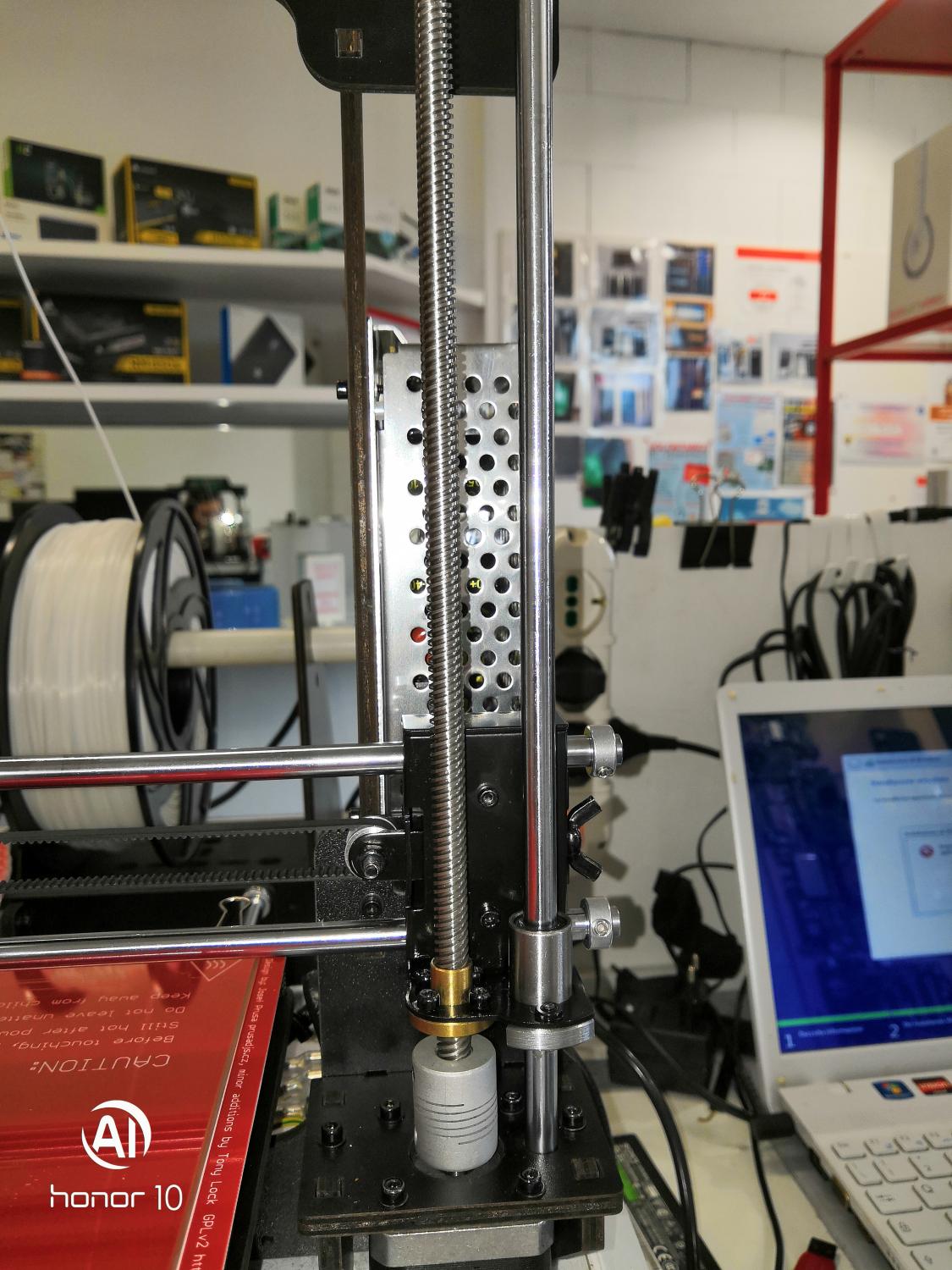

BI3D Inviato 19 Novembre 2018 Autore Inviato 19 Novembre 2018 18 ore fa, Lothar dice: Mi interessava sapere il valore nel firmware Inviato dal mio Redmi Note 4 utilizzando Tapatalk A FW è impostato 2560.00 come calcolato Cita
Lothar Inviato 19 Novembre 2018 Inviato 19 Novembre 2018 A FW è impostato 2560.00 come calcolatoMannaggia, eppure dal video sembra che salga troppo.Mi mandi una foto delle barre?Inviato dal mio Redmi Note 4 utilizzando Tapatalk Cita
BI3D Inviato 19 Novembre 2018 Autore Inviato 19 Novembre 2018 5 minuti fa, Lothar dice: Mannaggia, eppure dal video sembra che salga troppo. Mi mandi una foto delle barre? Inviato dal mio Redmi Note 4 utilizzando Tapatalk Ora impostato a 2530.00 VID_20181119_092936.mp4 Cita
Lothar Inviato 19 Novembre 2018 Inviato 19 Novembre 2018 Ora impostato a 2530.00VID_20181119_092936.mp4Come immaginavo, non è la barra delle specifiche. È una trapezoidale.Devi calcolarti il passo che haInviato dal mio Redmi Note 4 utilizzando Tapatalk Cita
Alep Inviato 19 Novembre 2018 Inviato 19 Novembre 2018 I passi devono essere messi a 400 , qui le info relative https://www.stampa3d-forum.it/forum/tpic/6543-geetech-i3-pro-b/?tab=comments#comment-37954 Ma le info precise te le da @FoNzY 7 o 8 post prima di questo sempre in questa discussione 1 Cita
BI3D Inviato 19 Novembre 2018 Autore Inviato 19 Novembre 2018 39 minuti fa, Alep dice: I passi devono essere messi a 400 , qui le info relative https://www.stampa3d-forum.it/forum/tpic/6543-geetech-i3-pro-b/?tab=comments#comment-37954 Ma le info precise te le da @FoNzY 7 o 8 post prima di questo sempre in questa discussione Decisamente meglio, grazie mille! A quale post ti riferisci? VID-20181119-WA0001.mp4 1 Cita

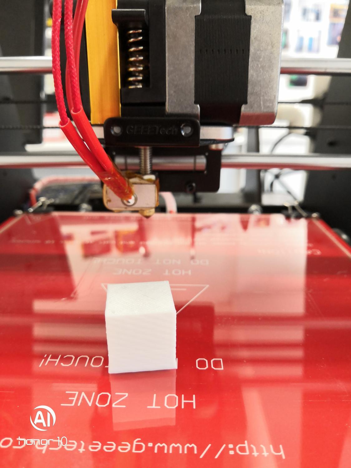

BI3D Inviato 19 Novembre 2018 Autore Inviato 19 Novembre 2018 Prima stampa riuscita, un po' di imperfezioni ma meglio di prima 😊 Cita
