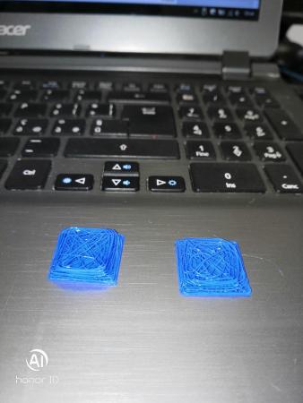

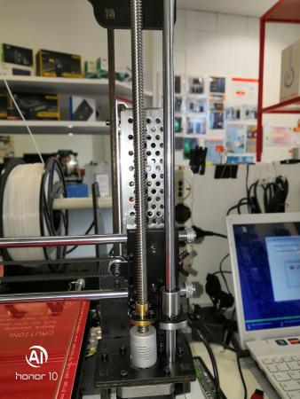

scusate se mi intrometto forse sbaglio ma posso sapere 400 da dove è uscito come passo visto che non riesco a sapere le caratteristiche del motore?tipo un nema 23 è 1.8 di passo questi cinesini non si sa
in teoria si dovrebbe inserire quanti mm fa con un giro dell asse o sbaglio almeno sulle cnc è cosi
Il 18/11/2018 at 21:25, FoNzY dice:
1)se è un disorso di passi\mm e non di altre cose hai diverse soluzioni.
cambaire il valore nel firmware. scaricare il firmware dal sito, editarlo nel modo corretto con il nuovo valore.
2)usare il comando m92 Zxx(xx è il nuovo valore stepp\mm) repetier host (ma probabilmente anche altri) ti cosnente di inserire una riga di codice nel gcode scritta da te in prima posizione.
quindi ogni gcode che salverai nella sd avra' come prima riga quella scritta da te.
puoi usare il comando m92 Zxx(dove xx è stepp\mm)
in questo modo userai l'impostazione da te scelta per ogni stampa senza modificare nulla nel frimware.
3)sempre da repetier host puoi,usando l'apposito strumento chiamato "gcode" inviare il comando m92 Zxx
e poi salvarlo in eeprom usando m500,in questo modo hai cambiato il valore nel firmware senza editarlo manualmente
N.B questa procedura non funziona sempre in quanto c'è un opzione nel firmware che se attiva non ti consente di cambiare i valori nella eeprom.
4)alcune stampanti cosnentono di modificare il valore stepp\mm direttamente da lcd.
come calcolare gli stepp\mm: (valore desiderato\valore misurato) x numero di stepp attuali.
tu dici che sei alto di 2 mm quindi 2mm invece che 0,2mm. non conosco i tuoi stepp mm quindi uso 300 che è un valore indicativo....
(2mm\0,2mm) x 300= 30

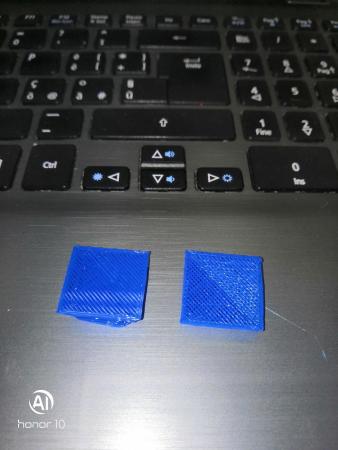

ho risolto calibrando il passo dei motori asse Z.... Grazie
