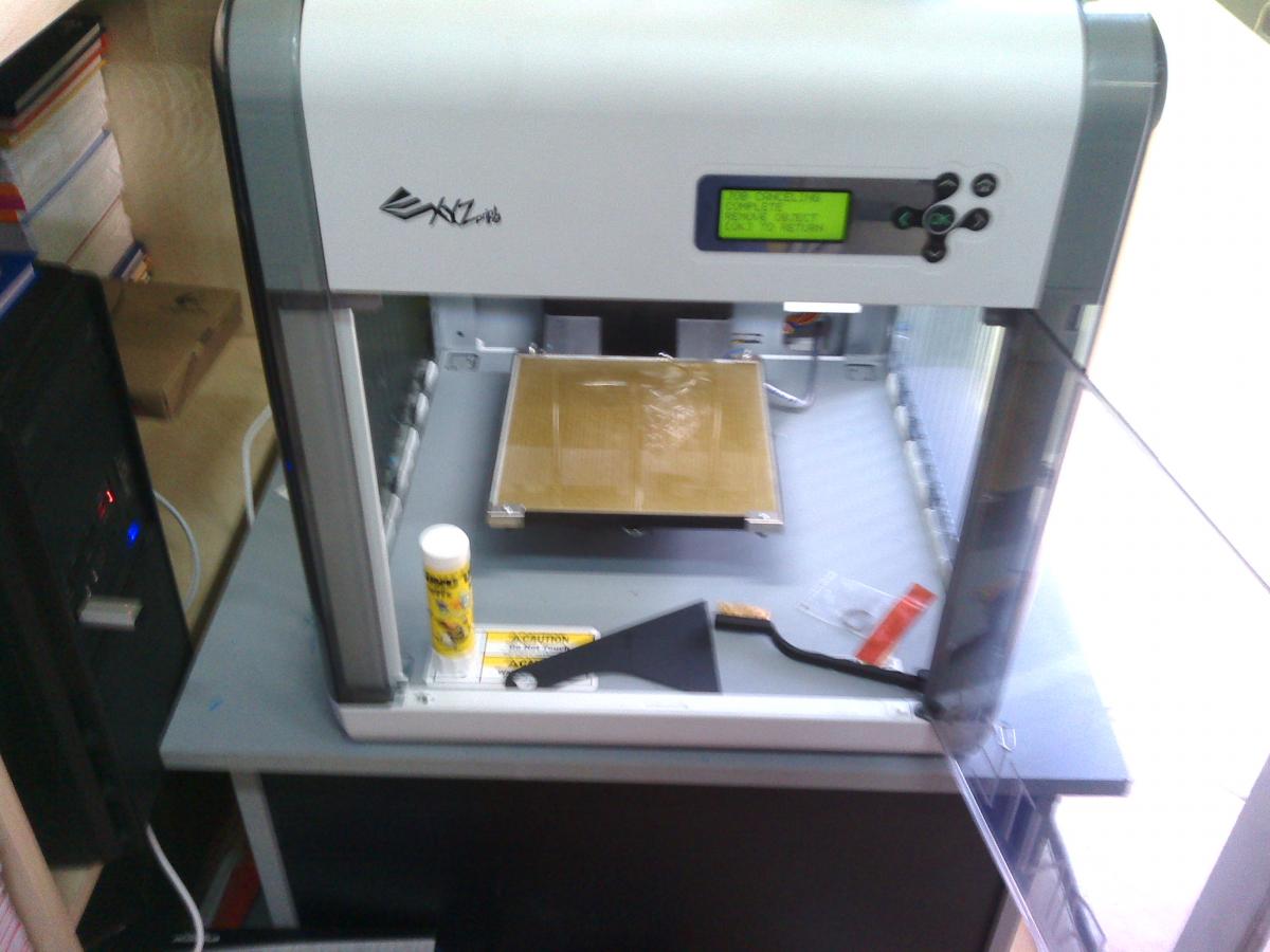

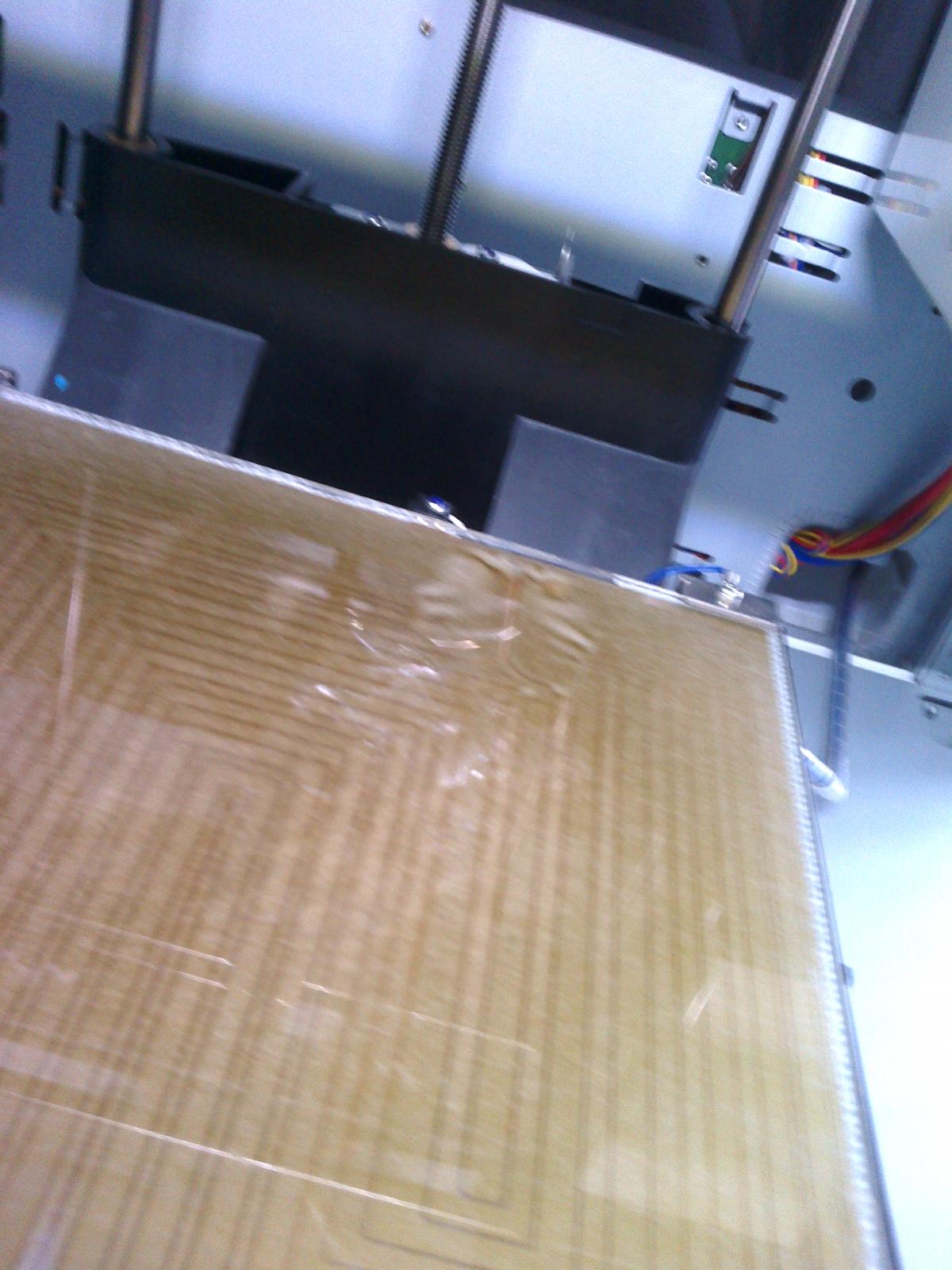

sasavio77 Inviato 23 Dicembre 2014 Inviato 23 Dicembre 2014 ho avuto un problema con la mia stampante il piatto si è deformato come posso rimediare. Cita
B1BB1 Inviato 24 Dicembre 2014 Inviato 24 Dicembre 2014 deformato come? qualche foto? di quale stampante parliamo? Cita
Ospite Inviato 24 Dicembre 2014 Inviato 24 Dicembre 2014 carica delel foto altrimenti è molto difficile valutare Cita
B1BB1 Inviato 24 Dicembre 2014 Inviato 24 Dicembre 2014 scusa sasavio ma dalle foto non si capisce nulla...cosè' storto il supporto?il piano in se inteso come il blocco vetro e parte calda? il blocco vetro lo trovi tra i ricambi sul sito ufficiale a 50 dollarazzi se spieghi meglio il problema posso aiutarti di piu'... Cita

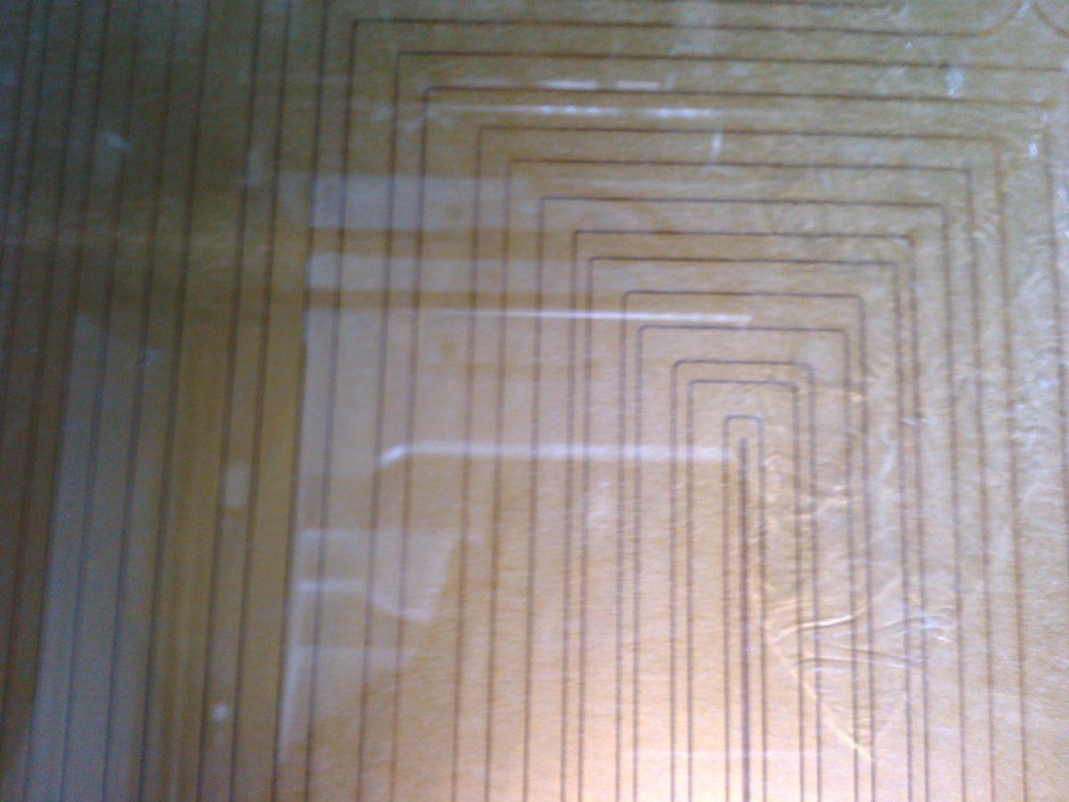

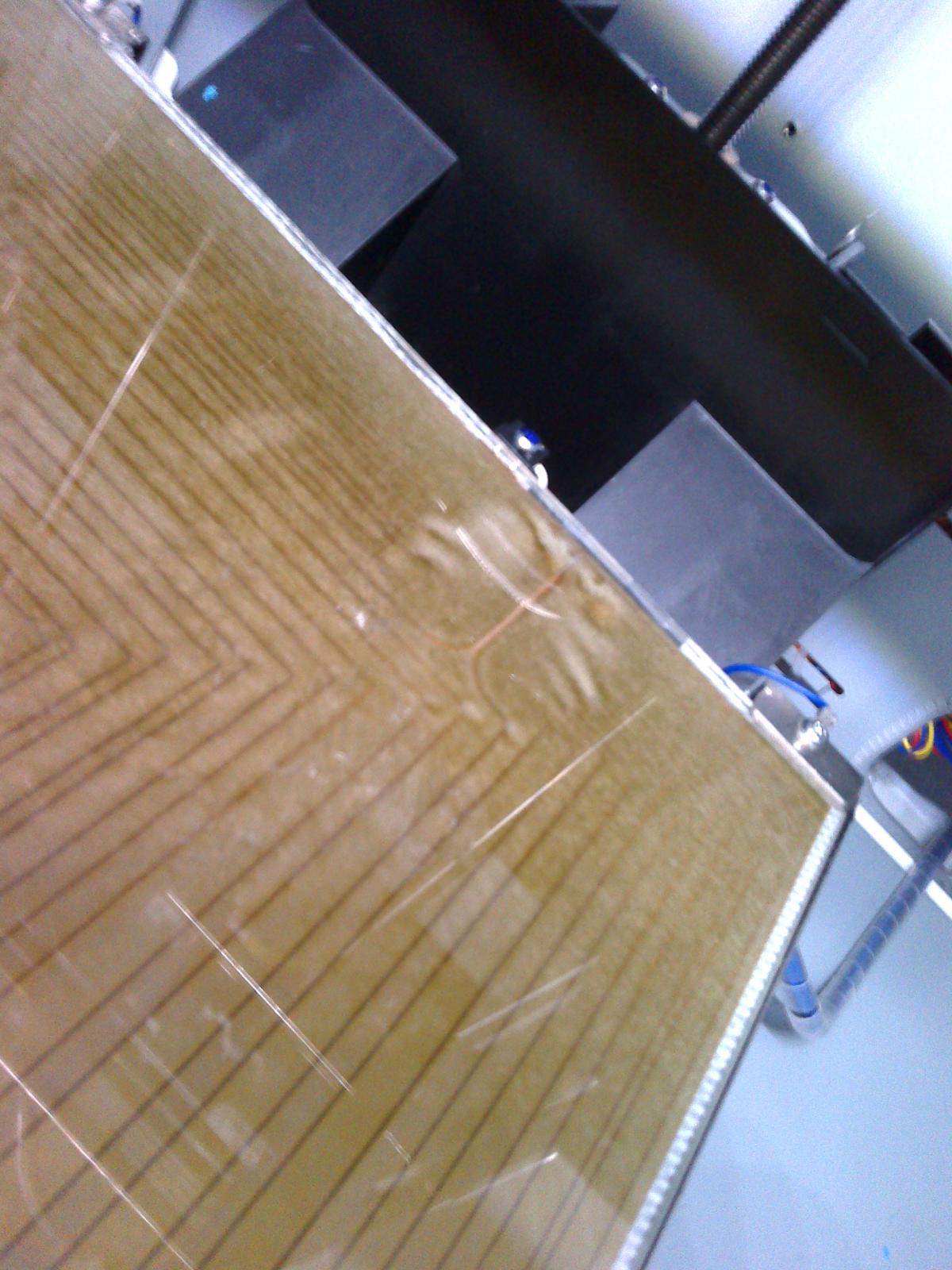

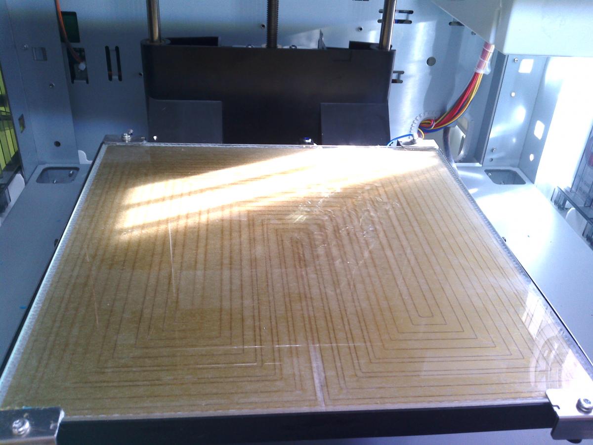

sasavio77 Inviato 25 Dicembre 2014 Autore Inviato 25 Dicembre 2014 il piano dopo un lavoro durato piu di 20 ore (con un risultato spettacolare) si e come sciolto adesso nn è piu liscio ma presenta un fosso quindi in quella parte non posso stampare. Cita
sasavio77 Inviato 25 Dicembre 2014 Autore Inviato 25 Dicembre 2014 forse da questa foto si capisce qualcosa. Cita
B1BB1 Inviato 26 Dicembre 2014 Inviato 26 Dicembre 2014 dalla foto forse si capisce qualcosina...comunque il fatto che si è piegato il vetro è allucinante :wacko: , non pensavo che da vinci avesse standard piu' bassi di rep rap(i loro esplodono o si scheggiano)...un vetro che si piega a 90 gradi devi impegnarti e non poco per trovarlo.... ho visto in rete che c'è chi ha cambiato solo il vetro...ma tenendo presente che un vetro buono costa inteorno ai 20\25 euro poi so (ma non ne sono sicuro) che la parte che scalda il vetro è incolllata ad esso devi aggiungerci un 10 euro di colla e un po' di pazienza quasi ti conviene comprare il tutto nuovo a 46 euro + spedizione internazionale... io al tuo posto farei cosi: manderei una mail di insulti a xyz dicendogli che il vetro non si deve piegare e poi prenderei il ricambio, nel frattempo vetro cinese e riparazione alla menopeggio in attesa del pacchetto..... BUONE FESTE A TUTTI B) Cita

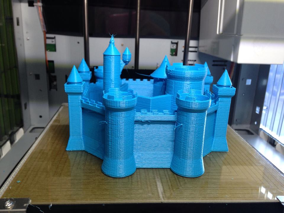

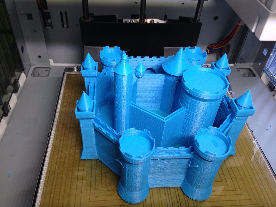

sasavio77 Inviato 26 Dicembre 2014 Autore Inviato 26 Dicembre 2014 già mi sono lamentato con il fornitore aspetto notizie dalla xyz nel frattempo faccio fare un vetro che poggero su e vi faro sapere come andra. adesso pero vorrei trovare una guida per cambiare l'intero piatto grazie in anticipo questo è il lavoro che ha rovinato il piatto Cita
B1BB1 Inviato 26 Dicembre 2014 Inviato 26 Dicembre 2014 guida non penso ce ne siano... si parla del tuo problema qui: http://voltivo.com/forum/davinci-hwmods/287-replacing-the-heated-bed-glass e qui: http://www.soliforum.com/topic/8145/successful-heatbed-replacement/ tutto in inglese ovvimente... Cita
