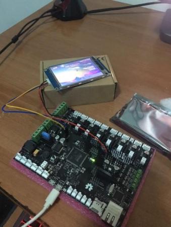

La scheda madre della stampante è un "Ultratronics Pro" il Pro sta a significare che ha la possibilita' di essere connessa a internet.
parlando della scheda che sicuramente non è economica ho subito trovato due " bestialita' ", la prima è che le connessioni usb sulla scheda sono entrambe "Micro Usb" che credo (come molti) sia l'esempio piu' indecente di connettore usb mai concepito.
la seconda bestialita' e ben piu' grave della prima è che il manuale della scheda lascia intendere che puo' essere alimentata sia a 12 che a 24 volt intervenendo su un apposito jumperino.....peccato che poi non sia vero😥....la scheda ha un alimentazione a 12 volt(quindi con i 24 probabilmente si frigge) e la possibilita' di alimentare gli estrusori ed il bed a 24 volt rimuovendo il jumperino e connettendo un secondo alimentatore all'apposito ingresso (che comunque non alimenterebbe la scheda)  MA!😨 questo fa si che tutte le uscite sulla scheda segnate 12v diventino 24volt 💥(5\3,3 v non cambiano)
il display della stampante è un nextion touch da 3,5" (piu' grande non lo ho trovato per il momento)
scheda testata,firmware installato,il touch funziona... non c'è molto da dire a riguardo....per ora?
una piccola parentesi riguardo al "lcd nextion"... le istruzioni dicono che nel firmware (kimbra marlin) avrei trovato il file di configurazione per il touch che poi avrei dovuto mettere nella sd....
io questo file non l'ho trovato...ho dovuto disturbare un tizio che sta dall'altra parte del mondo per farmelo mandare...fortunatamente è stato facile....
non avevo mai smanettato con i touch su arduino quindi...boh...magari mi sono perso un passaggio...non penso che il file di configurazione vada cercato in giro nel web da tizi a caso.....

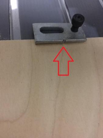

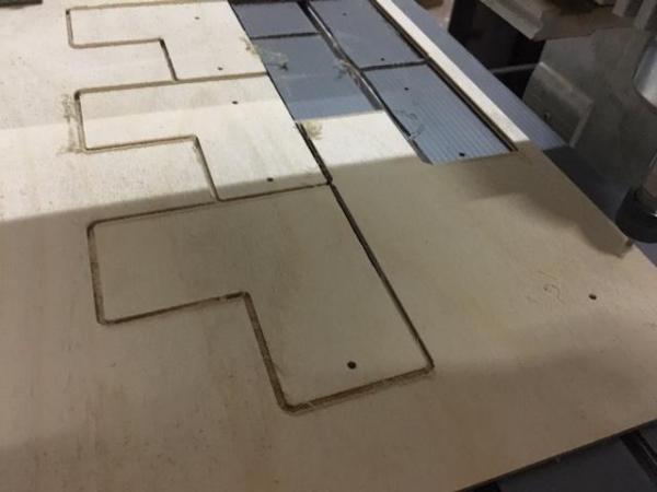

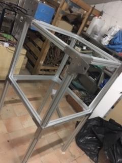

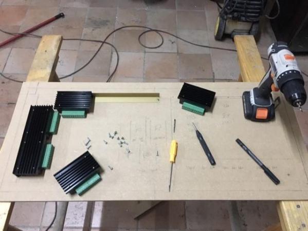

prima di realizzare il taglio su lamiera per le parti strutturali ho pensato fosse una buona idea tagliarmi le piastre in legno in modo da avere un idea piu' chiara....
quindi ho iniziato....
ma poi ho... (rotto la fresa)                                                   e quindi ho...(stampato per 8 ore)

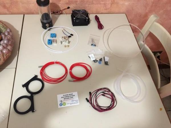

appena arrivato il sistema di estrusione, che per l'occasione è un e3d chimera raffreddato ad acqua.
so dasolo che è un sistema ridicolmente costoso e molto probabilmente inutile(acqua o aria in qesto caso non cambia niente), ma la tentazione di verlo tra le mani era tanta😁
thumbnail_IMG_6844.thumb.jpg.a0eddb28b962de5e8de4f3c263ee7c88.jpgthumbnail_IMG_6846.thumb.jpg.a7a6ecb6c6d29b7975dda68cb8c4ca5b.jpg

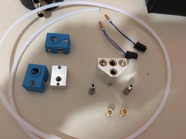

Vengono forniti due ugelli (essendo doppio estrusore) ma questi ugelli non hanno segnata la dimensione sopra 😨 quindi per ora presumo siano da 0,4 entrambi.....
Il bowden fornito è 40cm, il che giudicherei decisamente poco per un doppio estrusore....visto il prezzo dell'articolo un 2mt di bowden non mi sarebbero sembrati regalati....
thumbnail_IMG_6847.thumb.jpg.dbfad9e8253c960710560592da0ec5ea.jpgthumbnail_IMG_6845.thumb.jpg.92f80a7ef3b4f0d53782fddb16123a9b.jpg

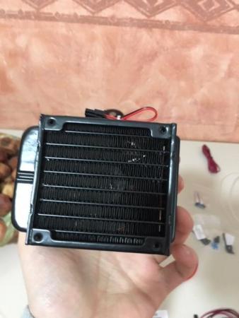

La ventola ha una aletta piegata ma è ok.....

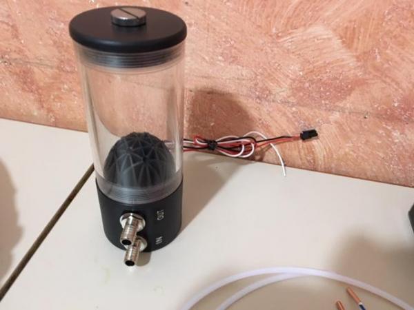

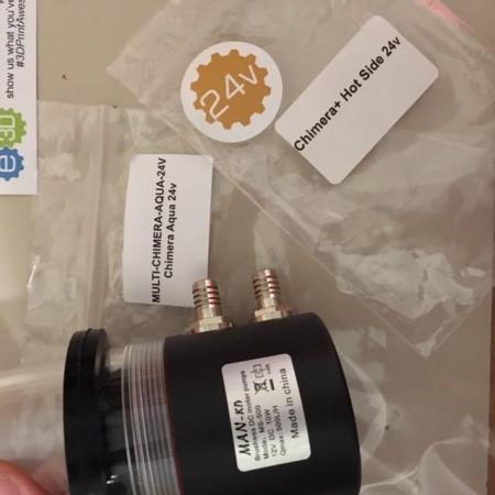

sia la pompa che la ventola\radiatore mi aspettavo fossero ideate per questo kit, invece sono state sicuramente acquistate da un venditore a caso trovato in cina.... almeno sulla pompa hanno fatto lo sforzo di appiccicare l'adesivo E3D, sulla ventola no......
La pompa ha 3 cavi ma come si vede dalla foto il bianco è staccato dal connettore e quindi presumo che non sara' utilizzato...forse è un sensore della temperatura dell'acqua? non credo proprio ma ancora non sono sicuro......
Il serbatoio ha le staffe di montaggio e le viti mentre il radiatore no.......seriamente!😭
Mi chiedevo perche' nella scatola ci fossero diversi avvisi che invitavano a leggere le istruzioni prima di montare il tutto.... poi ho capito...
questo è un kit 24volt, quindi la cosa che ci si aspetterebbe di avere è che tutti i componenti siano a 24 volt....invece.... la pompa è a 12 volt!🙈
Per il modico prezzo di 218 sterline mi aspettavo qualcosa di meglio... non è male a prima vista, ed è pur vero che alla fine un estrusore è un sistema semplice dove non ci puo' inventare niente di "estremo".... ma da un brand come e3d mi sarei aspettato qualche rifinitura in piu', col senno di poi anche se non sono pentito dell'acquisto era sicuramente piu' economico prendere il tutto direttamente dalla cina tanto sarebbe stata la stessa cosa probabilmente......

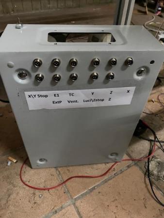

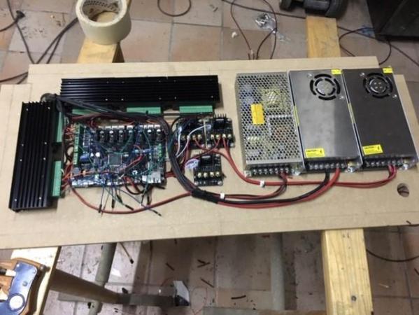

ho passato gli ultimi giorni a cablare la parte elettrica,all'inizio pensavo fosse la parte del progetto piu' divertente.... purtroppo non è stato cosi....mi sono ritrovato con una quantita' di cavi elettrici notevole, difficilmente gestibili da una sola persona, spero di non aver fatto qualche guaio con le polarita'😁
non c'è molto da dire a riguardo, il lavoro di cablaggio è quasi ultimato, manca tutta la parte 220v ed i cavi degli end-stop.....
la parte elettronica è composta da ultratronics come gia' detto....
5 stepper driver tb6006 impostati a 1\16step-24v
1,5 amp per ext1,ext2, Y (nema 17)
4amp per Z (doppia) e X (nema 21)
2 alimentatori a 24volt per i motori e gli estrusori1 a 12volt per la logica e le luci
ho cercato di rispettare la larghezza della stamapnte (ossia 70cm) in modo da montare questa "piastra" direttamente sulle zampe della macchina nella parte frontale, qualche cm non sarebbe guastato ma sembra che alla fine il risultato sia piuttosto buono......

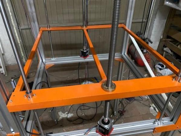

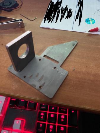

finalemnte sono riuscito a trovare un po' di tempo per tagliare la lamiera.... sulla carta sembravano poche cose ma poi si sono rivelati essere 30 kg di ferro 😭
non avendo troppe possibilita' di rifare il taglio in tempi brevi e quindi dovevo azzeccare tutte le misure al primo colpo ed ovviamente diverse sono sbagliate🙃
ma tutto sommato il risultato è piuttosto buono, il vero problema è il paviemnto storto che mi ha fatto dannare di brutto......
piastra supporto estrusori(sbaglaita), gli estrusori sono in collisione 😭

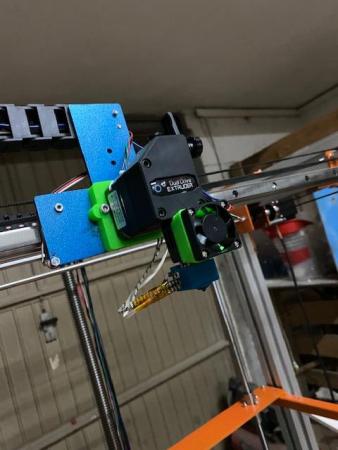

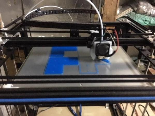

sistema di scorrimento di X composto da 2 guide hiwin mgn15c.
sistema di movimentazione di X. un singolo motore nema 21 colelgato ad un albero da 8mm che corre per l'intero asse azionando alle estremita' il sitema a puleggia.
thumbnail_IMG_6928.jpg.688c743474064398cd6b8ed3a133efd7.jpgthumbnail_IMG_6925.jpg.7d9453cd3771e66d8739acffc82f2d25.jpg
asse y, sempre una guida hiwin ugale alle altre, in questo caso c'è un nema 17 e sempre un sistema a puleggia(diretto) con cinghia da 9mm come su X.
in questo asse è la guida hiwin a fungere da struttura portante in quanto essendo appunto da 15mm (di solido acciaio) è piu' che sufficente a tenere il peso dell'estrusore,del motore e della cinghia.
thumbnail_689B1654-6EC5-40DF-BB8E-F4095A997802.jpg.ee9ec2ef8460e1bcee5b7a9175035481.jpg
visto che la e3d non fornisce alcun tipo di sitema per montare l'estrusore attualmente sto lavorando su di un modo per montarlo...
