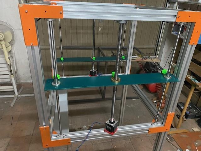

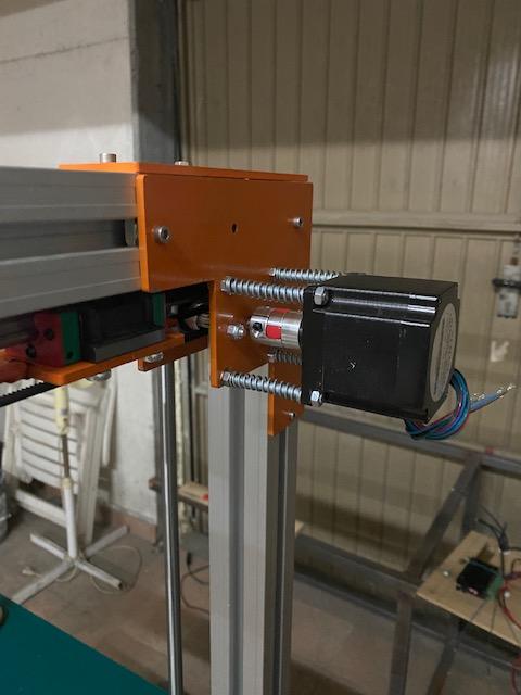

a causa della quarantena ho trovato il tempo per ritoccare la stampante...
per prima cosa finalmente è stata dipinta...anche se il colore poteva essere applicato meglio credo che il suo scopo di "antiruggine" sia comunque garantito....visto che tutto era chiuso l'arancione non è bastato per tutto...c'è un po' di verde ed un po' di blu 😅

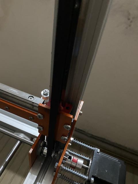

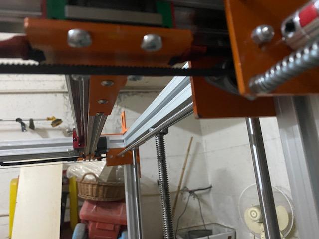

l'asse Y prima era con riduzione ed usava una cinghia molto problematica, adesso è diretto sperando che faccia meno capricci...
l'asse y prima con doppio estrusore era bello pesante per un motore cosi piccolo adesso sara' a singolo estrusore e dovrebbe andare anche con il motore diretto pur mantenendo una velocita' di stampa non troppo "sana"
thumbnail_IMG_0878.thumb.jpg.fe231134b8d4bce3a22d70d19dc51028.jpgthumbnail_IMG_0879.thumb.jpg.94a8e98535cc4194f93323f1b663016f.jpg
l'asse Y è mosso da una singola barra da 8mm (in linea con il motore) sorretta da 4 cuscinetti all'estremita', tra le coppie di cuscinetti c'è una puleggia per trasferire il moto
piccolo cambiamento anche in Z, prima i motori erano montati con riduzione e tramite una cinghia muovevano le barre...era un idea del piffero ma avevo sbagliato la lunghezza delle barre ed era l'unica soluzione non volendo spendere oltre 100euro per delle viti nuove...
ero ad un passo da prendere delle viti a ricircolo ad un prezzo umano...ma l'affare è sfumato quindi ho preso delle barre nuove "D20 P5" ed ho montato il motore in linea sacrificando circa 10cm in Z.
il supporto di plastica sotto al motore vorrebbe essere "morbido" ma essendo petg non lo è molto...è in programma la sostituzione con uno in gomma appena trovo il modo per farlo.....
anche la scatola elettrica è stata cambiata, prima era in legno ma ha rischiato di bruciare almeno un paio di volte quindi ho preso una scatola in metallo piu' adatta allo scopo che si vede in basso a sinsitra....
sono in attesa del'estrusore dalla cina e di un tappetino riscaldante da 1800watt per arrivare a 200 gradi e pensare piu' avanti di stampare anche peek....

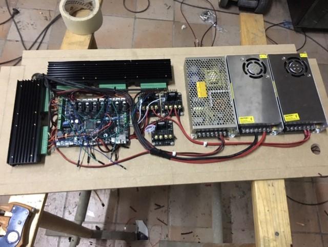

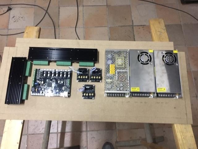

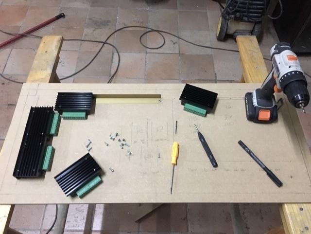

ho passato gli ultimi giorni a cablare la parte elettrica,all'inizio pensavo fosse la parte del progetto piu' divertente.... purtroppo non è stato cosi....mi sono ritrovato con una quantita' di cavi elettrici notevole, difficilmente gestibili da una sola persona, spero di non aver fatto qualche guaio con le polarita'😁
non c'è molto da dire a riguardo, il lavoro di cablaggio è quasi ultimato, manca tutta la parte 220v ed i cavi degli end-stop.....
la parte elettronica è composta da ultratronics come gia' detto....
5 stepper driver tb6006 impostati a 1\16step-24v
1,5 amp per ext1,ext2, Y (nema 17)
4amp per Z (doppia) e X (nema 21)
2 alimentatori a 24volt per i motori e gli estrusori1 a 12volt per la logica e le luci
ho cercato di rispettare la larghezza della stamapnte (ossia 70cm) in modo da montare questa "piastra" direttamente sulle zampe della macchina nella parte frontale, qualche cm non sarebbe guastato ma sembra che alla fine il risultato sia piuttosto buono......
il prossimo passo sara' quello di tagliare le parti in ferro della struttura......
