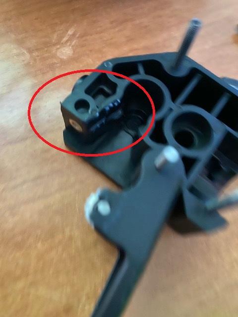

ESTRUSORI CINESI:
non volevo prendere gli estrusori originali dopo la brutta esperienza con e3d (niente di brutto in verita' solo qualita'\prezzo sbilanciatissima)
cosi come mi è stato suggerito sono passato al lato oscuro ed ho preso estrusore e hot-end cloni da un negozio cinese che sembrava essere il migliore....

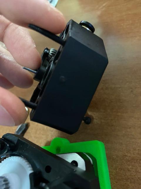

partiamo dall'estrusore, ottima finitura esterna eccetto che per il trascurabile segno nel punto in cui la plastica è stata iniettata,trascurabile anche il fatto che ha una parte fresata a mano
IMG_0970.thumb.jpg.3800c5bc06ffd2840dcbe94ab8d8485d.jpgIMG_0969.thumb.jpg.951b4338d41bd22cca7c198621efdc73.jpg

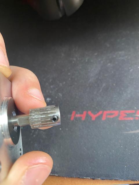

il vero problema è questo
non ha un solo dente formato in modo decente, si inceppava nella ruota di plastica principale  ed era praticamente inutilizzabile...
dopo averlo coccolato un bel po' è stato parzialmente recuperato ma comunque durante la rotazione si avverte un chiaro punto in cui forza piu' di un pochino a ruotare...credo che sia al limite dal poter essere utilizzato...

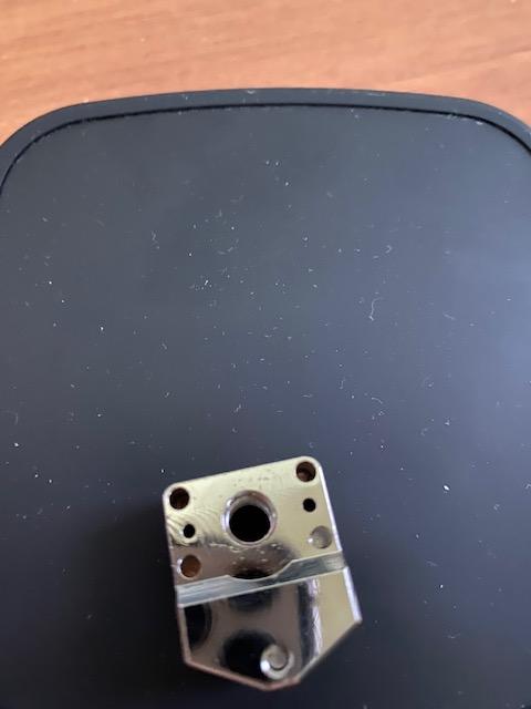

HOT-END clone mosquito
questo lo ho aspettato con ansia per 33 giorni ma finalmente è arrivato...non credevo fosse cosi piccolo 😄 come l'originale è 25x25mm e monta una ventola da 20mm!

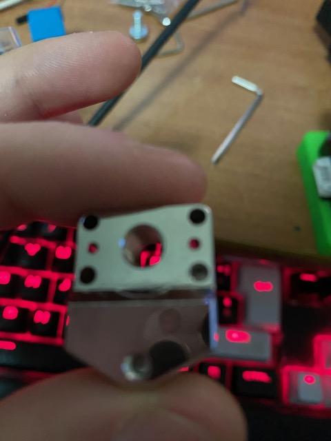

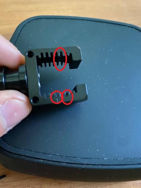

questo hot end ha diversi problemi....ha delle scanalature non formate completamente ed è stato dipinto direttamente sopra ai residui metallici(quindi scanalatura mal formata con residui metallici incollati dalla vernice che se tolgo lasciano un bel punto bianco)

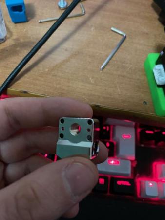

hot block ha una cromatura ridicola,spessa l'impossibile per coprire i segni lasciati dalla lavorazione...che comunque non sono stati coperti...
non solo li, un po ovunque ci sono i segni di lavorazione\impatto con la cromatura sopra...
la filettatura era un m6...poi ci hanno ficcato 1,5mm di schifo cromato🤣
ho rifatto la filettatura ed il metallo esposto sembra essere rame ma ho seri dubbi a riguardo...IMG_0971.thumb.jpg.a58b26e72ba081070ec8f5a7c32fea7b.jpgIMG_0972.thumb.jpg.ada3e249c4596ce045abace351576aa6.jpg
si intravede il color "rame" ma non credo lo sia...
l'ugello in acciaio temprato è diventato un ugello in acciaio placcato (sempre che sia acciaio)
l'estremita' della gola a contatto con lugello è tutto tranne che piatta e in uno spazio di <1cm sono riusciti a ficcarci mille mila segni di lavorazione....
l'unico vero problema è la ruota spingi filo,la qualita' complessiva è discreta ma se si va a gurdare il dettaglio...è uno schifo😄ho speso 80 euro anziche' 270 ma non è che sono tanto soddisfatto....è pur vero che a quanto pare sono l'unico che ha riscontrato tali problemi quindi forse saro' pignolo.....comunque dopo aver provato il lato oscuro degli estrusori credo tornero' in futuro dalla parte di quelli originali...
