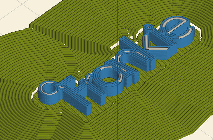

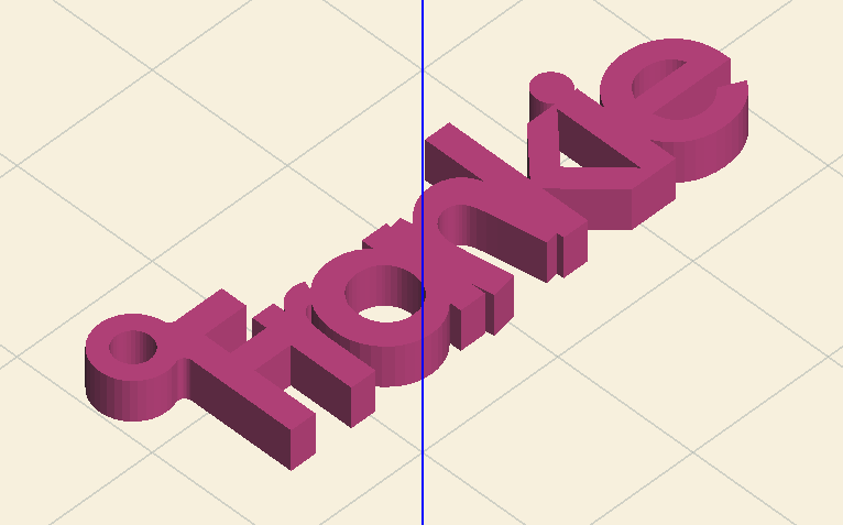

Ciao a tutti,
stavo cercando di creare un portachiavi con un soprannome ma mentre a video ottengo una figura corretta:
209342876_Schermata2018-11-23alle22_45_07.thumb.png.af28f032073b6e9fca23ce228e9d15b3.png
1098141420_Schermata2018-11-23alle22_44_11.thumb.png.76df6981cfd0c6f70509b283ef1d4cda.png
Ho provato sia con Cura che con Slic3r ed il risultato è lo stesso, avete qualche idea?

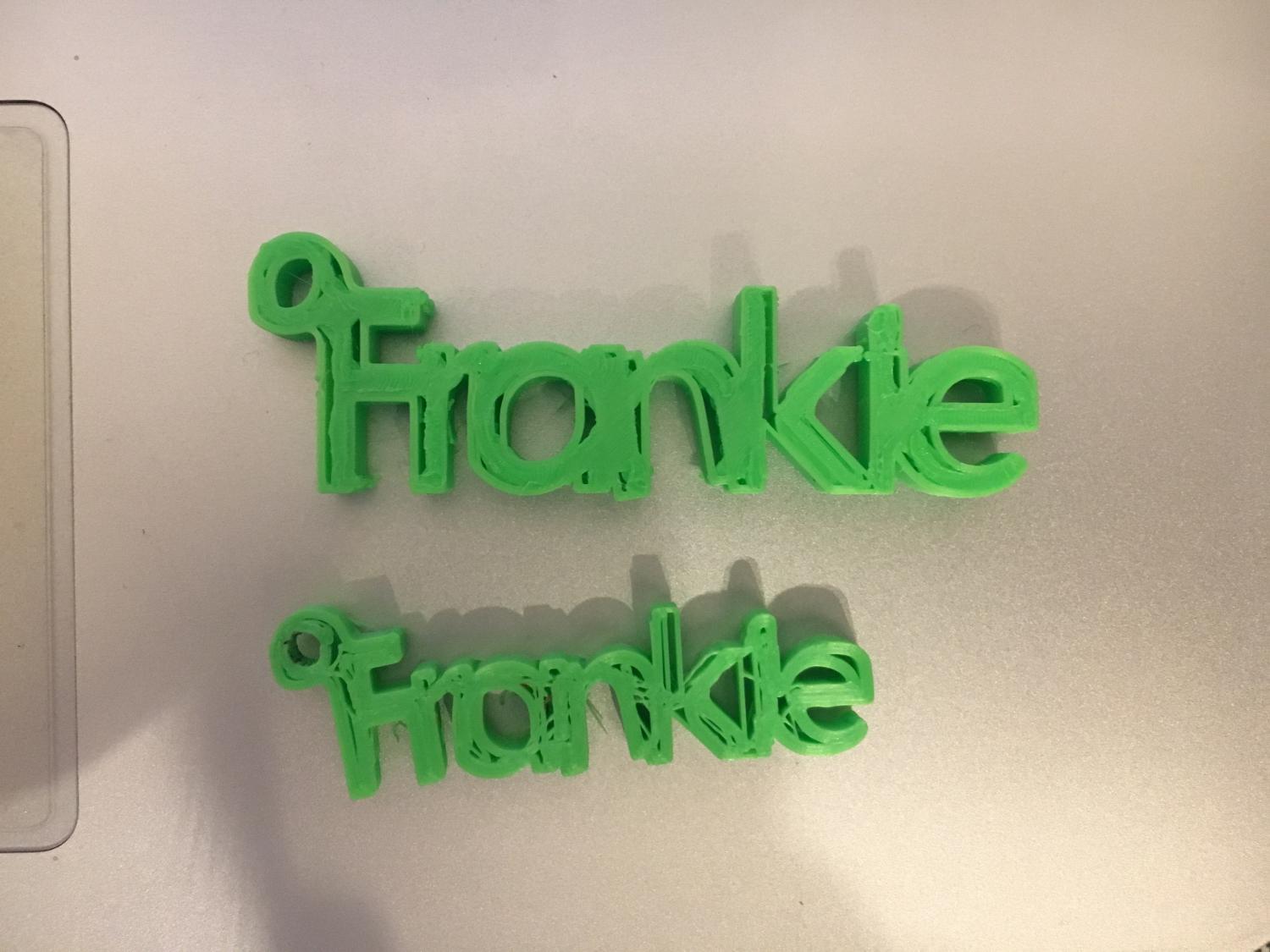

In realtà mi sono accorto che la schermata di slic3r non rende l'idea del difetto, allego due foto:
Quello grande è stato stampato utilizzando il gode indicato qui sopra. Se ci fai caso, ci sono alcuni difetti ricorrenti su entrambi i pezzi ed indipendenti dalle dimensioni: Il buco verticale nella K, il non riempimento della N, la forma strana della E nella parte in alto a dx, la forma del puntino della i ecc ecc.
Per questo pensavo il problema fosse nel file, anche se in teoria il risultato è diverso anche dalla visualizzazione di slic3r.
Idee?

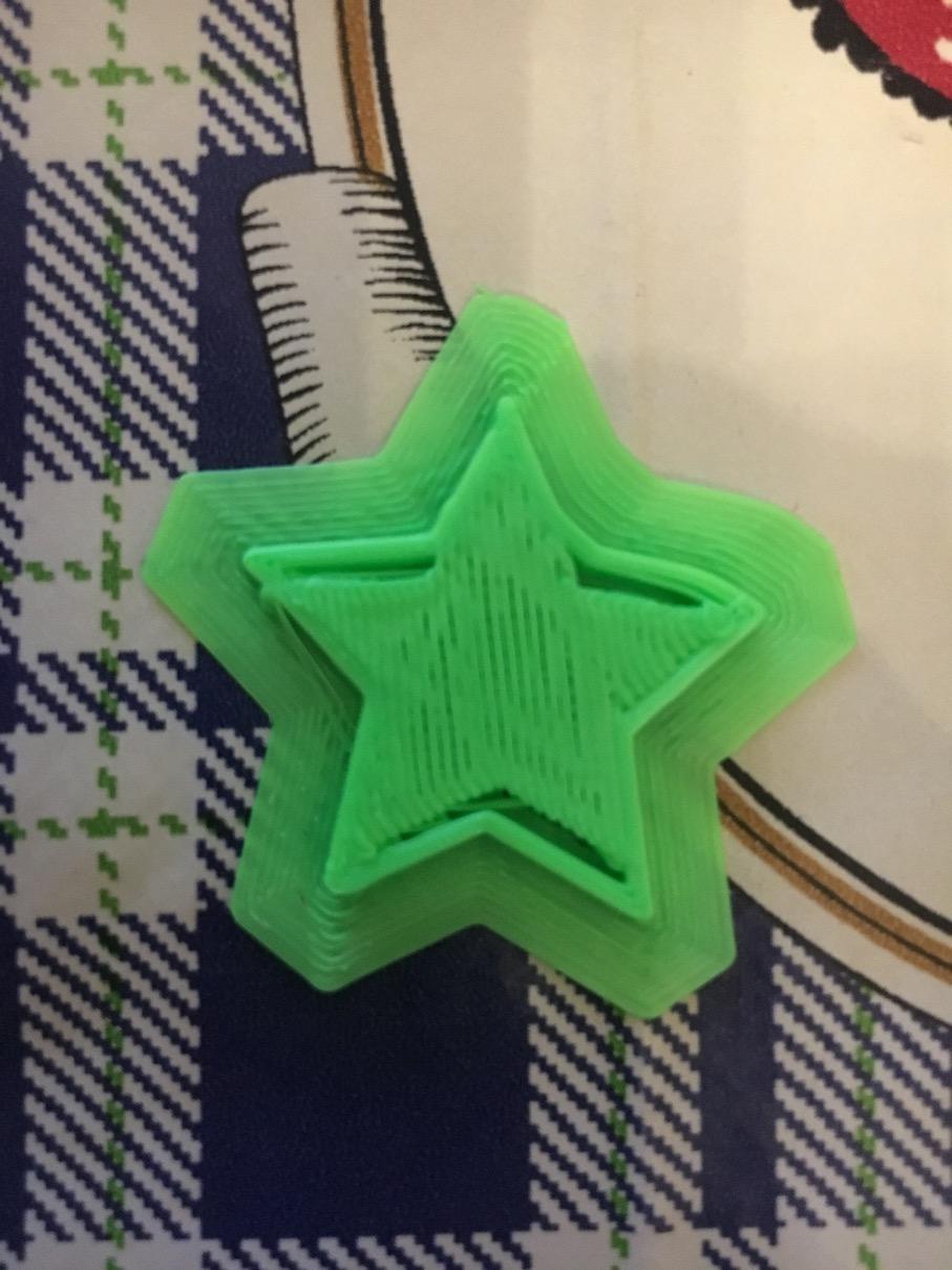

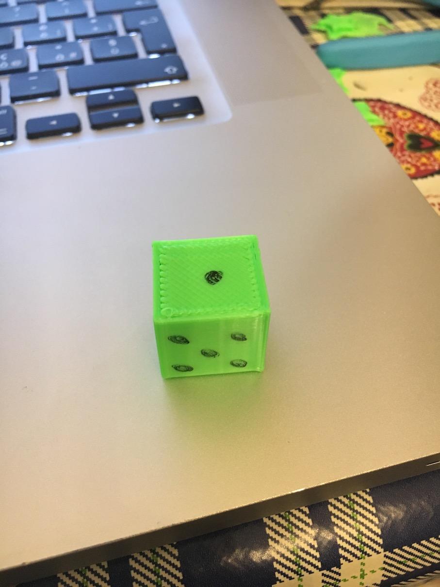

La superficie non è perfetta ma non c'è il problema come nel portachiavi, in quest'ultimo ci sono proprio delle pareti che nella schermata dello slicer non ci sono (tipo quella che divide in due verticalmente lo stelo della k).
Pare che il problema fosse il tensionamento errato della cinghia asse x, è bastato tirarla un po' per risolvere il problema dimensionale.
Ricercando con più precisione il problema mi sono accorto che in alcune zone le pareti risultavano curve quando avrebbero dovuto essere dritte:
Da qui ho capito che il problema non era nel file (non si spiegava appunto come mai lo slicer impostasse un percorso diverso da quello effettivamente seguito dall'estrusore). Provando a muovere il carrello sentivo che in due o tre punti c'era una sorta di scatto, dovuto al salto del dente della cinghia.
