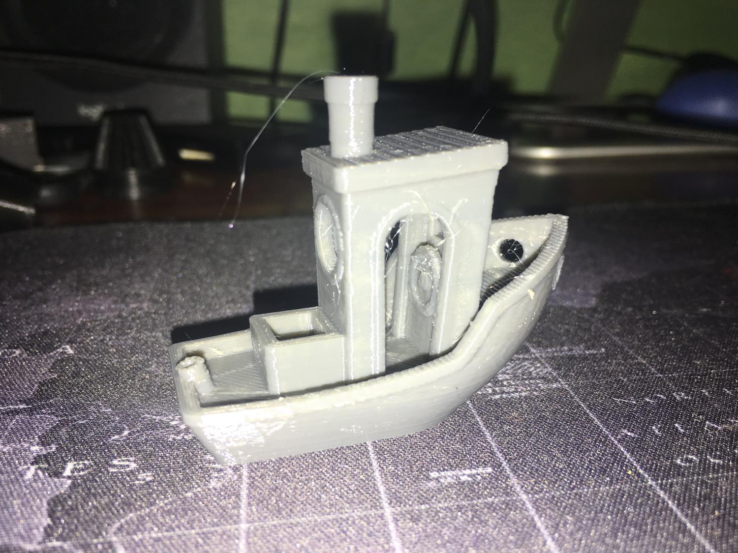

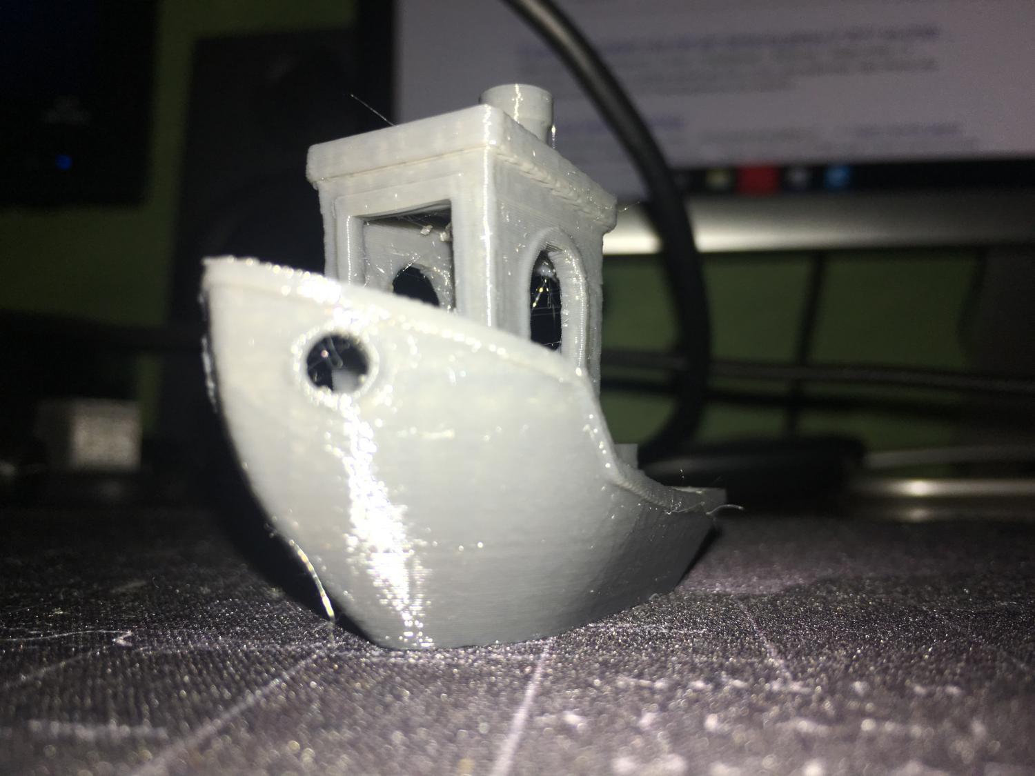

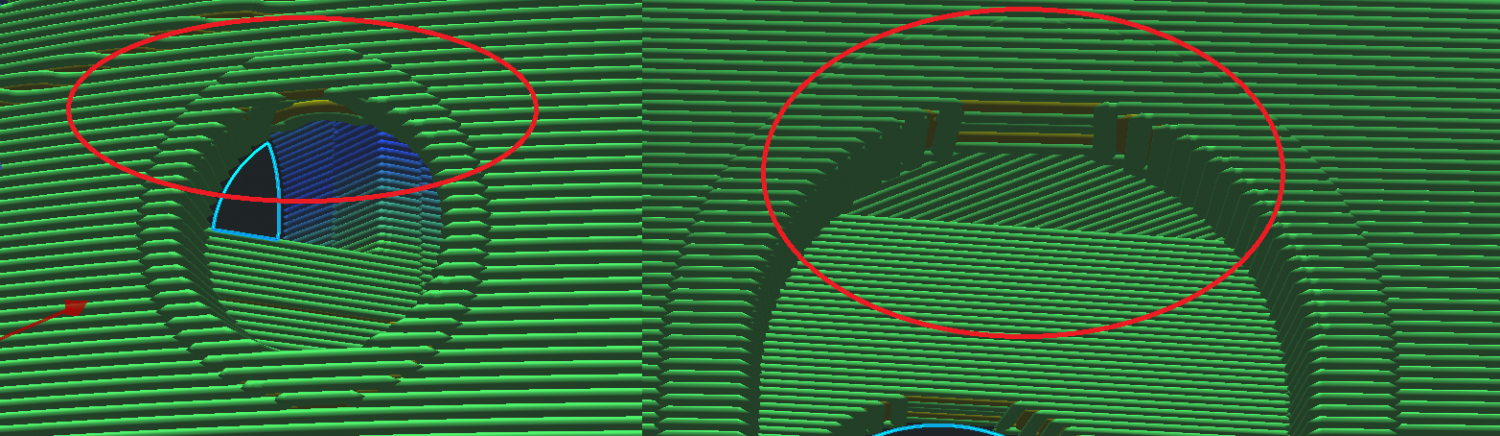

Come facccio con cura ad abbassare la velocità di stampa su strati che non sono completamente poggiati allo strato che gli sta sotto? Ad esempio per gli archi della barchetta se io volessi stamparla tutta a 60mm/sec a parte quegli strati che hanno poco appoggio sotto quale impostazione dovrei mettere? ho provato sia con i ponti che con il tempo minimo però non riesco
  • Risposte 6
lo slcer gestisce i piccoli perimetri in modo diverso dai grandi in automatico, la velocita' dei piccoli perimetri è gestita in automatico dal software in base alla velocita' di stampa.
per stampare lentamente un piccolo perimetro devi diminuire la velocita' di stampa in generale.
p.s. quelli i foto sono parti verticali, vanno stampate con supporti per ottenere la "perfezione"

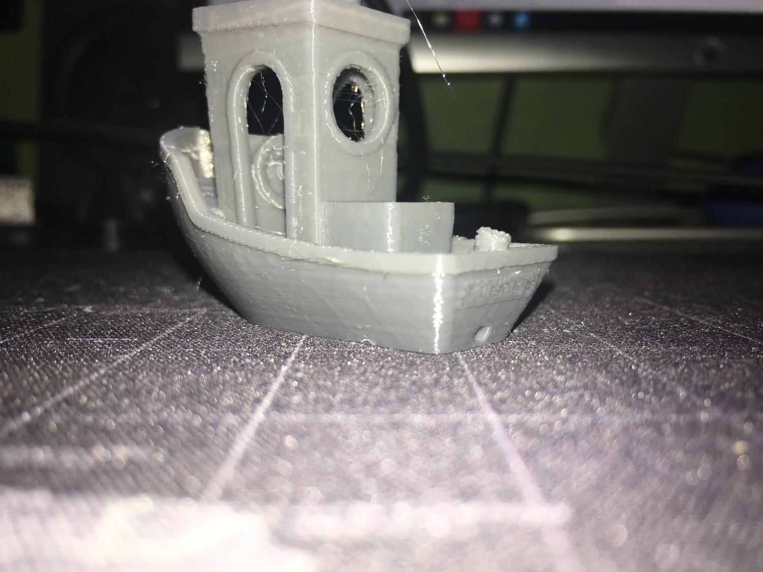

L' ho stampata, premetto che è petg stampato a 45mm/sec e 220°C com'è il risultato? Tralasciando il fatto che ho messo solamente due pareti esterne e si intravedono le righe del riempimento.
non è male anche se c'è spazio per migliorare.
aumenterei un pelo la ritrazione in modo da evitare tutti quei fili.
l'unico vero problema è sul "porta canna de pesca" nella parte posteriore della barca ma per adesso non mi è chiaro il problema.....
220 è un po pochino l' ho spezzata con poca forza dovrei mettere almeno 230 ma poi sarebbe un casino di fili 🤔 probabilmente l' ugello era sporco e ha fatto quel casino, per la ritrazione ho fatto un po di prove ma con il petg non riesco a trovare delle impostazioni buone fa sempre fili su fili... adesso è a 7mm e 30mm/sec
anche io con il petg ho ritrazioni a non finire più o meno con qualuque settaggio.... inoltre sto usando quello di hobbyking che non capisco e non so se consiglio perchè a partità di riempimenti con il precedente 3Dmaker quello hobbuking rimane molto molto più morbido....
