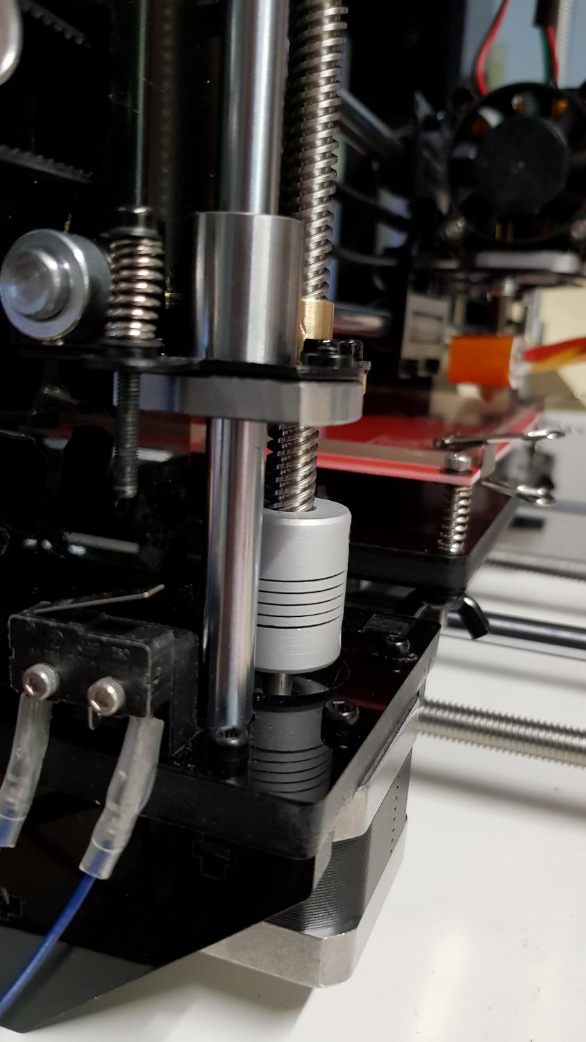

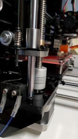

Il problema è che la vite che dovrebbe fare da trigger per l'end-stop non arriva manco vicino al suddetto stop...allego foto.
Per toccarlo l'estrusore dovrebbe scendere ben oltre il vetro....ma ho ricontrollato l'assemblaggio e da manuale dovrebbe esser così -_-'
1 ora fa, MarcoBro85 dice:
due possibili opzioni, la prima è che tu abbia montato male qualcosa oppure devi avvitare di piu' la vite.
devi regolare quella vite in modo che il punto 0 sia ad una distanza decente dal piano, per decente intendo che sia di 1\2mm in modo che poi puoi regolare usando le vbiti del piano.
23 minuti fa, MarcoBro85 dice:
Ok...la lastra di vetro quindi può essere molto più bassa sull'acrilico no? pensavo di dover lasciare più gioco...
la norma è avere il punto 0 con le viti del piano a circa 1\2 della loro corsa, in modo da avere una buona compressione ma anche un ampio margine di regolazione nel caso di future deformazioni del piano.....
Secondo me hai sbagliato vite, io ho una stampante simile alla tua e la mia vite di regolazione è molto lunga, Io poi ho fatto qualche modifica per migliorne la precisione , ti metto la foto di come è montata la mia ma può essere che nle frattempo sia modificata come costruzione
Le parti celesti sono state aggiunte da me per limitare il gioco della vite che di base era eccessivo e questo è la sequenza di montaggio
e nel caso ti servissero i pezzetti blu questo è il loro file
ZEndStop.stl
Grazie del suggerimento, in realtà ero giunto da solo alla stessa conclusione...perché farmi problemi quando posso semplicemente cambiare vite? Detto questo ora dovrei essere riuscito a mettere "a zero" la taratura.
