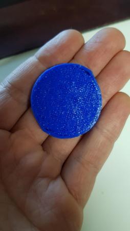

MarcoBro85 Inviato 26 Novembre 2018 Autore Inviato 26 Novembre 2018 Ennesima prova....ennesimo miglioramento, ma siamo ancora lontani da una stampa soddisfacente. Questa volta il suddetto dischetto in pla è uscito delle giuste dimensioni, non una velina ma un vero e proprio piccolo oggettino. Il problema sono le proporzioni...cioè, non è tondo, ma il bordo sembra "mosso" (allego foto). Cosa può causare un problema del genere? Cita
Hinokami Inviato 26 Novembre 2018 Inviato 26 Novembre 2018 bordo mosso, sopratutto il primo layer, indica altezza sbagliata, di solito troppa, oppure problema meccanico Cita
MarcoBro85 Inviato 26 Novembre 2018 Autore Inviato 26 Novembre 2018 Altezza inteso come distanza dell'estrusore dal piatto? O altezza del primo layer? Nel primo caso mi pare di averlo regolato davvero molto vicino (0,5mm o meno), nel secondo caso l'altezza dei layer è di 0,2, con il primo a 0,4...proverò ad abbassare anche il primo a 0,2 Cita

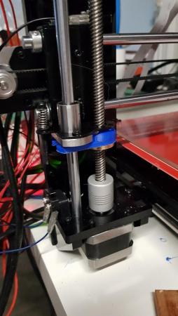

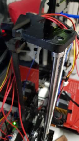

MarcoBro85 Inviato 26 Novembre 2018 Autore Inviato 26 Novembre 2018 Ho modificato il titolo casomai qualcun'altro dovesse fare una ricerca nel forum per i miei stessi problemi.... Allora sono riuscito a stampare una "moneta" bella tonda. Pare tutto funzionare per bene....l'unico problema è l'asse Z che ogni tanto si impalla. I motorini sforzano, si bloccano, si disallinea e via dicendo.... Dopo alcune ricerche ho notato che è un problema abbastanza usuale su questa stampante. Però ora mi chiedo come risolverlo...anche perchè ho provato a limare il buco dove si infila la barra filettata sull'acrilico in alto (vedi foto), ma sembra che il problema più che di attrito sia proprio di costruzione, nel senso che il pezzo di acrilico tira verso di se entrambe le barre (filettata e non), ora se lo tolgo proprio e le lascio libere l'asse Z scorre su tutta la sua lunghezza senza problemi di sorta. In caso contrario il giunto a molla in vicino al motore non riesce a compensare nella metà inferiore della barra e l'asse si blocca. Immagino che stampare senza l'acrilico in alto e a "barre" libere non sia un'opzione...quindi come posso risolvere? Cita

MarcoBro85 Inviato 26 Novembre 2018 Autore Inviato 26 Novembre 2018 2 ore fa, Lothar dice: Anche io ho lo stesso problema. Però di solito mi capita quando il carrello dellcasse X sui due lati non ha la stessa altezza Inviato dal mio Redmi Note 4 utilizzando Tapatalk Assolutamente vero, ma pur allineandolo il carrello manualmente, i motori sforzano...per assurdo lasciando il supporto come da foto (si lo so è una porcheria) l'asse funziona e ho stampato senza apparenti problemi. Però non mi pare la soluzione migliore.... Cita

Marco-67 Inviato 27 Novembre 2018 Inviato 27 Novembre 2018 salve a tutti, avevo la tua stessa stampante, posso dirti che la vite dell'asse Z è corta in partenza e anche io avevo un po' di problemi sul movimento dell'asse Z. Come hai già evinto da solo sbloccando il supporto superiore di una guida la stampante sembrava "libera" quindi non hai l'asse Z in squadro (e son abbastanza sicuro che non lo sia) o magari non hai livellato l'asse Z (magari il lato dx è più alto o basso del lato sx). Ho scritto che sono abbastanza sicuro che non lo sia perchè mi sembra uguale alla mia e i taglio del telaio è abbastanza approssimativo ma se ne hai la possibilità, con una piccola squadretta e un calibro trovi i punti che devi "aggiustare" per cominciare a stampare decentemente senza dover ricalibrare ad ogni stampa. Detto questo per me la Prusa I3 ProB è stata il miglior banco di prova che potevo scegliere e non me ne pento nemmeno un po'. Un saluto ad Alep... falice di averti ritrovato 😉 Cita

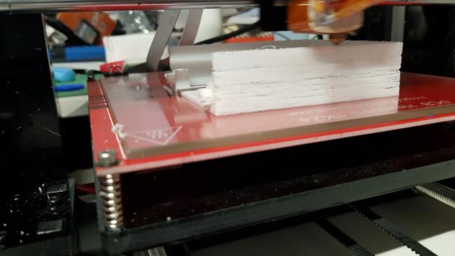

MarcoBro85 Inviato 27 Novembre 2018 Autore Inviato 27 Novembre 2018 Tra ieri sera e stamane ho fatto alcune prove.... Ricapitolo: ho stampato e assemblato due supporti "antiwobble" (allego foto), lo so non era nello specifico il mio problema, ma in rete ho letto che poteva aiutare. In effetti con questi due supporti, anche con la cornice di serie montata ed avvitata i blocchi sono spariti. Ora però è subentrato un altro problema (magari non correlato), il filamento sembra non aderire benissimo tra uno strato e l'altro...mi spiego meglio la stampa sembra precisa come forma, ma i livelli non aderiscono bene, si formano così dei piccoli buchi e le parti "sospese" si deformano...ho cambiato filamento, ma è sempre della geeetech stessa, sicchè non penso sia il problema. Potrebbe essere la temperatura dell'estrusore bassa? Ho settato il piano a 65 e l'estrusore a 210. Allego foto anche qua. Cita
Lothar Inviato 27 Novembre 2018 Inviato 27 Novembre 2018 Secondo mw devi regolare gli step dell'asse zInviato dal mio Redmi Note 4 utilizzando Tapatalk Cita
