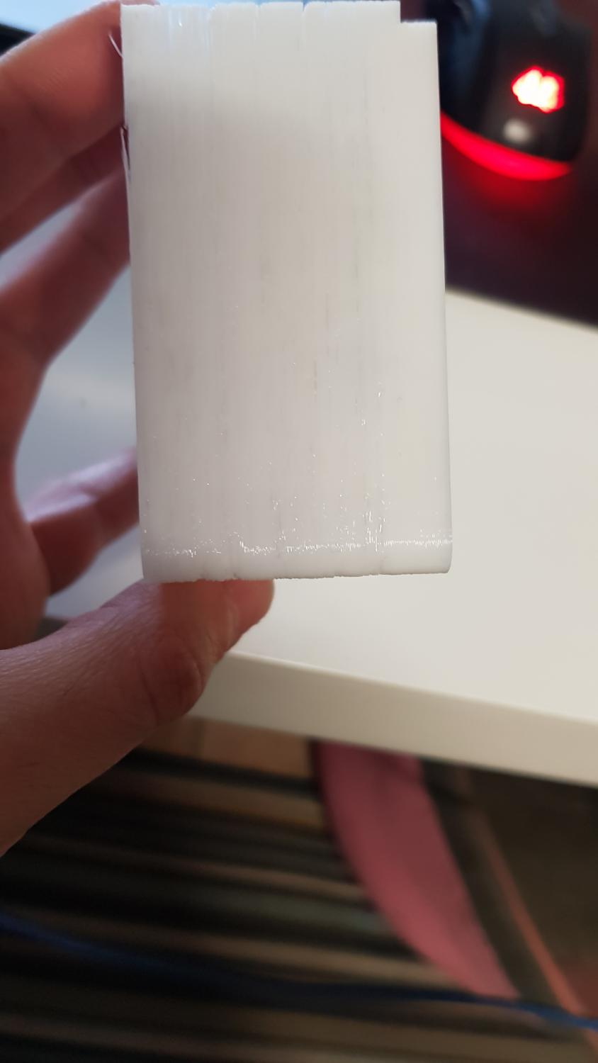

Dando per scontato (si spera) che la termperatura sia letta senza errori la cosa più giusta è utilizzare la temperatura di estrusione che trovi scritto sulla bobina del produttore del filo.
mentre facevi il primo pezzo sentivi per caso "tic tic" in prossimità dell'estrusore?
scusami, non avevo colto. Se vuoi una bella guida dove eseguire la calibrazione della tua prusa ti consiglio questa playlist. Per me è stata fondamentale

nella prima stampa ho visto tanti altri problemini nella stampa e anche se capisco, la tua voglia di fare subito un pezzo che magari ti serve, forse è meglio se cominci a fare pezzi un po' piu piccolini per prendere mano con le impostazioni e i settaggi... un pezzo così è spreco di materiale, detto da uno che ha speracato bobine intere 😅
Eh si un pò si sentiva, almeno nella prima parte
Grazie mille! stasera me la studio per bene
Si hai perfettamente ragione '^,^
Se posso che altre imperfezioni hai notato? cioè la parte alta dopo aver alzato la temperatura mi pareva buona...
Filo della Geeetech in PLA, spessore 1,75mm
Temperatura ho messo sia primo che successivi layer 215 all'estrusore e 65 al piatto.
Ho appena riprovato il piattino del tutorial e mi pare abbastanza preciso...se non che sembra non esserci il primo layer di base, tipo c'è subito la trama interna =(
il primo layer è sicuramente importante farlo bene quindi vediti prima quello magari facendo un cubo 15x15x15, lanci la stampa e vedi quello che fà, ovviamente se non parte bene lo stoppi. Ricorda che non devi sentire tic tic dall'estrusore mentre stampi. Il tic tic sarebbe il trascinatore del filo che non riesce a spingere e slitta... problema abbastanza comune in questa macchina
